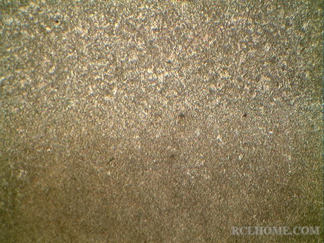

供分享与讨论、研究。
500X 淬火组织
500X 淬火组织
淬火组织 500X
淬火组织 500X
过渡区组织 500X
过渡区组织 500X
过渡区组织 100X
过渡区组织 100X
基体 组织 500X
基体 组织 500X
基体组织 500X
基体组织 500X
发表于 2013-9-12 13:11:10 | 显示全部楼层
基体硬度HRC没有超过30吧?

 楼主| 发表于 2013-9-12 14:05:08 | 显示全部楼层
吉祥如意 发表于 2013-9-12 13:11
基体硬度HRC没有超过30吧?
吉哥 好眼力
技术要求 基体硬度 HB270--332
实测HRC 25
发表于 2013-9-12 14:10:13 | 显示全部楼层
wqjtyx2012 发表于 2013-9-12 14:05
吉哥 好眼力
实测HRC 25
稍许偏低点,再提高2-3就理想了。
处理效果还是不错的。

 楼主| 发表于 2013-9-12 14:26:30 | 显示全部楼层
我们这边都不太重视调质,说了也起不了作用,具体原因能分析下不啊 呵呵

发表于 2013-9-12 14:47:06 | 显示全部楼层
wqjtyx2012 发表于 2013-9-12 14:26
我们这边都不太重视调质,说了也起不了作用,具体原因能分析下不啊 呵呵 ...
调质是油淬还是水淬?

发表于 2013-9-16 09:43:49 | 显示全部楼层
师傅们  心部组织有魏氏组织吗?我看着像那
