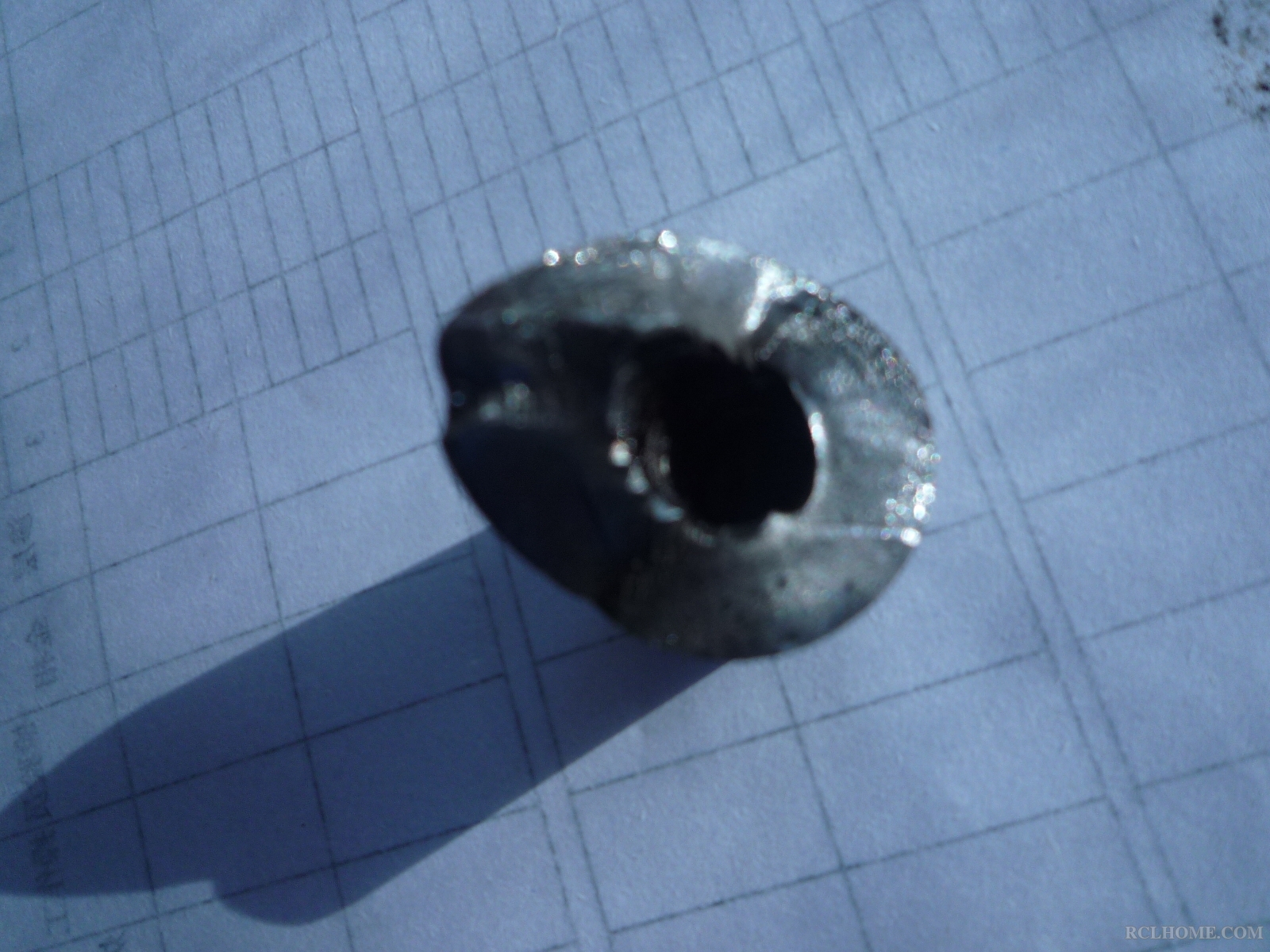

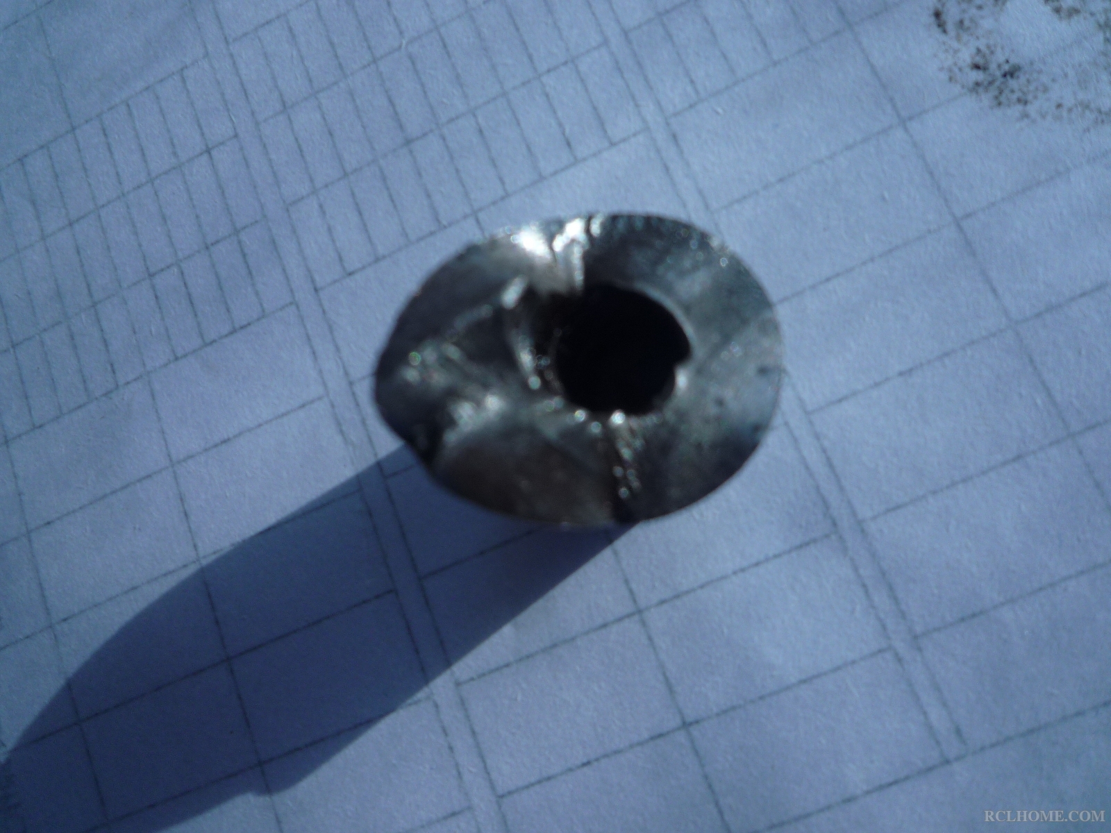

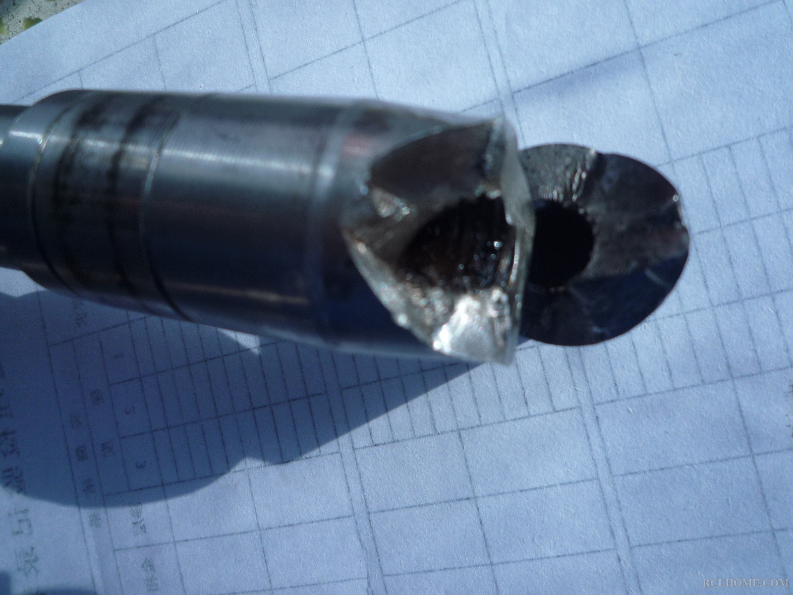

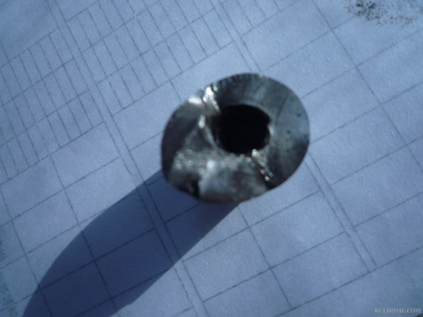

     如题,大家看看这个产品的断裂失效原因

直观上感觉像是扭断的。

     这个产品为42CrMo,技术要求调质28~32HRC。
     目前分析断裂件结果为:硬度28~30HRC,金相组织合格,晶粒度7.5级

       断裂件的大端断口有明显的塑性形变形迹痕,而且不均匀,所以个人觉得这个断裂失效事故,应该是装配问题引起的使用问题。而不是“材料问题”,更不是"热处理"问题。
       但这个产品的使用情况并不清楚,而且销售人员带回的断裂件的断口已严重污染,尽管进行了反复清洗,但仍然难以看到其原始面貌。时间也比较久远,所以是否存在原始的锻造缺陷或裂纹策源地,难以追溯

应该是扭矩太大造成断裂。
断口图片拍的时候貌似没对焦好,很模糊。

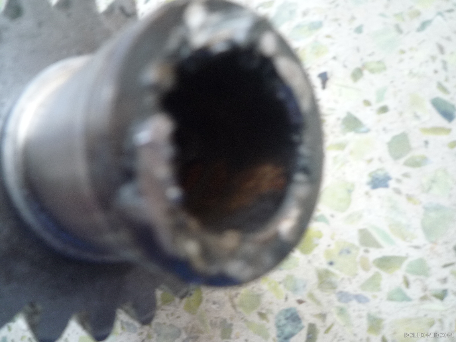

      这个断裂的轴的头部(锥面)是插在一个齿轮轴的端头内孔的,也许装配时的位置公差超差,导致受力重心严重偏移所致

从照片情况来看,只能说是过载引起的韧性断裂,至于为什么会过载,这个就不好说了,要结合现场情况了,比如扭矩、间隙等等。

从最后2张图片看,断裂部位表面看上去并不很毛糙啊,如果装配时的位置公差超差的话。

        我现在已安排质管部经理却拍摄那个齿轮的照片。

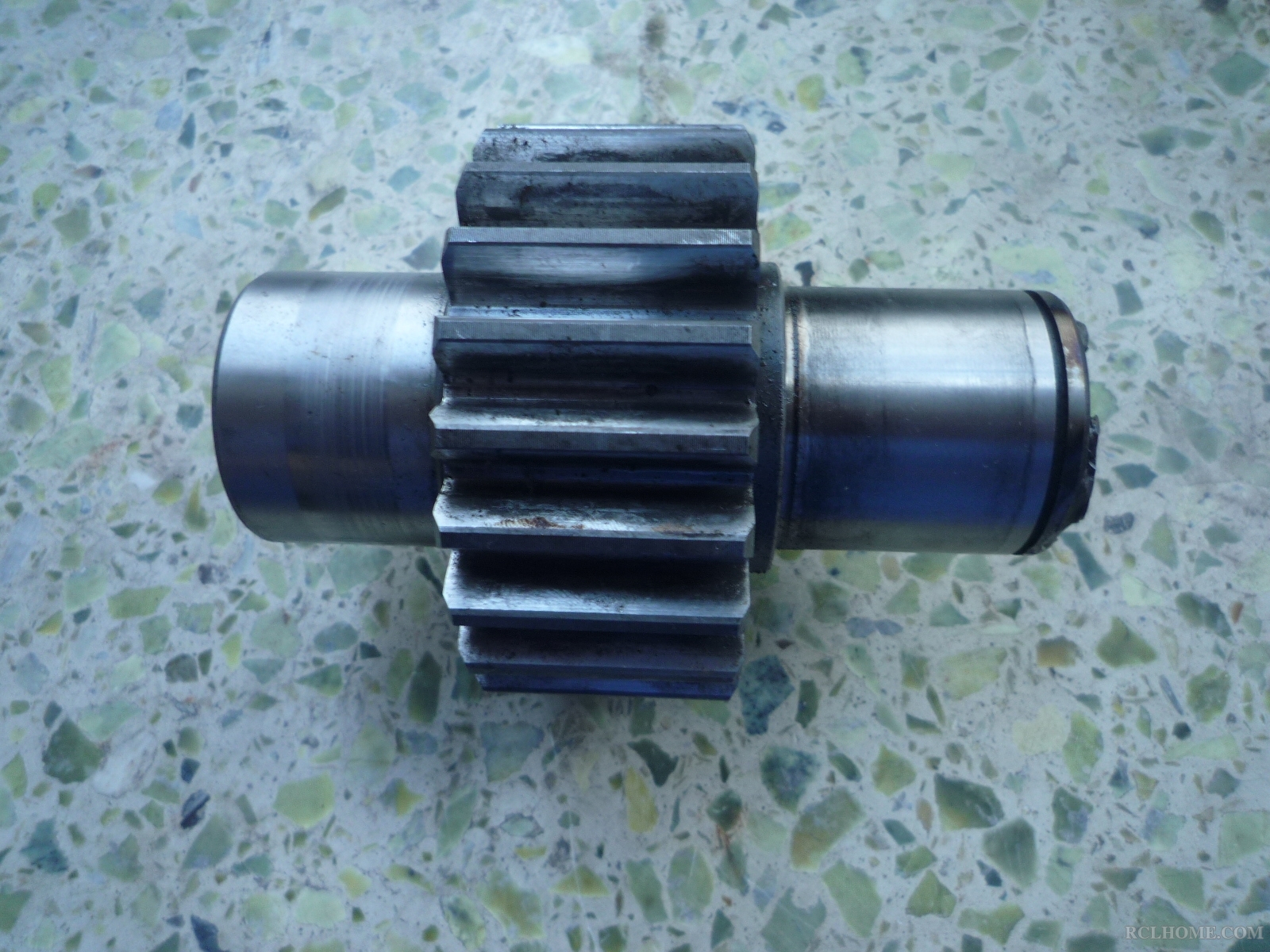

下面是这个断裂件的配偶件

断口图片右下角是否有点疲劳痕迹?断口图片基本没对上焦啊。
断口不平齐,塑形变形较明显,常见失效原因是过载,从配偶件看,工况挺恶劣的?

中心那个螺纹孔,里面起什么作用的?这个可能是导致断裂的主要原因

       如果是扭断,应该断在台阶面的界面过度线上,而怎么会断在一个锥面中间呢?

根据断裂方式来看,应该不是塑性断裂,应该是脆性断裂。只有脆性断裂才可能沿着45度角来断了。您看到的变形是否是断裂后基体连接产生的变形。
对这个产品分析,我感觉您先判断一下是否存在淬火裂纹。
另外,希望您看看断裂部位表面是否磨损严重,该位置在使用角度上看是否存在?如果存在是否是异常磨损导致的过热产生断裂。
