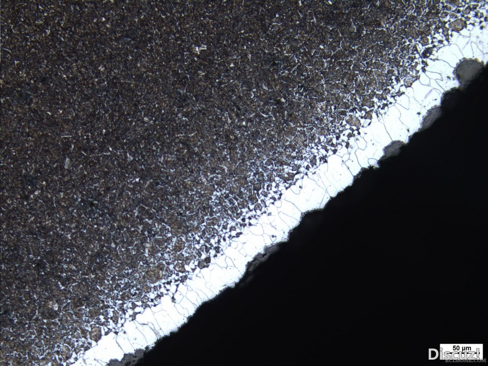

          最近看了一些资料,讲到全脱碳。我想问一下,怎么才能得到全脱碳,而和全脱碳连接的地方又一点都不脱碳?

这个还没考虑过。其实我现在检测的一些脱碳感觉全脱,但是感觉无半脱,怎么弄的了?曾经在一份资料上看到一点点提及脱碳形状判断在那步工序出问题的,找不到这样的具体资料。

我想的全脱就是全铁素体状,除此之外和原组织不同的为半脱。
发表于 2013-9-12 17:47:44 | 显示全部楼层
只有全脱碳层,没有半脱碳层,似乎是不可能实现的任务。
氧的扩散也是有个过渡的,不可能出现没有过渡区的情况。
 楼主| 发表于 2013-9-12 18:03:25 | 显示全部楼层
氧的扩散也是有个过渡的,不可能出现没有过渡区的 ...
我怕就是在想这个问题,我最近发现几张,感觉就是全脱。我在想他是怎么形成的。

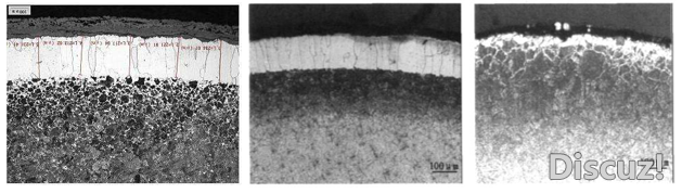

发表于 2020-8-4 12:08:03 | 显示全部楼层
搬运工 发表于 2020-8-3 18:41
一个表面无脱碳的45钢试样在空气炉中加热至840c°进行一定时间的保温后出炉以任意方式冷却,总可以检测出自 ...
您的观点部分赞同! 您举例的这个模型里面,与铁素体相邻的马氏体内是有浓度梯度的,因为这个温度下奥氏体的最小溶碳量是低于0.45的,它也发生了脱碳。
签到天数: 252 天
294
2171
2171
发表于 2020-8-4 12:48:48 | 显示全部楼层
脱碳层在“形貌”上是可以做到看不见“过渡层”的。以亚共析碳素钢为例,要分为912℃以上和727-912℃两种情况,前者比较简单,只要弄清楚冷却过程就能分析清楚;后者随着脱碳会发生γ-α的相变,又可分为完全奥氏体化和未完全奥氏体化两种,若完全奥氏体化,会形成柱状铁素体的完全脱碳层(相界面迁移产生的),“过渡层”和加热温度与A3温度差有关,不完全奥氏体化的话更没有“过渡层”。
脱碳层形貌
脱碳层形貌
