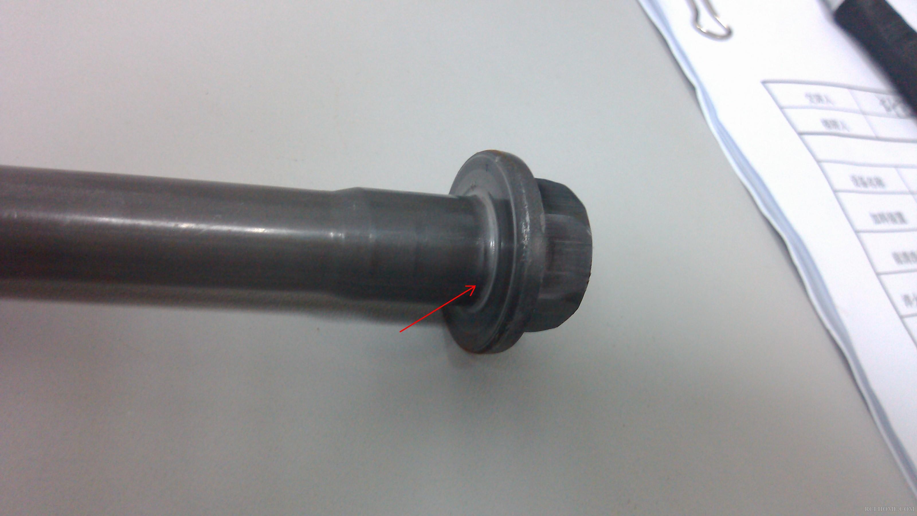

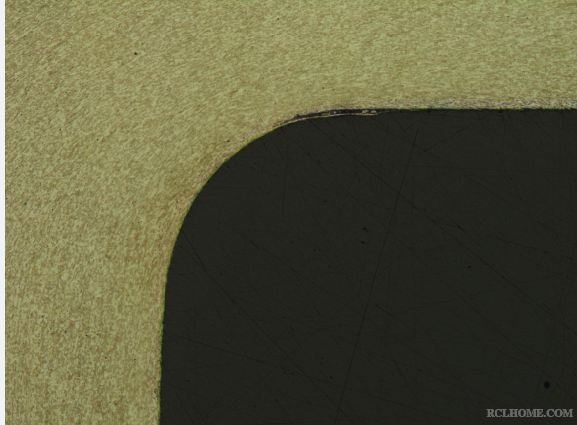

材料28B2   螺栓   冷镦不良! 后续工序 热处理 搓丝 磷化.........
X 500
X 500
X 200
X 200
箭头处为缺陷
箭头处为缺陷

有潜在断裂的风险!

中国有句老话:“千里之堤,毁于蚁穴”,又曰:“小洞不补,大洞吃苦”。这二句话对你的螺栓也适用。
发表于 2013-9-12 08:41:22 | 显示全部楼层
可以把它加工掉!
发表于 2013-9-12 09:28:18 | 显示全部楼层
用工具修磨下,应该没有问题。最好测量一下尺寸要求。

我们也这么认为的,零件做完之后性能测试是没什么问题的!缺陷很小,只有在显微镜下200左右才能观察到。。。
发表于 2013-9-12 10:28:15 | 显示全部楼层
心情 发表于 2013-9-12 10:26
我们也这么认为的,零件做完之后性能测试是没什么问题的!缺陷很小,只有在显微镜下200左右才能观察到。 ...
但也说明你们的机加工有问题。应该引起注意。

是模具质量不好引起的吧

这个不懂,冷镦人员说是机器里面油加多了造成的。。。

我看因该在,冷镦模具,或使坯料外形上找原因,我以前遇到过那次是坯料毛病

不要有侥幸心理  该怎么处理就怎么处理   要是客诉就不好咯

        这个很好判定,少加点油再是两件看看如何?
发表于 2013-9-13 17:33:21 | 显示全部楼层
看图片是叠层!冷镦模具问题!

能不能打磨成平滑过度。

是机加工的原因吗?振刀会有此特点
