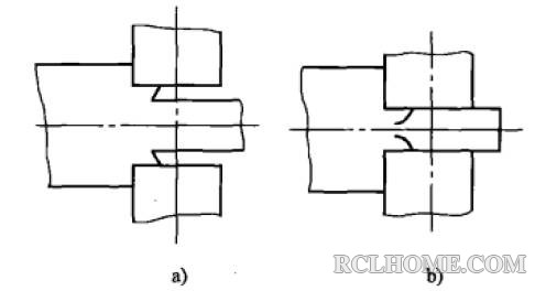

折叠是金属变形过程中已氧化过的表层金属汇合到一起而形成的。它可以是由两股(或多股)金属对流汇合而形成;也可以是由一股金属的急速大量流动将邻近部分的表层金属带着流动,两者汇合而形成的;也可以是由于变形金属发生弯曲、回流而形成;还可以是部分金属局部变形,被压入另一部分金属内而形成。
折叠形成示意图
折叠形成示意图

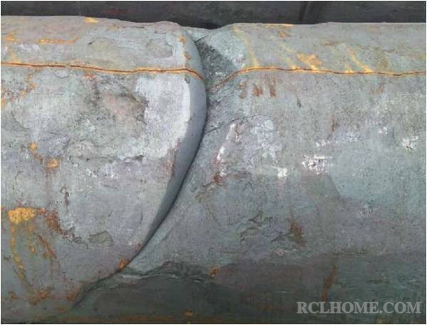

凉风的这个大口子,估计是锻造中拉拔时造成的开裂。相当多的开裂。是试模料吗?

发表于 2013-9-12 09:25:25 | 显示全部楼层

直径650mm。长度大约4000mm。可能是锻后处理不当,导致出现轴向通体开裂,深度约300-400,差不多成两瓣了。
发表于 2013-9-12 09:26:34 | 显示全部楼层

锻造温度可能在下限了。什么材料的,当时的温度是多少?

发表于 2013-9-12 09:28:56 | 显示全部楼层
42CrMo的。用钢锭做的棒料,半成品,后续还需要在小压机上继续锻造。没想到热处理出炉后成这样了。
车间没敢给领导汇报,直接当废料。也就没敢做进一步的分析研究了。

   最简单的例子是拔长坯料端部时,如果送进量很小,表层金属变形大,形成端部内凹,严重时则可能发展成折迭(实例69)。

   这类形式的折迭在生产中是很常见的。例如拔长时,当送进量很小,压下量很大时,上、下两端金属局部变形并形成折迭。避免产生这种折迭的措施是增大送进量,使每次送进量与单边压缩量之比大于1~1.5,即>1~1.5。
