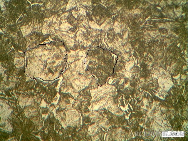

淬火温度830 ,水淬
500X 边缘
500X 边缘
500X距边缘10MM处
500X距边缘10MM处

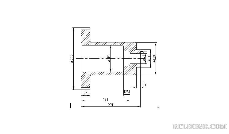

发表于 2013-9-9 15:10:06 | 显示全部楼层
工件的形状及尺寸?

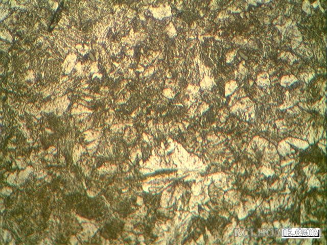

 楼主| 发表于 2013-9-9 15:12:06 | 显示全部楼层
第三幅图中 圆圈中 黑色与白色的组织分别是什么呢? 图中有无珠光体?

 楼主| 发表于 2013-9-9 15:13:07 | 显示全部楼层
吉祥如意 发表于 2013-9-9 15:10
工件的形状及尺寸?
154类 导套
发表于 2013-9-9 15:16:42 | 显示全部楼层
回火处理了吗?

 楼主| 发表于 2013-9-9 15:20:18 | 显示全部楼层
调质 组织 550度回的 看组织 判断下是属于淬火温度过低、保温时间过短,还是冷却能力不行?
发表于 2013-9-9 15:32:01 | 显示全部楼层
壁厚如何呢?
发表于 2013-9-9 15:36:12 | 显示全部楼层
边缘:铁素体+回火索氏体
心部:铁素体+珠光体
有块状未溶的,也有先析出的棒状铁素体,说明保温时间可能不够,冷却能力也不足。
个人观点,听听吉版的吧。
签到天数: 49 天
941
4185
4185
发表于 2013-9-9 15:47:00 | 显示全部楼层
wqjtyx2012 发表于 2013-9-9 15:20
调质 组织 550度回的 看组织 判断下是属于淬火温度过低、保温时间过短,还是冷却能力不行? ...
没看到块状的铁素体,温度和加热时间没问题

 楼主| 发表于 2013-9-9 16:11:26 | 显示全部楼层
工件的形状及尺寸?
图纸,草图 高工凑合看吧
发表于 2013-9-9 16:15:14 | 显示全部楼层
wqjtyx2012 发表于 2013-9-9 16:11
图纸,草图 高工凑合看吧
谢谢提供。金相试样的取样位置呢?

 楼主| 发表于 2013-9-9 16:18:52 | 显示全部楼层
吉祥如意 发表于 2013-9-9 16:15
谢谢提供。金相试样的取样位置呢?
右侧内孔处 15X15的

发表于 2013-9-11 14:07:07 | 显示全部楼层
呵呵,很有意思额。
请教了高手,判定是假调质。
签到天数: 349 天
164
1153
6279
6279
 楼主| 发表于 2013-9-11 14:13:23 | 显示全部楼层
tom 发表于 2013-9-11 14:07
呵呵,很有意思额。
请教了高手,判定是假调质。
您的意思是淬火温度偏低,或者是保温时间过短所造成的是吗?
发表于 2013-9-11 14:21:38 | 显示全部楼层
假调质可能性较大。

发表于 2013-9-11 14:50:22 | 显示全部楼层
wqjtyx2012 发表于 2013-9-9 16:18
右侧内孔处 15X15的
请问图中圈的地方能不能打一下硬度看看?

 楼主| 发表于 2013-9-11 15:17:21 | 显示全部楼层
upposition 发表于 2013-9-11 14:50
请问图中圈的地方能不能打一下硬度看看?
HV硬度计能打吗?我们这里设备有限 ,精度没这么高

发表于 2013-9-11 15:23:28 | 显示全部楼层
你的第二张和第三张是同一张?
签到天数: 349 天
164
1153
6279
6279
 楼主| 发表于 2013-9-11 15:50:26 | 显示全部楼层
嗯 就多了两个手画的圈圈 {:soso_e112:}

发表于 2013-9-12 18:33:37 | 显示全部楼层
晶粒有些粗大,调质之前有正火处理吗?
签到天数: 13 天
86
86
发表于 2013-9-12 18:39:04 | 显示全部楼层
从第二张图片来看,组织为少量的回火索氏体+片状珠光体+块状铁素体,问题出在淬火保温时间不足
