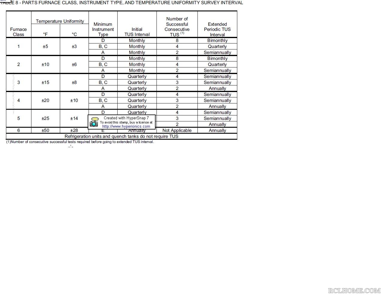

发表于 2013-8-26 11:02:20 | 显示全部楼层
AMS 2750 E 里边有明确规定。根据不同等级炉子 测试周期不同
