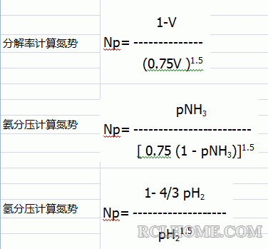

    气体氮化中,分别用氨分解率(V)、氢分压(N2)和残氨(NH3)来计算气体的氮势(Kn),都有相应的计算公式,这就是说,只要测出上面三个参数中的任何一个数据,就可以求出炉气的氮势。参见:  http://www.rclhome.net/forum.php ... 3903&extra=page%3D1
    如果,要对炉气的氮势(Kn)进行预设,也就是将已知项和未知项换位——反过来,能用相应的计算式分别求出上面三个参数是数据吗?
    注:当前大都是用求氮势的通用公式用列对照表的形式查阅,或者将对照表直接写入(这不是数学模型)计算机软件解决这个问题,尚没有看到反求法的计算式——也许是计算机软件精确控制所必需的数学模型(?)。
  弱弱的问一下,谁能够倒出这三个计算式。详解者,从我个人的热处理币中奖励他(她)1000币,仅列出结果者奖励500

呵呵,这个不是氮化专家能解决的问题,需要的是数学专家,一元三次方程我还知道点解法,一元二分之三次方程,想起来就头大!

       那你把方程式列出来也好让大家学习学习噻
发表于 2013-9-11 10:48:51 | 显示全部楼层
孤鸿踏雪 发表于 2013-9-11 10:46
那你把方程式列出来也好让大家学习学习噻
根据下面的三个公式,已知Np(Kn),分别求出 V, pNH3 和pH2.

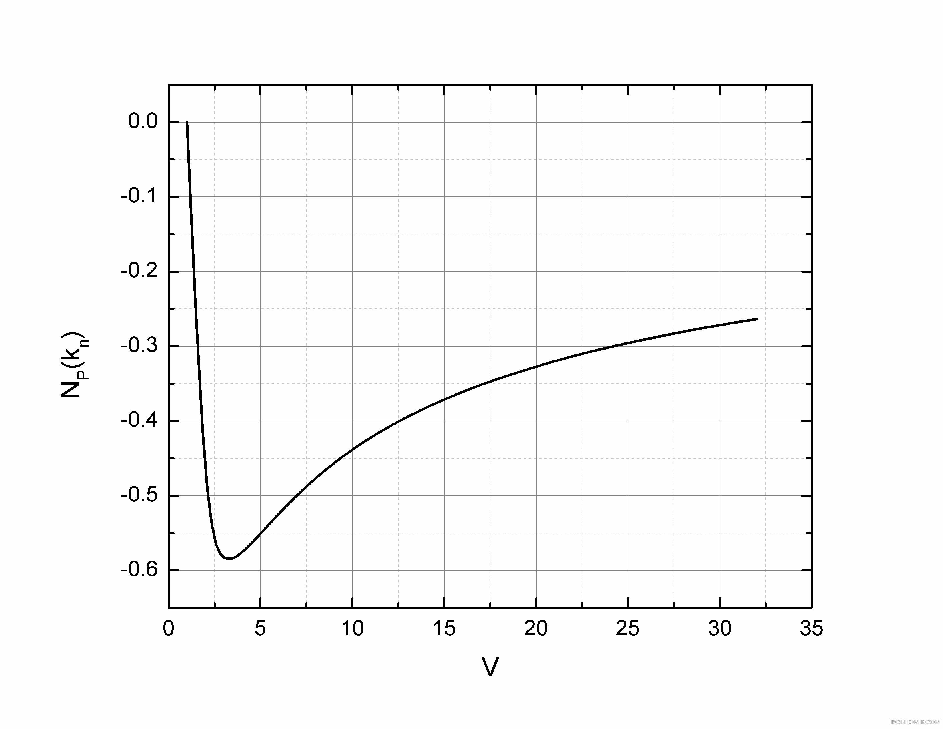

发表于 2013-9-13 02:50:06 | 显示全部楼层
您要解析解就麻烦点,如果不是要很精确的,画两条曲线解决之。方法:
Np不是已知么,把他挪到方程右边,左边只留下  数值 1 了就,然后分子和分母分别是一个函数,把两个函数话在一个坐标系下面,曲线的交叉点就是你要的东西。
三个方程 可以用一个方法做。如果你会用  Origin 8.6 这个软件,得到两个曲线不难,画在一个坐标系里面,然后找交点用鼠标就可以,那个姐很接近解析解了该。
在企业里,一般不会要求解析解,你用这个方法得到的精度该是差不多的。
如果苛求解析解,你就要掌握一套公式,那就解方程吧。晕,一元三次方程,看看和差化积的方法还记得不?三个解中只有一个是你要的,判断准确即可。
如果Np是一个小数,我劝你还是用图解法好一点,不然,和差化积会把你头弄大的。高次方程的和差化积我印象中是比较恶心的,当初做题的时候都是出一些简单的,带小数系数的没解过,也不敢碰。

发表于 2013-9-13 19:58:16 | 显示全部楼层
孤鸿踏雪 发表于 2013-9-13 09:12
期待画出来再传上来给大家分享一下
如果你不熟悉Origin 8.6 那个软件,随便找一个什么画函数曲线的软件都可以的,只是需要有一个功能,屏幕任意点读取坐标,你得到了交点,交点的横坐标就是你要的解,但是抓点要准确。

发表于 2013-9-16 03:17:47 | 显示全部楼层
孤鸿踏雪 发表于 2013-9-14 09:46
惭愧,我什么软件也不会,也没有那些软件,既然你觉得轻而易举,何不画一张传上来示范一下? ...
我没有说轻而易举,也没有说我什么软件都会。只是简单地帮别人指一个方法而已?如果嫌麻烦,也可以用坐标纸和计算器。
如果要我用软件做个图,至少也要给我一个实际的Np值才行吧?不然一个方程两个未知数。。。。。

发表于 2013-9-16 20:09:54 | 显示全部楼层
直接画出函数图像,不用算,也用不查表了。
发表于 2013-9-16 20:50:05 | 显示全部楼层
你的图表是否画错了?
图中曲线与公式计算的结果不符。

发表于 2013-9-16 20:54:42 | 显示全部楼层
按照函数画的曲线,上面给出的那个。
发表于 2013-9-16 21:36:52 | 显示全部楼层
K-PAX 发表于 2013-9-16 20:54
按照函数画的曲线,上面给出的那个。
建议再检查一次,确认是否正确。
