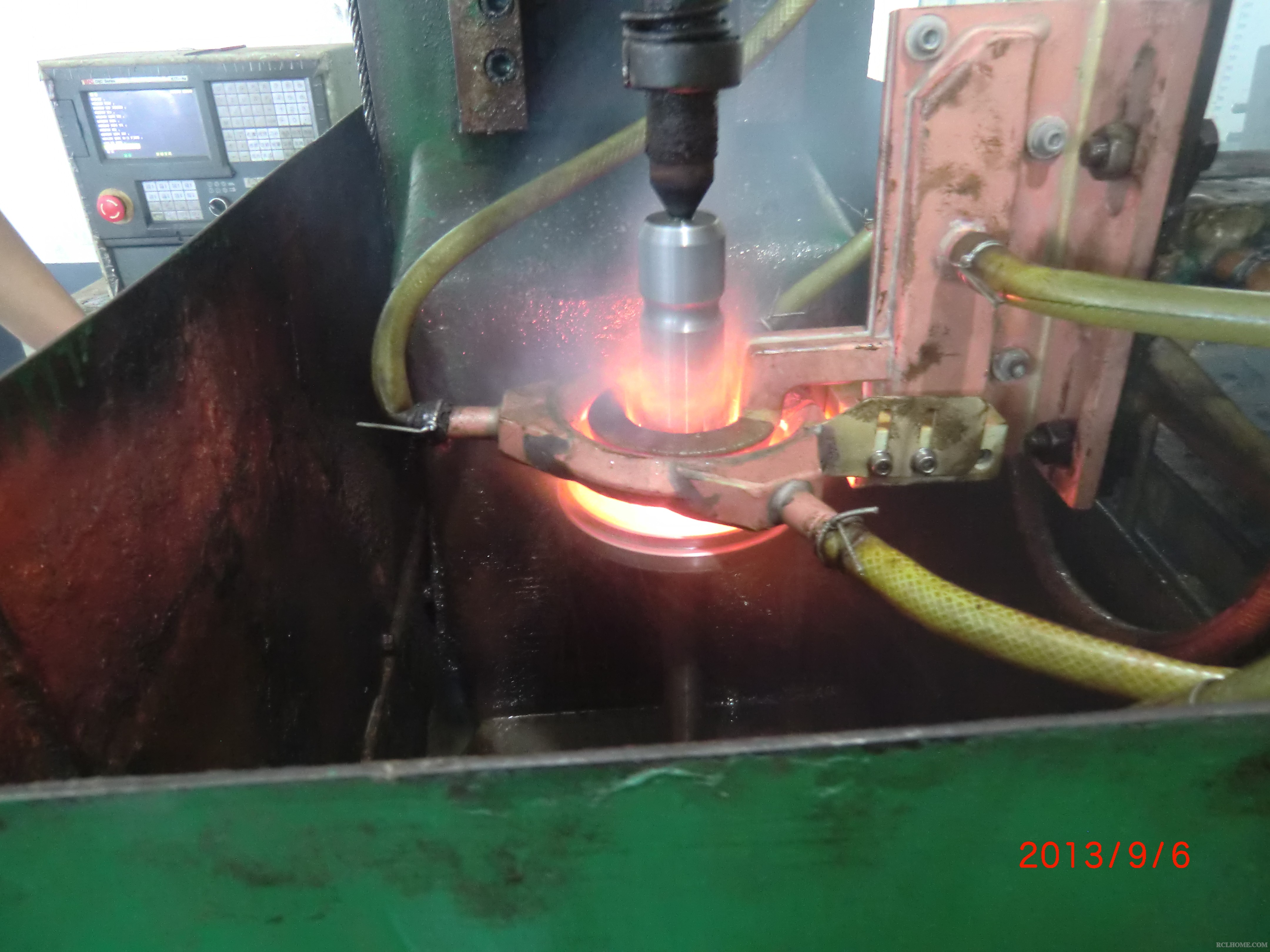

发表于 2013-9-7 17:39:23 | 显示全部楼层 |阅读模式

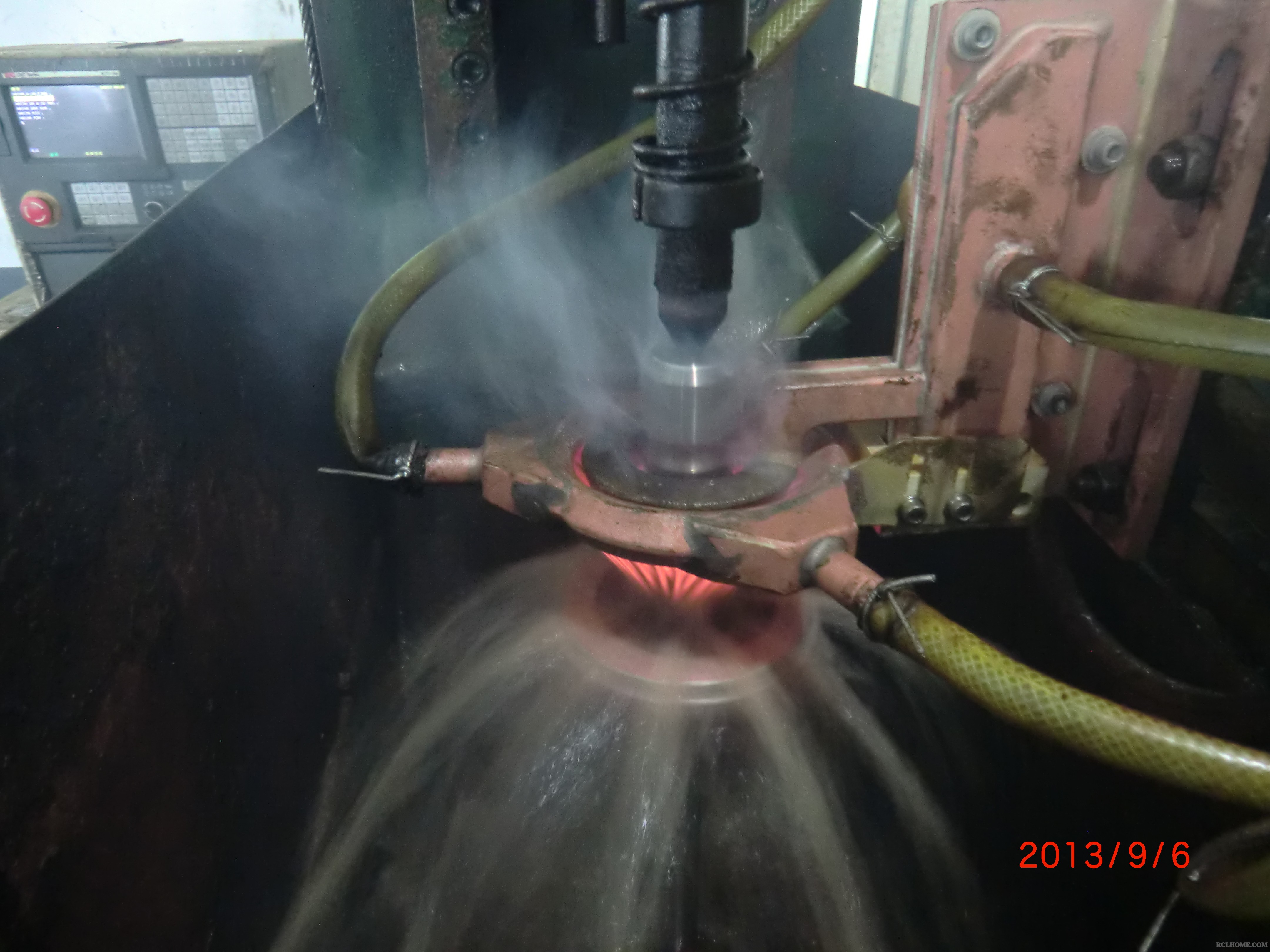

        真扫兴,实况录像内存太大压缩后也无法上传,只能传几张照片

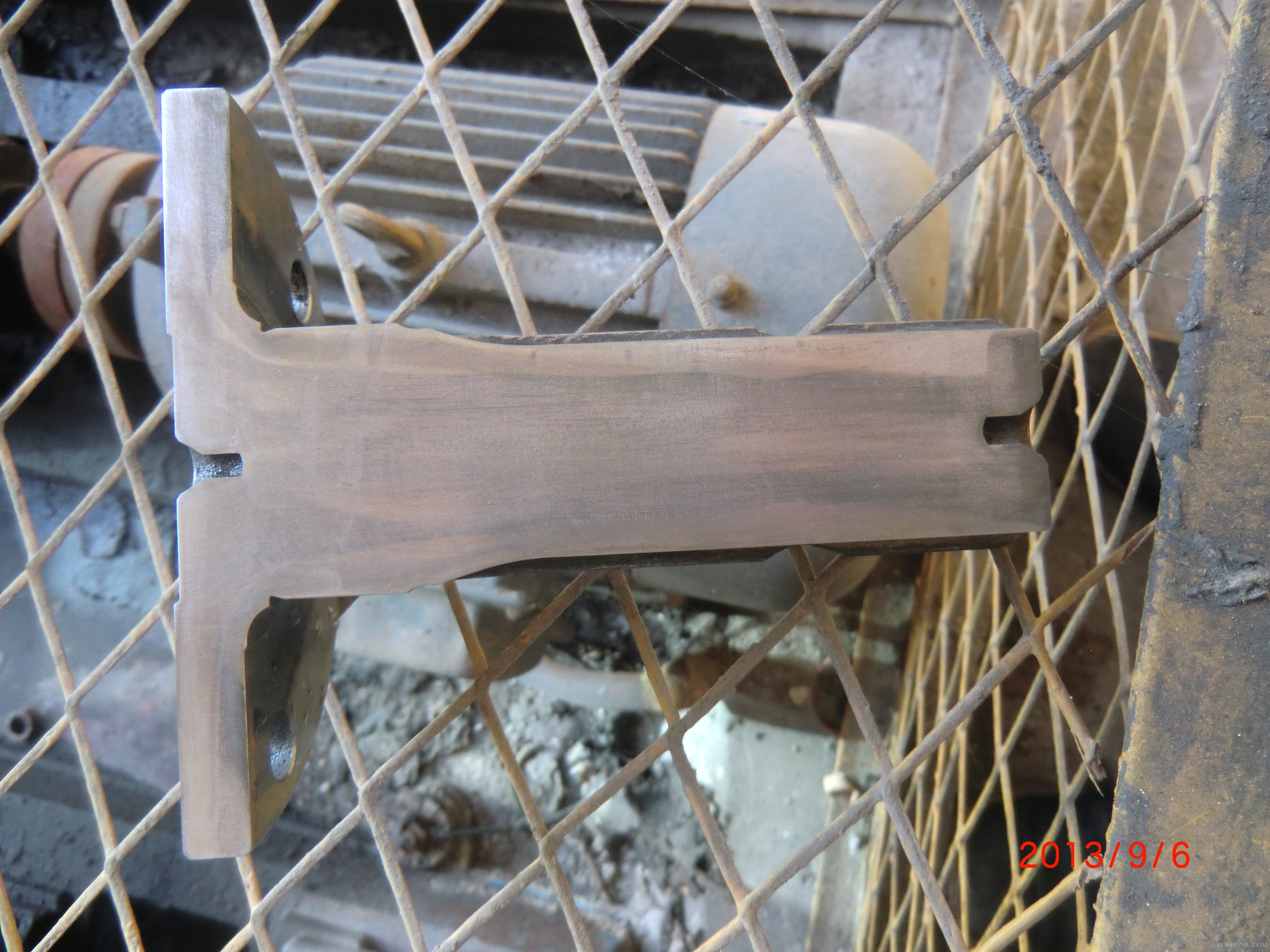

 楼主| 发表于 2013-9-7 17:42:46 | 显示全部楼层
        产品剖切

请教:
实际操作与解剖的试样看起来补一样呢

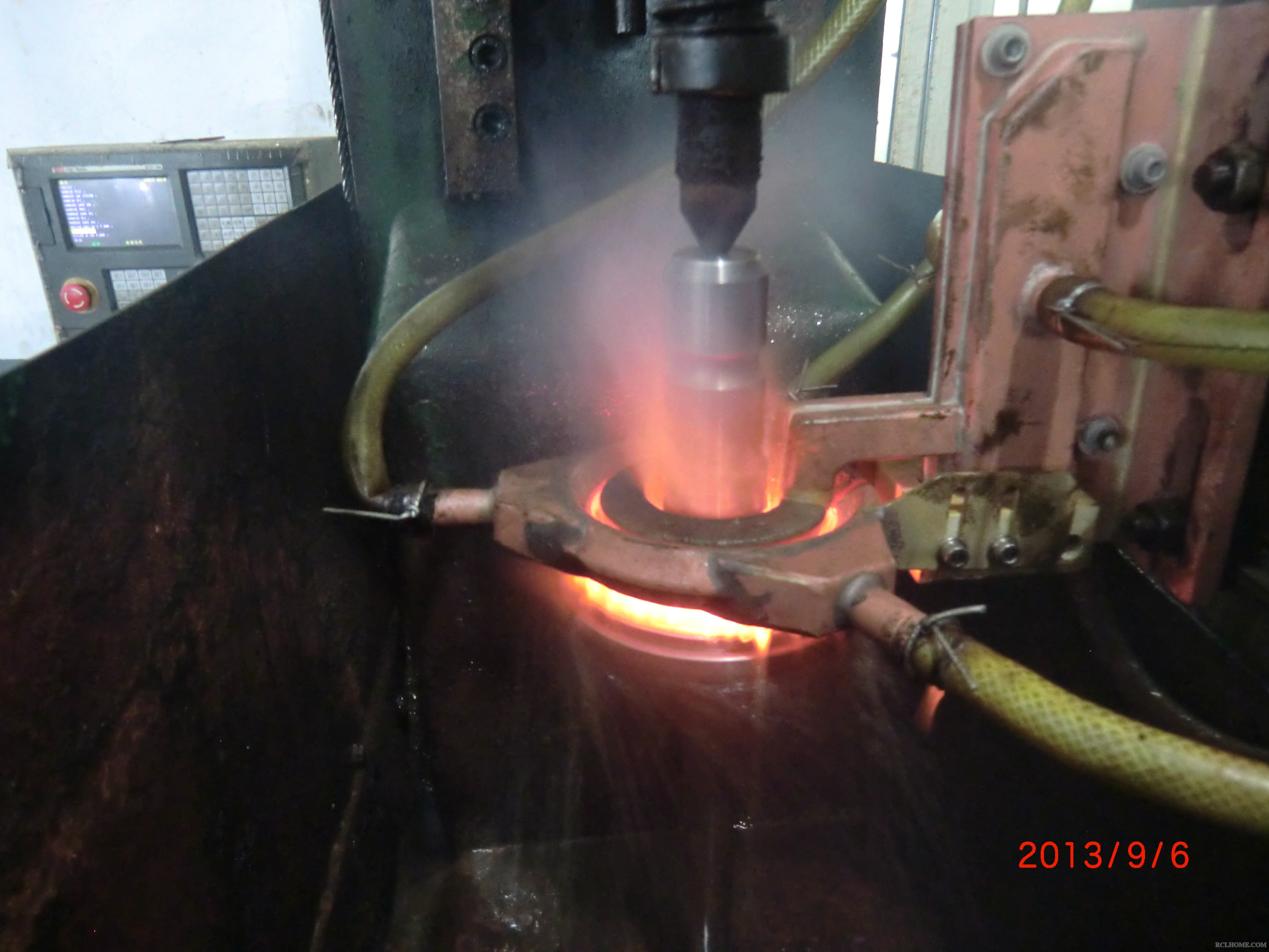

发表于 2013-9-7 19:32:46 | 显示全部楼层
老孤,左边一个喷水管折弯堵水了,拆半边导磁体试试看。
搬运工 + 10 很细心啦!
 楼主| 发表于 2013-9-8 07:14:02 | 显示全部楼层
        佩服龟版的明察秋毫,不过折弯的地方并不影响喷水。
        始终不明白为什么要拆下半边导磁体?现在这个产品的技术要求是有效淬硬层深度4~6mm,而轴杆部与底部法兰盘过度拐角处的淬硬深度不小于3mm,现在不是正合适吗?
 楼主| 发表于 2013-9-8 07:15:51 | 显示全部楼层
meryfain 发表于 2013-9-8 00:58
神啊,水管上绑的是什么
       呵呵,喷水圈上的三个水管帮扎用的均为镀锌铁丝,感应器冷却水管用的是铝芯线

发表于 2013-9-8 22:37:04 | 显示全部楼层
效果不错,感应器是专业设计的吗?
不知道调试周期多长,有没有裂纹啊

 楼主| 发表于 2013-9-9 09:25:45 | 显示全部楼层
钢铁医生 发表于 2013-9-8 22:37
效果不错,感应器是专业设计的吗?
不知道调试周期多长,有没有裂纹啊
       这个参数调试时间并不长,也就是先进行估算,然后预设一组参数,通过试加热观察加热形态及扫描淬火情况,对参数进行出修正,然后试淬一件,沿轴向剖开检查淬硬层深度及分布状态,然后再修正一次参数,试淬第二件,再剖切检查,第二件剖切后,已基本符合要求。
龟山淬火 + 10

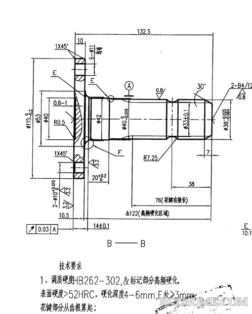

 楼主| 发表于 2013-9-9 10:07:36 | 显示全部楼层
效果不错,感应器是专业设计的吗?
不知道调试周期多长,有没有裂纹啊
      如果这个产品存在淬火裂纹,你以为裂纹最有可能发生在那个位置在哪里?
矩形键轴(40291902).pdf
145.86 KB, 下载次数: 40
 楼主| 发表于 2013-9-9 10:24:23 | 显示全部楼层
好好活下去 发表于 2013-9-7 19:10
请教:
实际操作与解剖的试样看起来补一样呢
      实际解剖的就是实际淬火的产品,产品图见10#楼附件

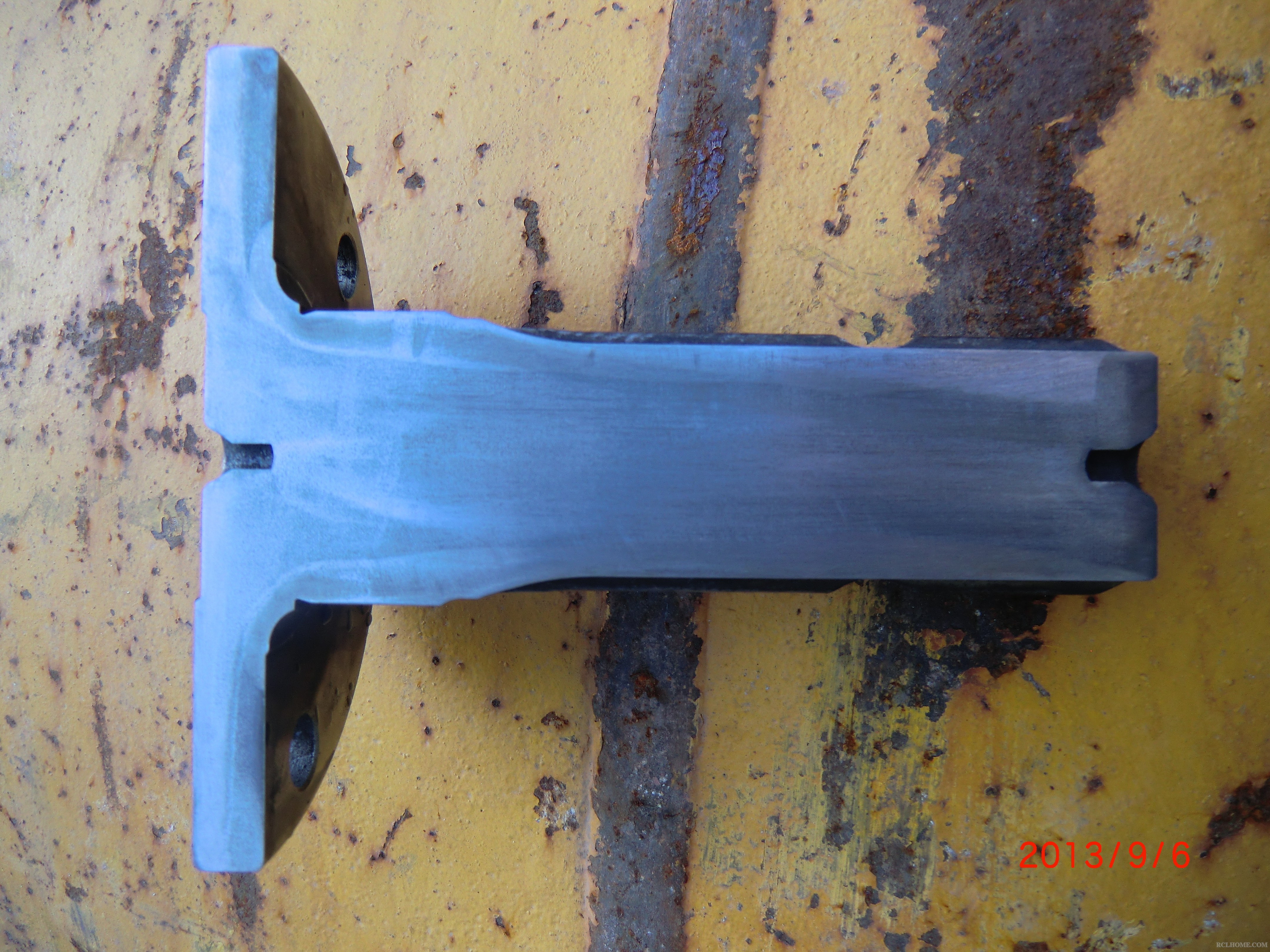

发表于 2013-9-9 10:41:11 | 显示全部楼层
从热形图看,需要改进。
 楼主| 发表于 2013-9-9 11:24:15 | 显示全部楼层
钢铁医生 发表于 2013-9-9 10:29
惭愧感应淬火确实没啥经验,但以前看人调试汽车半轴淬火,调试很久。
现在感应淬火有计算机模拟,改进感 ...
         我们所使用的设备非常落后,感应加热电源只有六七万,淬火机床是自制的,没有计算机模拟
 楼主| 发表于 2013-9-9 11:24:51 | 显示全部楼层
吉祥如意 发表于 2013-9-9 10:41
从热形图看,需要改进。
             具体点,改进哪里?
发表于 2013-9-9 11:28:17 | 显示全部楼层
孤鸿踏雪 发表于 2013-9-9 11:24
具体点,改进哪里?
1. 硬化区域对称性不好;
2. 顶端热形偏移。
 楼主| 发表于 2013-9-9 11:30:55 | 显示全部楼层
吉祥如意 发表于 2013-9-9 11:28
1. 硬化区域对称性不好;
2. 顶端热形偏移。
       硬化层分布很对称,图片不太清晰,可能你阅读有误,至于顶端带“捎”问题,已修正
发表于 2013-9-9 11:34:22 | 显示全部楼层
孤鸿踏雪 发表于 2013-9-9 11:30
硬化层分布很对称,图片不太清晰,可能你阅读有误,至于顶端带“捎”问题,已修正 ...
那就好。可能是我多虑了。

 楼主| 发表于 2013-9-9 14:21:30 | 显示全部楼层
龟山淬火 发表于 2013-9-9 11:55
像卡簧槽的那个位置
        非也,这个产品淬火后确实发现了裂纹,  只可惜,裂纹发生的位置有点出乎意外

 楼主| 发表于 2013-11-1 08:03:50 | 显示全部楼层
张荣 发表于 2013-10-31 19:59
是什么材料淬火温度好高
       是42CrMo材料。
       您看到的照片是开始调试参数时拍摄的,温度是有些高,所以实际作业时参数以作适当调整,送样验收全部合格,现在第一个小批(100件)已验收合格

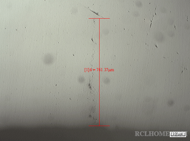

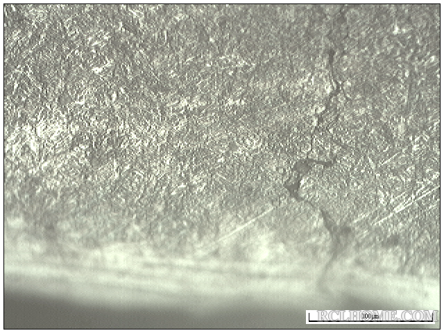

 楼主| 发表于 2013-12-10 15:09:03 | 显示全部楼层
看看这个产品的裂纹竟然出现在法兰盘的端面
 楼主| 发表于 2013-12-10 15:10:38 | 显示全部楼层
        裂纹形态及深度、金相组织
