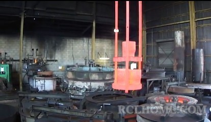

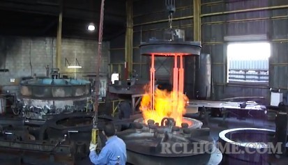

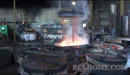

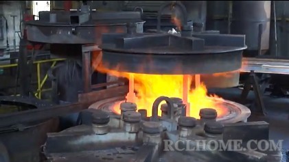

这个渗碳淬火都不需要工装了,炉盖一起吊淬火

井式炉?气氛循环靠什么方式解决的?

发表于 2013-9-4 19:48:34 | 显示全部楼层
,蛮牛X,很有创意

 楼主| 发表于 2013-9-4 19:57:46 | 显示全部楼层
cnszgong 发表于 2013-9-4 19:43
井式炉?气氛循环靠什么方式解决的?
不知道也,这么深的炉子,不知道怎么解决的。是老外的视频

发表于 2013-9-4 20:05:21 | 显示全部楼层
好像有点多此一举,多一个炉盖并用作气氛的循环,增加专用的工装做为装夹起吊用也不费事!
发表于 2013-9-4 20:13:28 | 显示全部楼层
在开行车出炉的是老外?

不需要工装并不是说真的不要工装了。
有时候可以直接把工件当作工装的一部分来考虑装炉方法的。

发表于 2013-9-5 08:17:58 | 显示全部楼层
我觉得这样的设计对抓取很有好处,如果太深可能吊出淬火是个问题,这样连在一起,出炉很快,氧化、降温都很少。

发表于 2013-9-5 09:31:17 | 显示全部楼层
井式炉?气氛循环靠什么方式解决的?
有可能是二次淬火炉?

发表于 2013-9-5 10:39:41 | 显示全部楼层
风机可以装下部,保护气氛也可以从底部通入,这个问题不大。淬火速度对于外置悬挂的井炉是一样,只是更节能一点,这样的炉盖对于吊具来说可能成本高很多,一炉拎出需要另一个炉盖去挡火,当然也可以边上另一炉产品直接吊进去。

发表于 2013-9-6 09:12:39 | 显示全部楼层
这是用的什么淬火介质!油槽这么小!

 楼主| 发表于 2013-9-6 09:38:35 | 显示全部楼层
肯定是油了

发表于 2013-9-7 07:27:06 | 显示全部楼层
       这个也太浪费了,如此一台深井炉,装哪一点产品?
