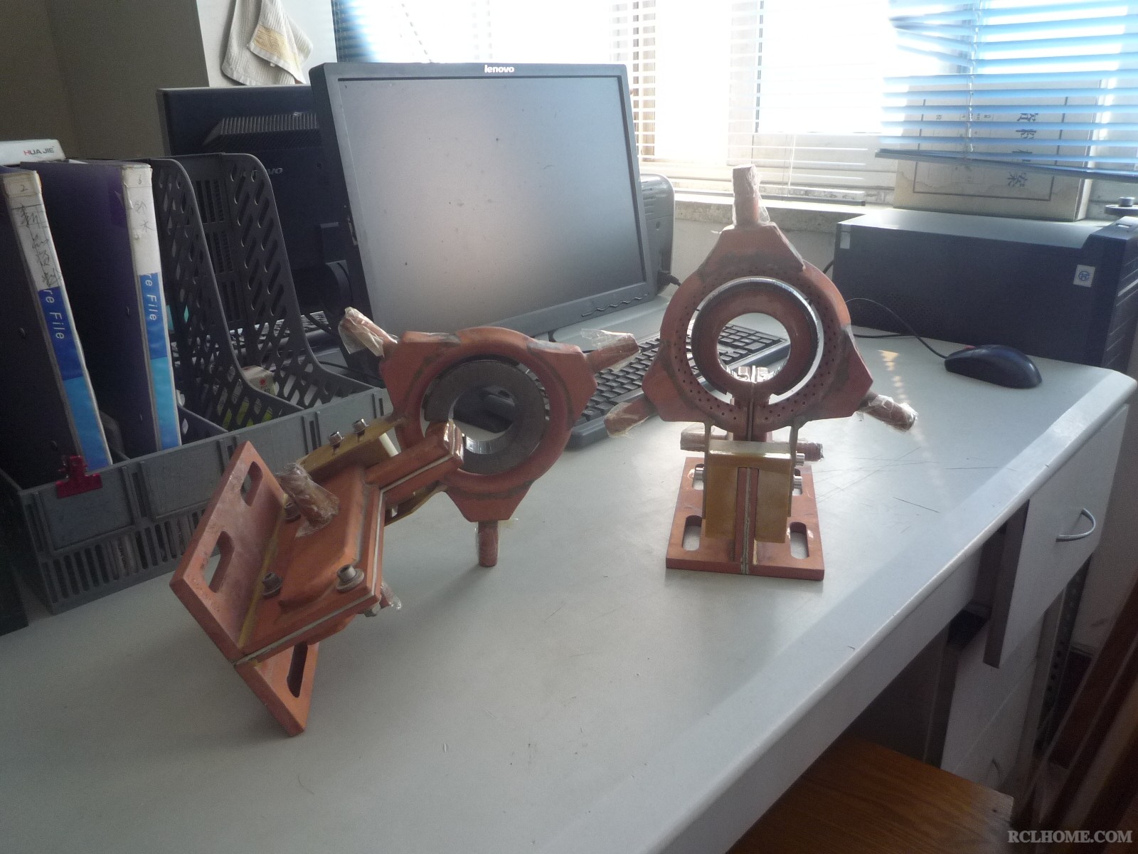

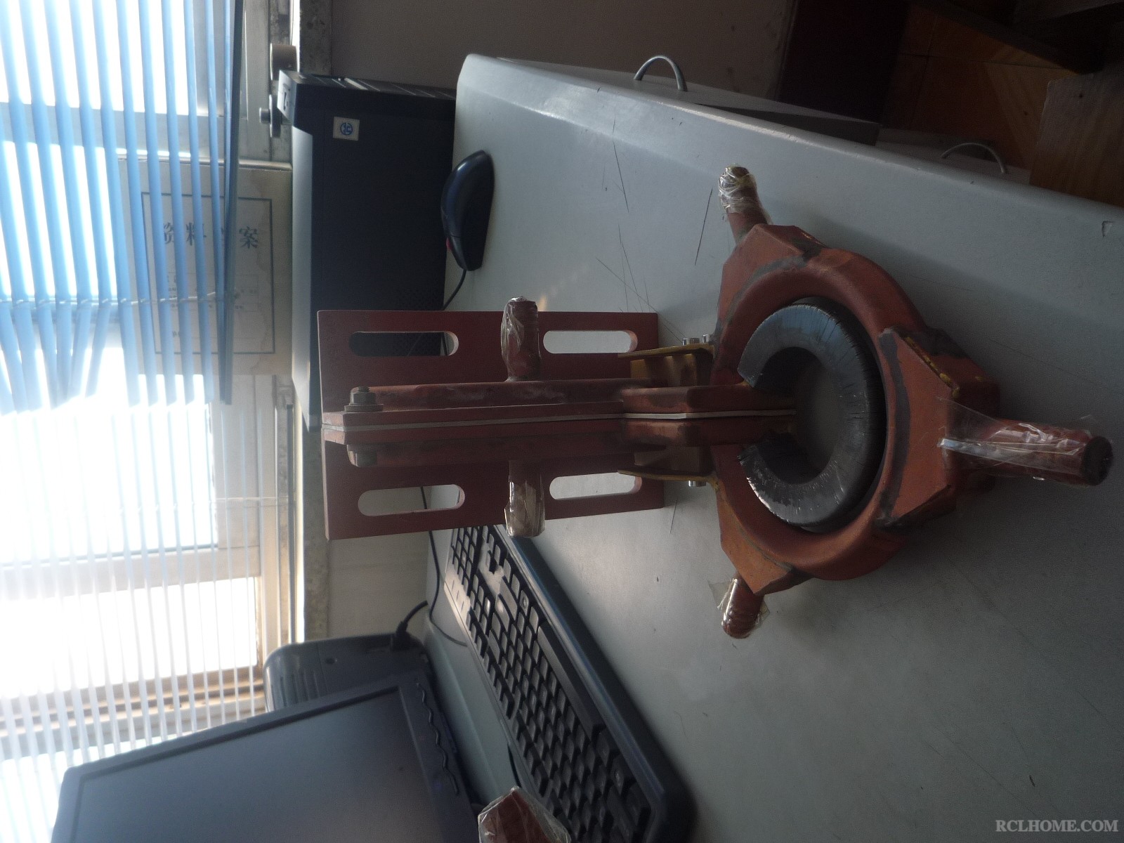

        如题,大家看看这两个感应器做得如何

发表于 2013-9-4 16:29:33 | 显示全部楼层
好用不好用,试过才知道!做工还不错.

        以老孤的经验和直觉,一定好用。本来这两套感应器上午11:00有申通快递送达公司,下午就想去调试两个新品(花键轴),只可惜分公司的中频感应淬火设备都在使用中,无法插入,等明天了

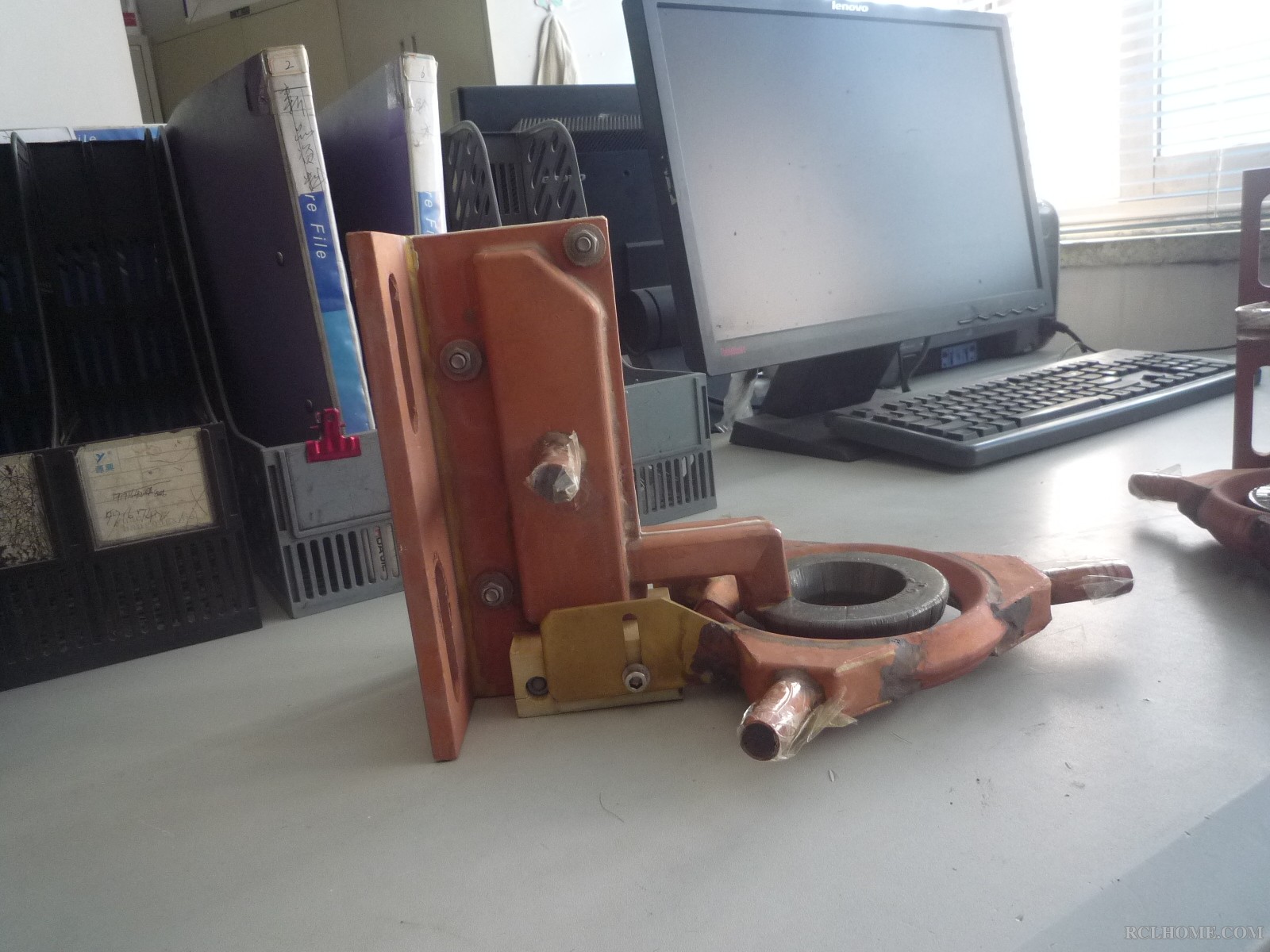

发表于 2013-9-4 17:15:12 | 显示全部楼层
这个感应器有点问题,老孤把你的零件图晒一晒就知道了。

发表于 2013-9-4 17:30:06 | 显示全部楼层
这个感应器对法兰面加热较强,花键加热效率低。
 楼主| 发表于 2013-9-4 17:37:06 | 显示全部楼层
按照图纸要求,法兰面加强是必须的

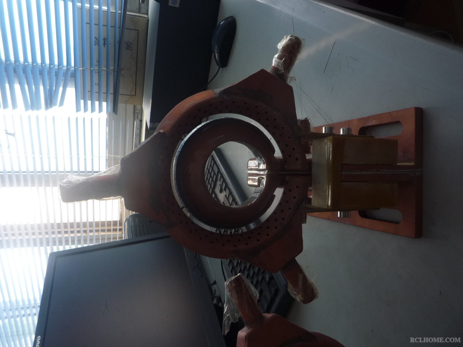

发表于 2013-9-4 19:02:37 | 显示全部楼层
设计上有问题,另外喷水合上下厚度不够。
发表于 2013-9-4 20:12:23 | 显示全部楼层
同意龟山先生的意见。

 楼主| 发表于 2013-9-5 07:36:57 | 显示全部楼层
龟山淬火 发表于 2013-9-4 19:02
设计上有问题,另外喷水合上下厚度不够。
够不够,一试便知,这两天一旦有空闲的设备,便可调试。
发表于 2013-9-5 08:31:01 | 显示全部楼层
厚度不够,水压加大也行。
感谢提醒!  发表于 2013-9-5 08:40
发表于 2013-9-5 08:33:01 | 显示全部楼层
老孤试不行的话,拆掉一半导磁体即可,也没什么大不了的。
 楼主| 发表于 2013-9-5 08:42:12 | 显示全部楼层
       为什么要拆掉导磁体?拆掉导磁体会影响法兰盘内端面的加热和淬火效果的
发表于 2013-9-5 11:55:06 | 显示全部楼层
孤鸿踏雪 发表于 2013-9-5 08:42
为什么要拆掉导磁体?拆掉导磁体会影响法兰盘内端面的加热和淬火效果的 ...
你一试就知道了。
