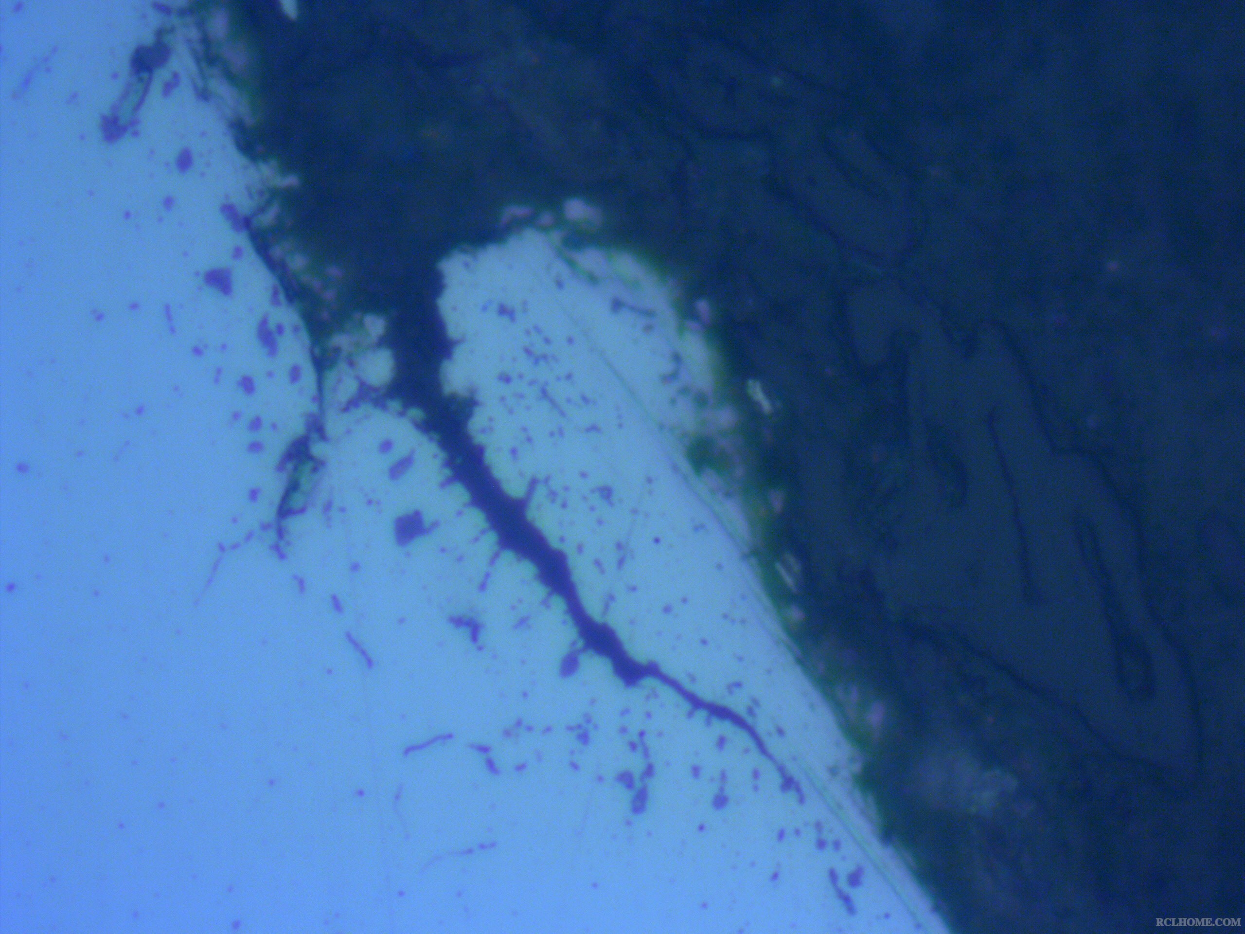

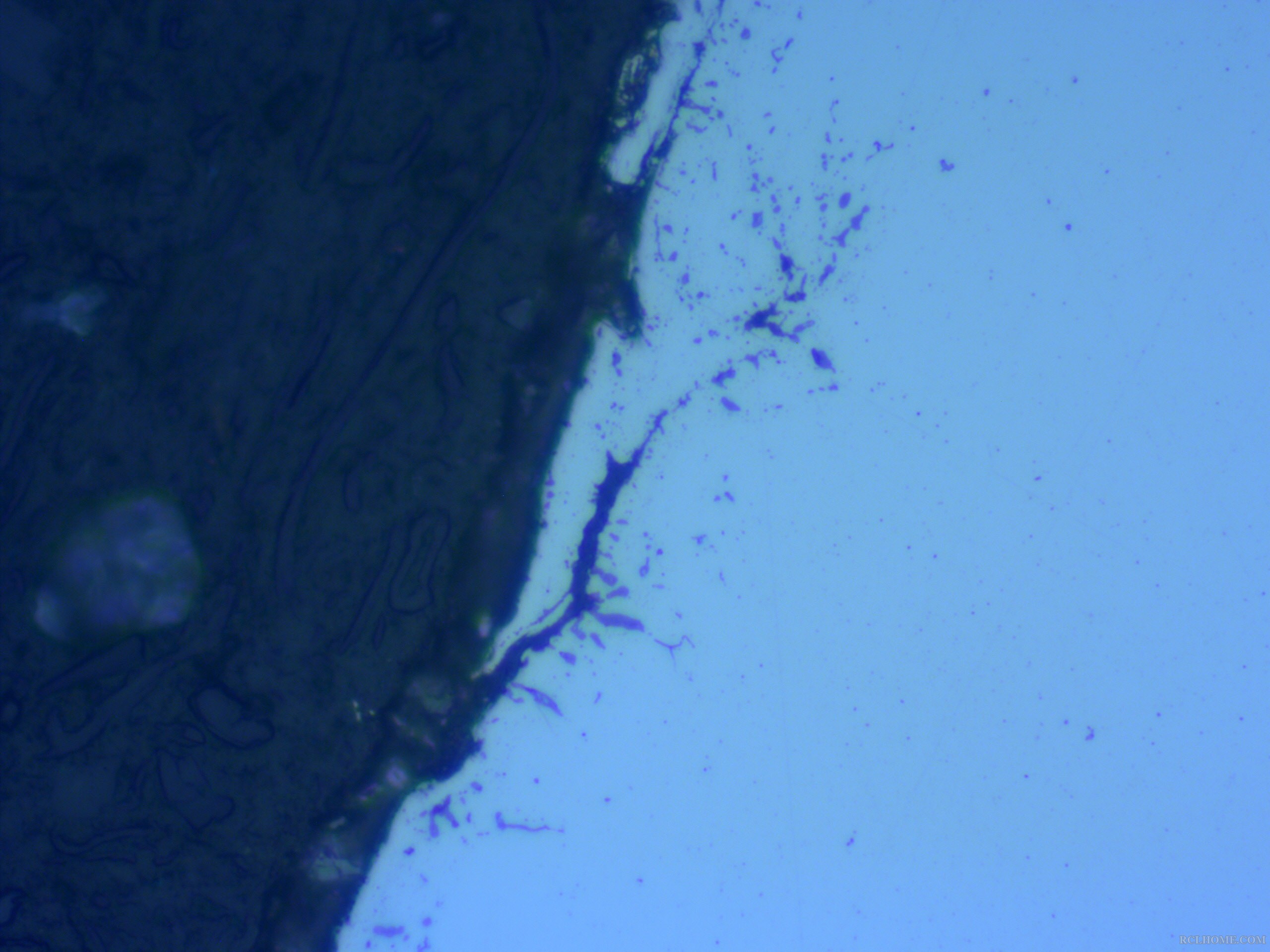

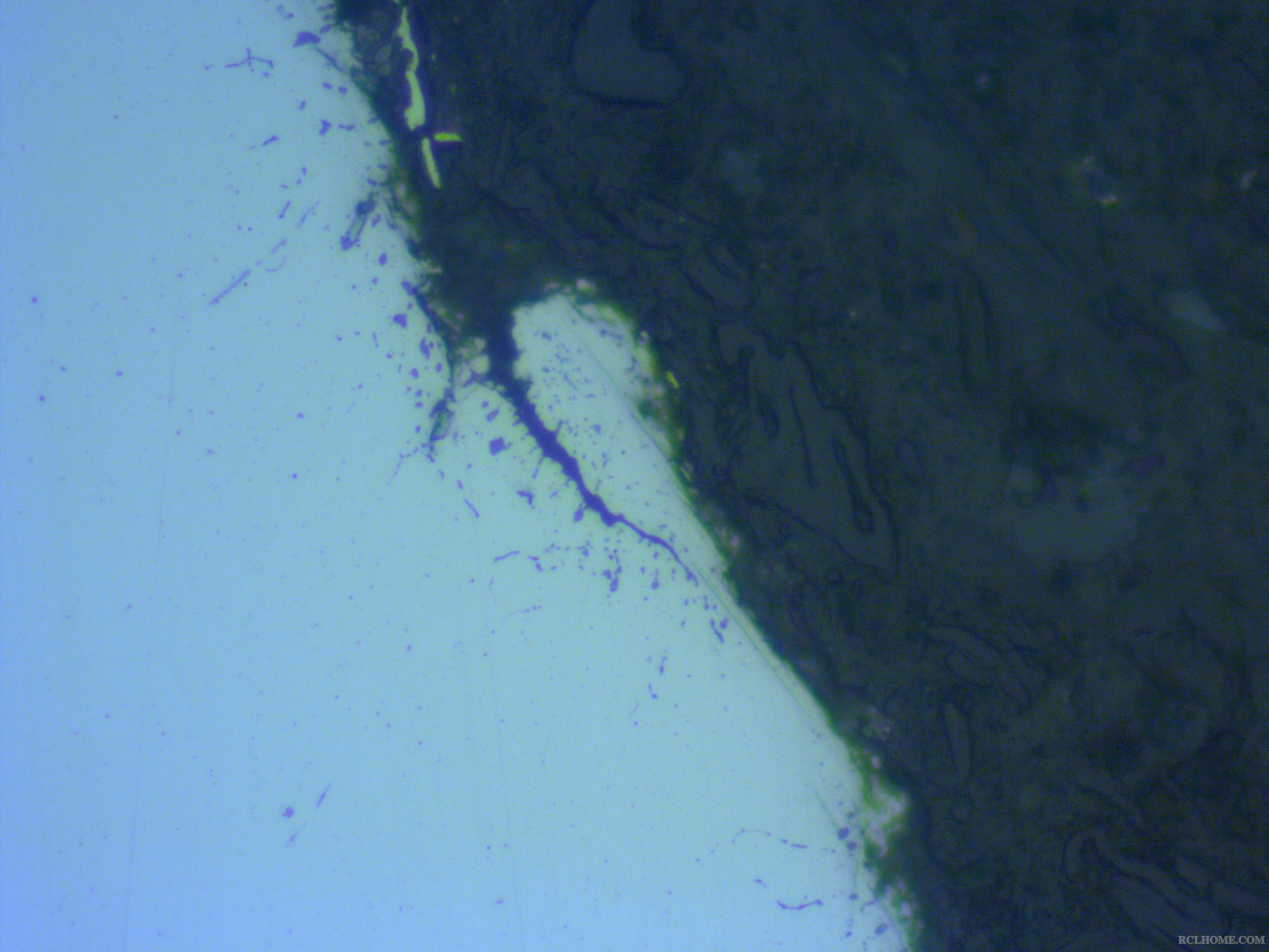

        如题,这三幅金相图片来自QQ,无其它任何文字信息,请大家分析一下这些图片对应的热处理状态,以及图片所对应的工艺有什么缺陷

老孤啊,你怎么会拿到这几张照片的?是小王给你的吧?上周我刚看过啊。{:soso_e127:}

       那个小王?我这是QQ上的朋友传给我的,只可惜他发给我时我不在线,而我上线看到时,他又不在线。
       既然艾伦知道这三幅图片的来历,那就讲解一下吧

传给你照片的人绝对是我们济南工厂的,沙发给出的链接就是我对这个裂纹的判断,看那个帖子吧。

         你这一提醒不打紧,我还真看出你那个原帖图片显示的应该是内裂纹。不过我上传的这三幅图片仿佛给你主题的图片似乎酷似,但不相同。
        这是什么材料的产品?

上周五我收到一个邮件,里面就是你贴出来的这三幅图,一模一样的,是我们济南工厂的人问我的,我的回答是热处理前的毛刺引起的。
材料无所谓,就是渗碳常用的16MnCr5之类,换了个名称而已,因为没腐蚀,只看内氧化,就可判定是热处理前的问题了。这种情况下,不腐蚀最能说明问题了。

只看内氧化,就可判定是热处理前的问题了   能否相信讲解一下

看下沙发帖子里给出的链接吧,那个帖子里有比较详细的解释,这里就不重复了。
