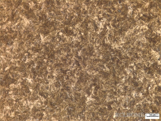

       检测钢丸和我们小的拉簧,发现材料都是冷拔强化钢丝。我们钢丸要求硬度是610-670HV。我在想,这个冷拔强化钢丝,是怎么控制冷拔后的强度的?

方式很多,索氏体组织么?
以下是组织,朋友觉得是索氏体吗?  发表于 2013-9-2 20:22

 楼主| 发表于 2013-9-2 20:21:26 | 显示全部楼层
骑驴者何人 发表于 2013-9-2 10:00
没搞过钢丝  从硬度看应该不是索氏体组织
朋友觉得这是什么组织?我一直以为是索氏体冷拔的效果,看你的回复我还得发给你们确认一下。 1000x-2~2.jpg 。上次我公司的高级工程师看了这个组织说我磨样没磨好,腐蚀也不好,叫我重做。我说不用了,就是这样。
发表于 2013-9-3 08:52:56 | 显示全部楼层
清淡 发表于 2013-9-2 20:21
朋友觉得这是什么组织?我一直以为是索氏体冷拔的效果,看你的回复我还得发给你们确认一下。。上次我公司 ...
做金相就应该为别人提供清晰的照片,
不用商量,也没得商量
 楼主| 发表于 2013-9-3 17:39:03 | 显示全部楼层
Adam 发表于 2013-9-3 08:52
做金相就应该为别人提供清晰的照片,
不用商量,也没得商量
高工你也觉得我上面的图片腐蚀有问题,看不出组织啊?我只能做到这样了,不信我可以把样寄给你,你做做看是不是这样。我公司的工程师说不知道这是什么组织,好像组织都没出来,他怪我是磨样和腐蚀有问题。

发表于 2013-9-16 20:38:20 | 显示全部楼层
这个是索氏体组织,钢丝从线材拉拔到成品是需要分几个道次拉拔的,在拉拔的过程中会导致冷作硬化,使强度和硬度增大,所以会在拉拔过程中惊醒铅浴退火,使组织再次成为等轴的索氏体组织。

发表于 2013-9-16 20:43:46 | 显示全部楼层
这个是我以前做的,你这个腐蚀深了
 楼主| 发表于 2013-9-16 21:41:33 | 显示全部楼层
公孙轩辕 发表于 2013-9-16 20:43
这个是我以前做的,你这个腐蚀深了
我觉得我腐蚀时间很短了,时间一长马上就不行了。
 楼主| 发表于 2013-12-3 18:44:28 | 显示全部楼层
这个是我以前做的,你这个腐蚀深了
你这个也是钢丸组织嘛?那朋友觉得这是什么组织?
