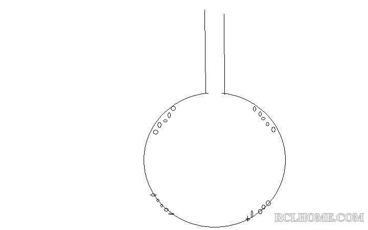

    我自己做了个感应器,形状是一个直径100大的圆环,圆环钻有四组喷水孔,四组平均分布在圆环上,每组5个孔。每个孔之间大约0.5的距离。
   这四组只有一组正常,其余的不是水小就是没水,或者是喷水角度不好。
  请问在钻孔时有没有什么讲究呀?

发表于 2013-8-29 22:03:57 | 显示全部楼层
在淬火液的进水口和喷水孔之间有一圈隔层隔着,淬火液进入线圈先填满这一圈隔层和进水口之间的空间,再越过这圈隔层到达隔层和喷水孔之间的空间,这样就能均匀喷水了。
如果还不明白,可以补张照片给你看看。

 楼主| 发表于 2013-8-30 19:03:50 | 显示全部楼层
Happy'today 发表于 2013-8-29 22:03
在淬火液的进水口和喷水孔之间有一圈隔层隔着,淬火液进入线圈先填满这一圈隔层和进水口之间的空间,再越过 ...
嗯,想不明白,求给张图片吧。谢谢了

发表于 2013-8-30 20:38:35 | 显示全部楼层
分四段进水,分别管四个出水看看

发表于 2013-8-30 21:00:25 | 显示全部楼层
图看的不清楚!进水点在哪啊!

发表于 2013-8-30 21:36:01 | 显示全部楼层
铁舞九天 发表于 2013-8-30 19:03
嗯,想不明白,求给张图片吧。谢谢了
星期一上班的时候再拍个照给你,稍等几天!

发表于 2013-8-30 23:23:30 | 显示全部楼层
给楼主看看这个吧!对于楼主所说的状况,建议感应器淬火水的进水改成3路(如我附件所示),或者2路(线圈一绝缘部分为中心线,左右各一个进水水路)也可以。

 楼主| 发表于 2013-8-31 18:56:33 | 显示全部楼层
  谢谢大家,我做的那个比楼上图片中的简单多了。就是一个铜管,铜管是感应器,也是进水管。就是在感应器中通水,然后在感应器上钻孔。
