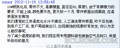

发表于 2013-8-29 16:32:02 | 显示全部楼层 |阅读模式
       这个好像是烧总的专利,毛毛的也有研究,今天翻看以前的QQ会话记录看到,希望大家交流一下
