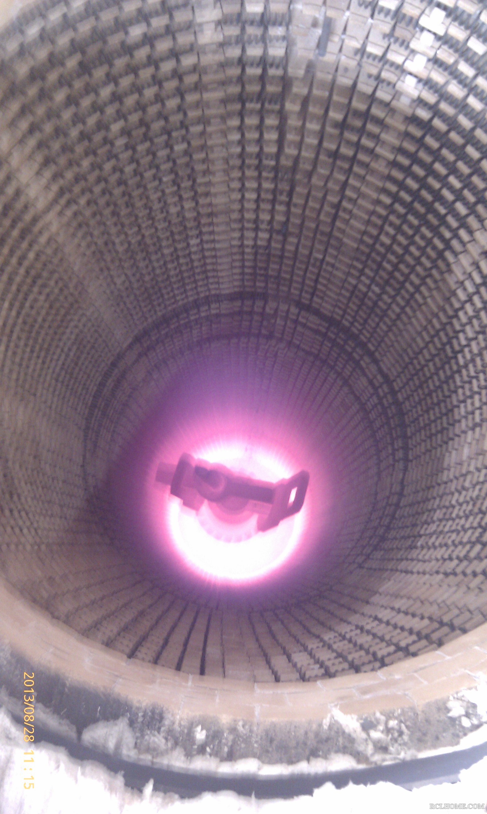

看看这个炉子

 楼主| 发表于 2013-8-28 21:51:56 | 显示全部楼层
是滴,零件掉进炉子里去了。
115
838
838
发表于 2013-8-28 21:53:22 | 显示全部楼层
cnszgong 发表于 2013-8-28 21:51
是滴,零件掉进炉子里去了。
就这样取物件?
 楼主| 发表于 2013-8-28 21:54:49 | 显示全部楼层
只能等工件冷到室温再取出来。

发表于 2013-8-28 21:56:23 | 显示全部楼层
cnszgong 发表于 2013-8-28 21:54
只能等工件冷到室温再取出来。
这个倒是挺纠结的咯
 楼主| 发表于 2013-8-28 22:01:33 | 显示全部楼层
非常6+1 发表于 2013-8-28 21:56
这个倒是挺纠结的咯
所以呀,零件在装炉前一定要检测工装是否牢固。否则就可能出现这样的情况。

发表于 2013-8-28 22:11:03 | 显示全部楼层
这个炉子看起来非常壮观。
 楼主| 发表于 2013-8-28 22:18:06 | 显示全部楼层
mayi 发表于 2013-8-28 22:11
这个炉子看起来非常壮观。
底下那个零件其实也很大,重6吨以上。

发表于 2013-8-28 22:26:34 | 显示全部楼层
cnszgong 发表于 2013-8-28 22:18
底下那个零件其实也很大,重6吨以上。
炉子多大的呢?
 楼主| 发表于 2013-8-28 22:27:56 | 显示全部楼层
7米多深。
发表于 2013-8-29 09:34:16 | 显示全部楼层
幸好是掉在炉子里,要是掉在油里,就危险了。

发表于 2013-8-29 11:40:39 | 显示全部楼层
好帅气啊,能介绍下吗?
发表于 2013-8-29 11:43:22 | 显示全部楼层
可能是中温炉,做毛坯淬火以及渗碳缓冷用的。

发表于 2013-8-29 14:50:21 | 显示全部楼层
        这是一个深井炉吗?啷个搞的,没有防坠落预案?
        下面怎么像离子氮化的弧光?
发表于 2013-8-29 14:51:35 | 显示全部楼层
底下那个零件其实也很大,重6吨以上。
       完了,等炉温降下来,打捞上工件来,也不知道磕碰什么样子了呢?

发表于 2013-8-29 17:36:18 | 显示全部楼层
这样掉下去命还算好的,好像炉侧一点没有损伤,冷了之后下去吊上来估计底部承重部分有损伤,底部如没有加热元件和炉底板就是重质砖的话,基本没有大损失。深井炉我公司www.rclsb.com有做底部通风结构,就是为了方便维修炉子,加快冷却速度。
www.rclsb.com三十六年热处理设备设计制造
 楼主| 发表于 2013-8-29 19:22:52 | 显示全部楼层
rclsb 发表于 2013-8-29 17:36
这样掉下去命还算好的,好像炉侧一点没有损伤,冷了之后下去吊上来估计底部承重部分有损伤,底部如没有加热 ...
底部没有加热元件,只有重质砖。
关于在炉底部加装通风(快冷)装置、上次我也建议过。不过没采用。
 楼主| 发表于 2013-8-29 19:23:52 | 显示全部楼层
零件不碍事,只经过了粗加工。
发表于 2013-8-29 19:38:20 | 显示全部楼层
盖上盖进行退火处理吧
 楼主| 发表于 2013-8-29 19:39:45 | 显示全部楼层
草原的风 发表于 2013-8-29 19:38
盖上盖进行退火处理吧
好主意 呵呵
不过那个零件要求是做调质处理。
发表于 2013-8-29 19:50:29 | 显示全部楼层
cnszgong 发表于 2013-8-29 19:39
好主意 呵呵
不过那个零件要求是做调质处理。
多一次退火对调质没有坏处
 楼主| 发表于 2013-8-29 19:54:19 | 显示全部楼层
草原的风 发表于 2013-8-29 19:50
多一次退火对调质没有坏处
可惜这样的“退火”是收不到加工费的。

发表于 2013-8-30 12:29:44 | 显示全部楼层
楼主这炉子是用来干长轴类的调质正火的吧!开行车的人技术要好哦,不然随便就给碰到炉砖炉丝了!
对开行车的要求很仔细了,深井炉必须隔一段就有一层重质砖突出保护,有厂家还要求用高温铸钢环保护,长轴类最怕起吊时底部晃,一般底部有高.....  发表于 2013-8-30 22:32

发表于 2013-8-30 22:26:02 | 显示全部楼层
大炉子小件也能做,你们设计的井式炉可以分层分区,每区之间有两层耐火砖隔离,我们有做过活动式隔门的,这样节约能源。
