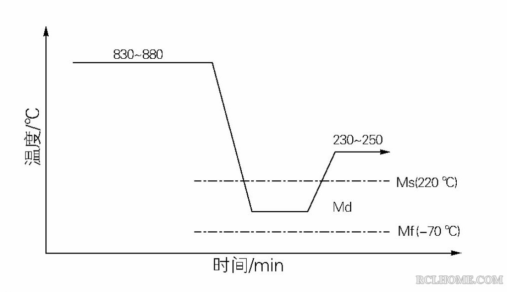

发表于 2013-8-28 10:07:20 | 显示全部楼层
1、可控气氛盐浴马氏体(或贝氏体或马贝复合组织)淬火;
2、可控气氛限型淬火;

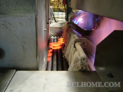

发表于 2013-8-28 10:27:55 | 显示全部楼层
aaron01 发表于 2013-8-28 10:08
轴承行业有没有真空气淬工艺的应用呢?
有!下图:
发表于 2013-8-28 10:40:09 | 显示全部楼层
这个图怎么看起来像是压淬啊?
我是说的在真空炉内做高压气淬工艺哦。
签到天数: 50 天
37
657
4392
4392
发表于 2013-8-28 10:43:36 | 显示全部楼层
aaron01 发表于 2013-8-28 10:40
这个图怎么看起来像是压淬啊?
我是说的在真空炉内做高压气淬工艺哦。  ...
是高压气淬,设备在你们上海附近,想看找dqy
发表于 2013-8-28 10:45:44 | 显示全部楼层
感应加热方式吗?
淬火用氮气?最高压力是多少巴的?
发表于 2013-8-28 11:08:46 | 显示全部楼层

 楼主| 发表于 2013-8-28 20:38:18 | 显示全部楼层
2、可控气氛限型淬火; ...
这两项你开始应用了么?

发表于 2013-8-29 08:03:42 | 显示全部楼层
马贝复合组织淬火工艺,应该是先进工艺吧。
发表于 2013-8-29 08:13:11 | 显示全部楼层
轴承是什么材料?
发表于 2013-8-29 09:22:21 | 显示全部楼层
这个工艺比较好。此设备更好。
顺便请教一下周前辈:此序可为最终处理。

发表于 2013-8-29 10:38:14 | 显示全部楼层
吉祥如意 发表于 2013-8-29 09:22
这个工艺比较好。此设备更好。
顺便请教一下周前辈:此序可为最终处理。 ...
我不在轴承行业,了解不多。我认为是最终工艺,不用回火。
发表于 2013-8-29 10:40:04 | 显示全部楼层
我质疑是否需要进行深冷处理?
签到天数: 3830 天
576
5704
51786
发表于 2013-8-29 10:46:14 | 显示全部楼层
吉祥如意 发表于 2013-8-29 10:40
我质疑是否需要进行深冷处理?
如果是马贝复合组织淬火,不用深冷。深入的介绍要请邓总啦!
发表于 2013-8-29 10:49:05 | 显示全部楼层
马、贝组织都不能使奥氏体完全转变。应该有个数量问题,5%应该是个临界值。
