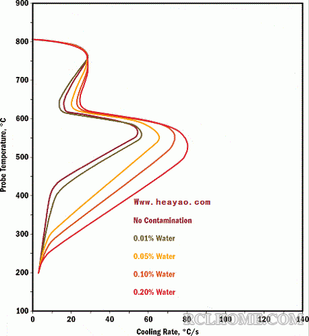

发表于 2013-9-6 13:34:02 | 显示全部楼层
淬火油含水量
淬火油含水量
这个问题很严重。。很麻烦。
