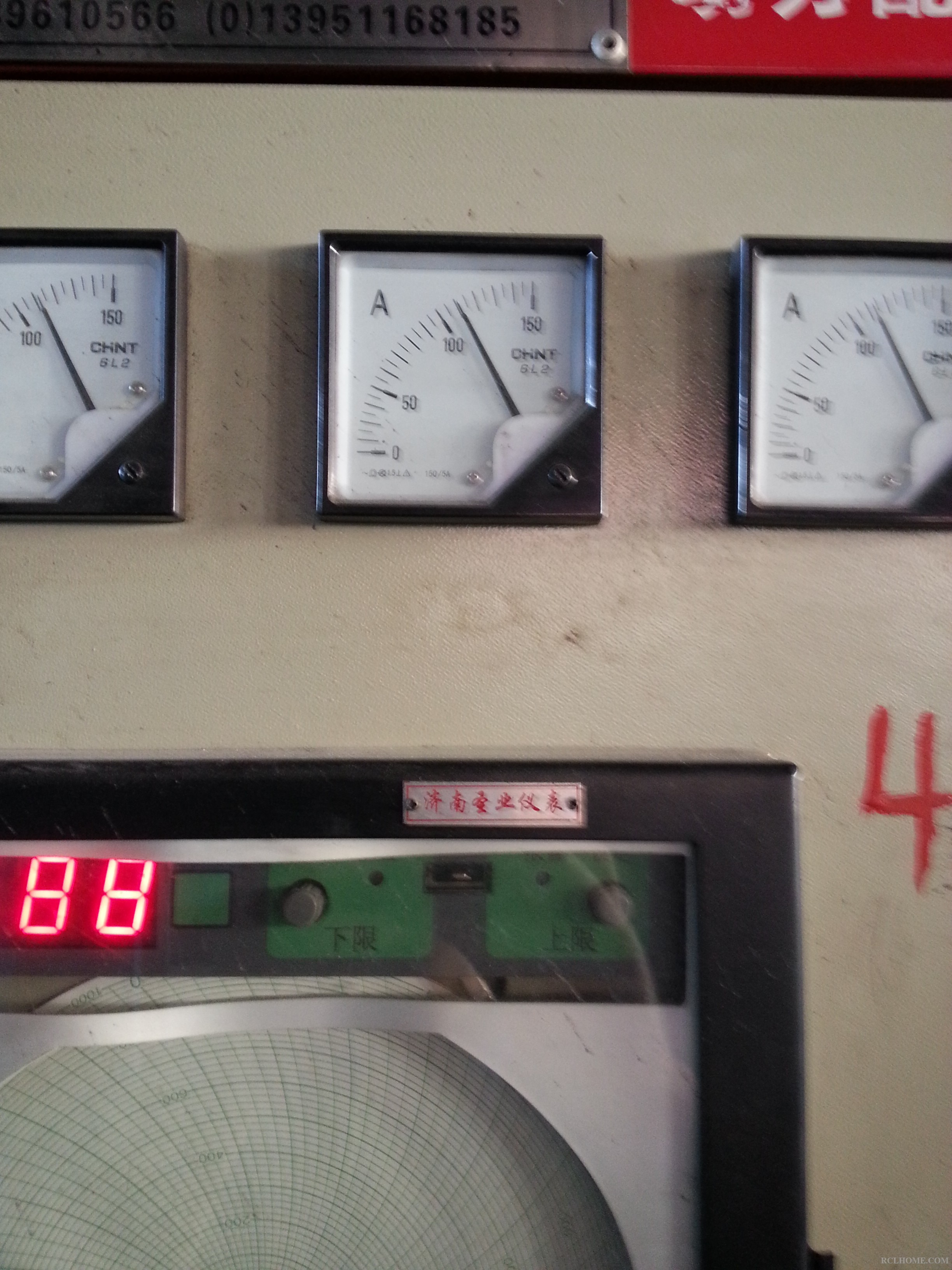

 楼主| 发表于 2013-8-24 21:40:23 | 显示全部楼层
这个是修理后的正常加热显示的输出电流!

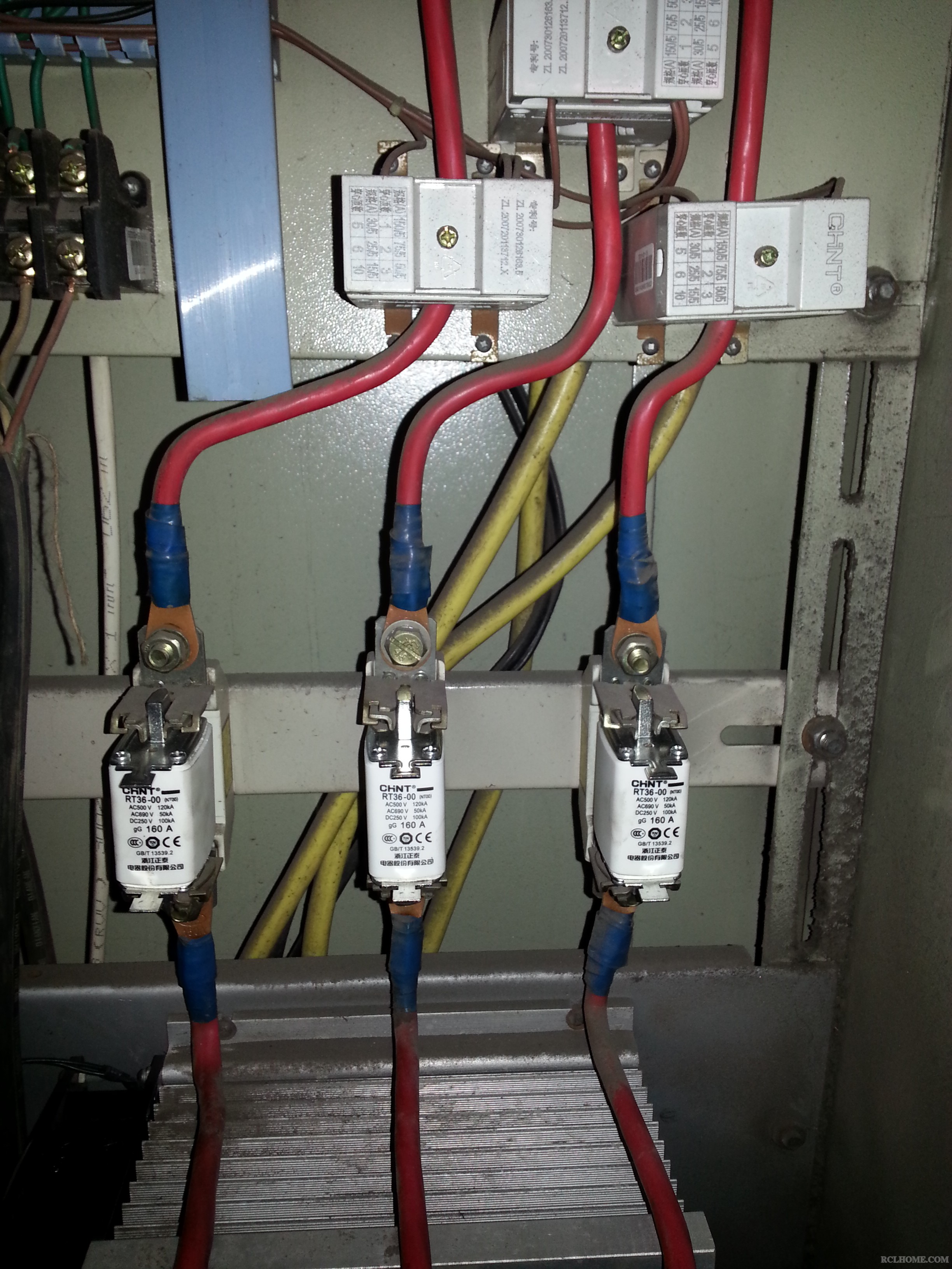

 楼主| 发表于 2013-8-25 17:23:40 | 显示全部楼层
接线部分!

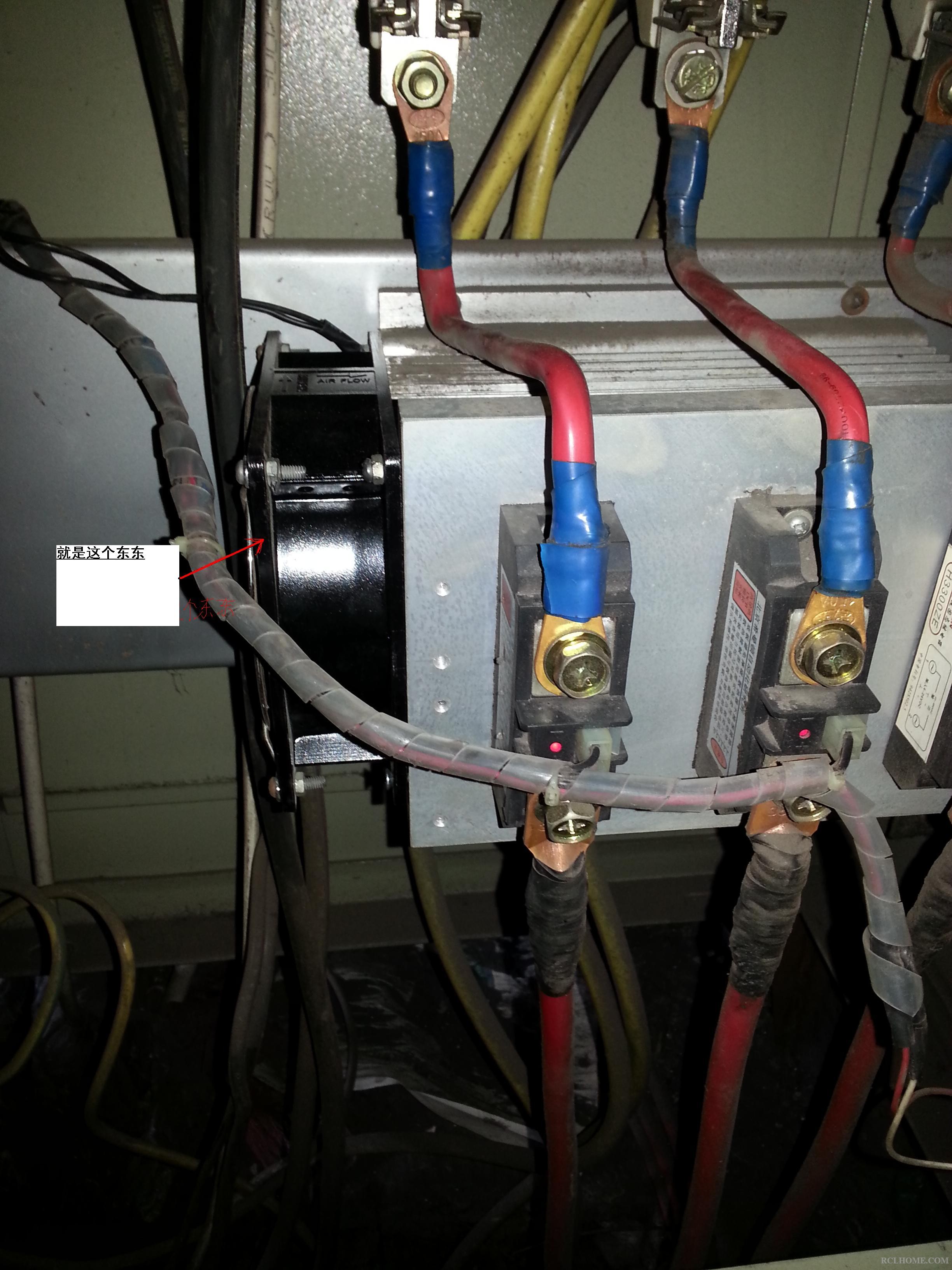

 楼主| 发表于 2013-8-27 19:31:05 | 显示全部楼层
就是这个东东引起的!!

发表于 2013-8-29 17:41:09 | 显示全部楼层
这个是可控硅冷却风机,集成调功器小功率的还行,大功率的建议采用单体式的(图不知道怎么加,我公司网站有),每相可控硅单独冷却,冷却效果好。

发表于 2013-8-29 17:42:59 | 显示全部楼层
再提点建议,目测图片上接线碰到散热器外壳,高温烘烤线都已经变色,这个对电器影响很大,尽快调整一下。

发表于 2013-8-29 19:35:25 | 显示全部楼层
沧海一声笑 发表于 2013-8-27 19:31
就是这个东东引起的!!
是固态继电器(SSR)的冷却风机。散热器的安装方向不合理,风道应该垂直安装,并在其下部安装冷却风机。由下向上吹风散热。
SSR使用过程中会发热,如散热效果不好会影响其输出特性。达到一定的温度后就有烧坏的可能。所以,使用SSR作为温度控制执行元件时,散热器上应安装70度的温度开关作为保护措施。如果散热的温度高于70度时(冷却效果不佳)会停止加热保护不损坏SSR。

发表于 2013-8-29 19:47:14 | 显示全部楼层
rclsb 发表于 2013-8-29 17:41
这个是可控硅冷却风机,集成调功器小功率的还行,大功率的建议采用单体式的(图不知道怎么加,我公司网站有 ...
图片显示加热电流112A左右,设备加热功率估计在75KW左右,固态继电器应为300A的大功率工业级SSR。

发表于 2013-9-1 14:18:34 | 显示全部楼层
对头!{:soso_e179:},安装时风机朝下或朝上更利于空气流通冷却,控制柜内底部安装轴流冷却风机,顶部开带帽对流孔冷却控制柜内温度。
