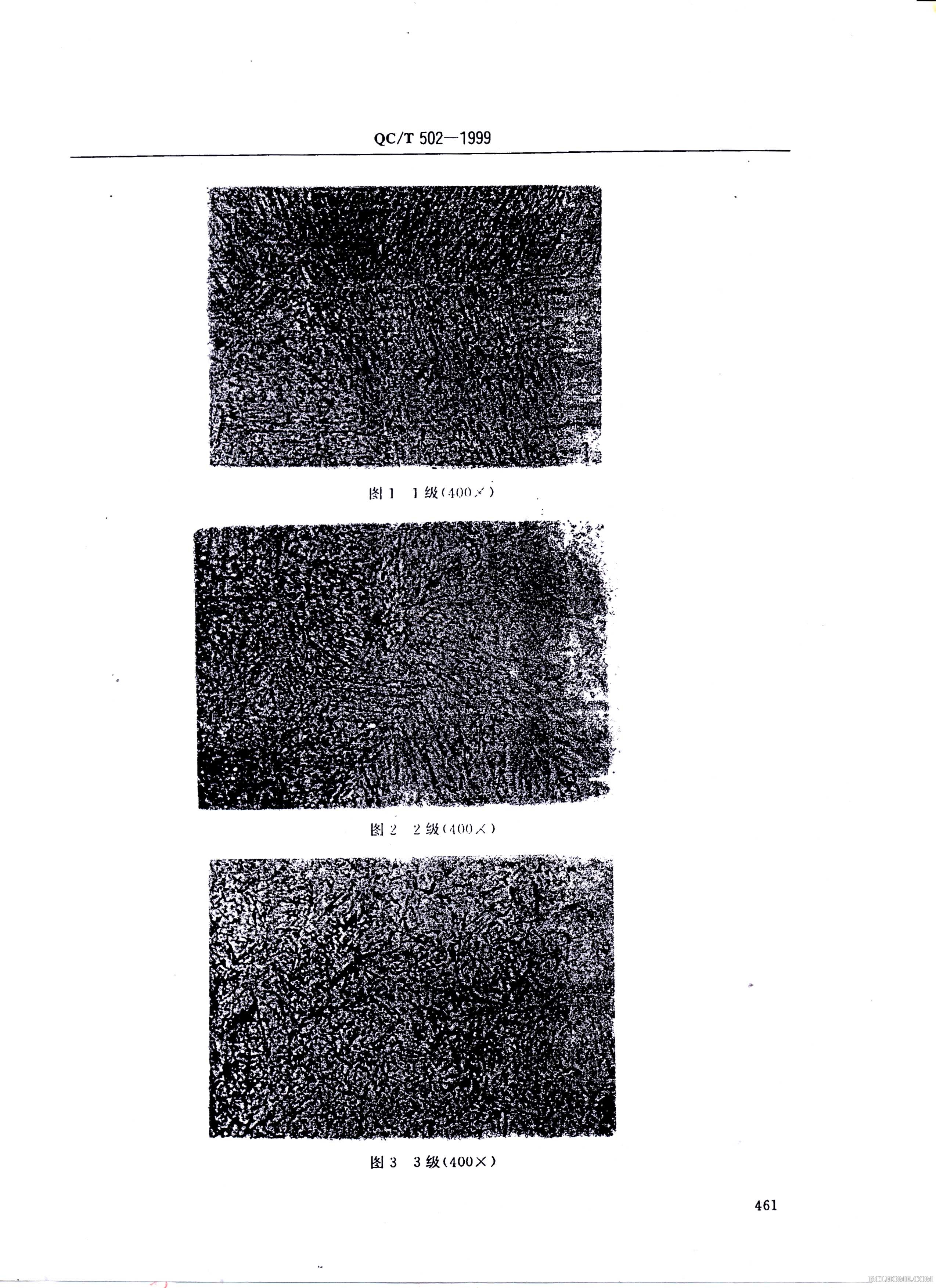

杨工,我找到了两个,区别还是挺明显的
发表于 2013-8-25 07:37:19 | 显示全部楼层
街角风铃 发表于 2013-8-24 20:13
杨工,我找到了两个,区别还是挺明显的
         你找到了标准(图片)?还是找到了两种不同热处理工艺的试样或产品剖件(金相)?

发表于 2013-8-25 10:26:44 | 显示全部楼层
孤鸿踏雪 发表于 2013-8-25 07:37
你找到了标准(图片)?还是找到了两种不同热处理工艺的试样或产品剖件(金相)? ...
是书上看到的哦,我这边接触不到球化退火的,主要做结构钢呢
