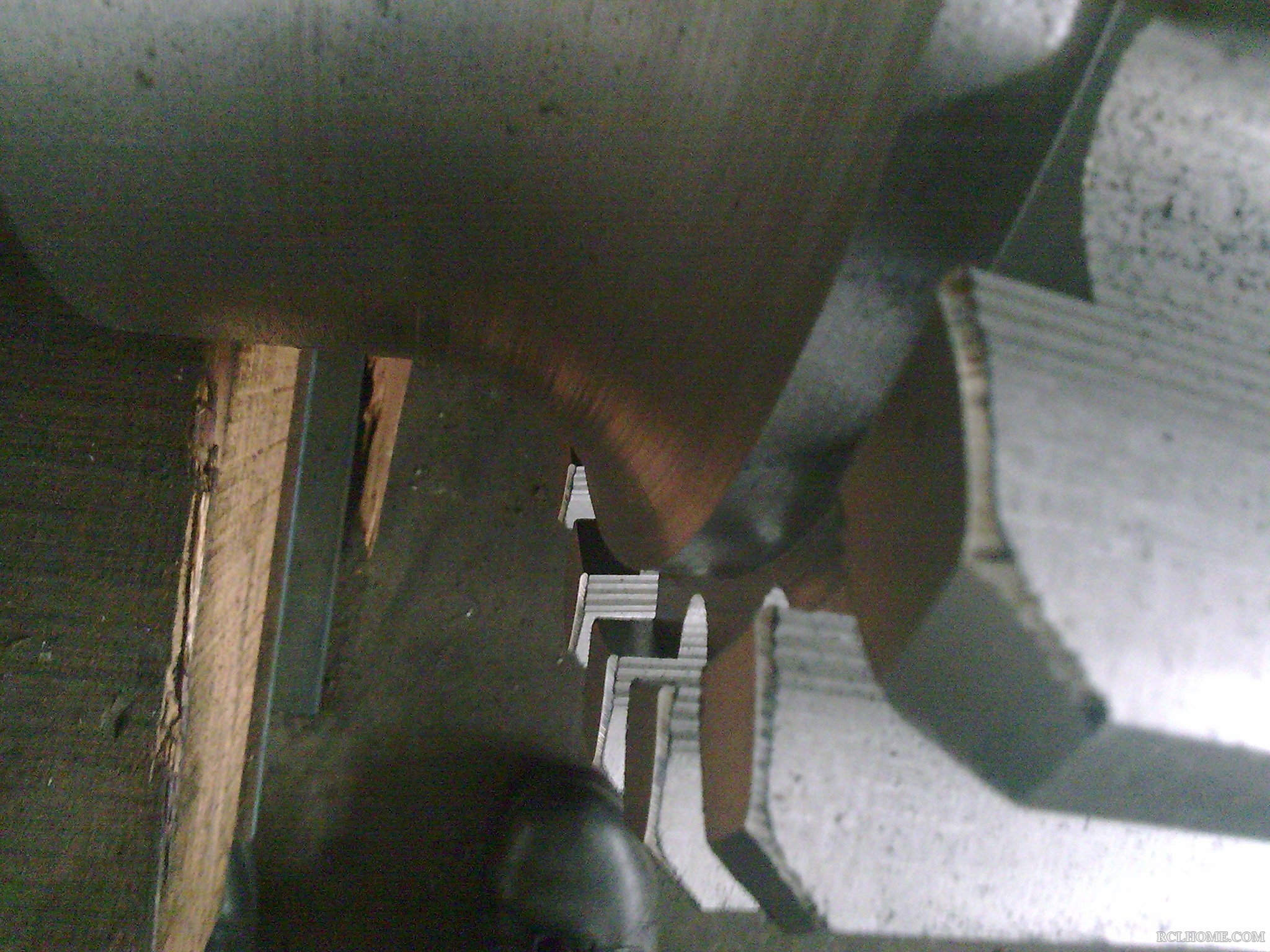

是齿轴的设计还是热处理后的缺陷,看不太清!{:soso_e140:}
 楼主| 发表于 2013-8-22 21:55:40 | 显示全部楼层

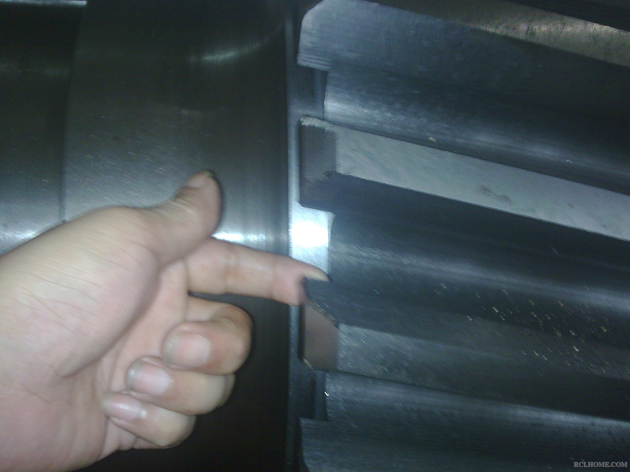

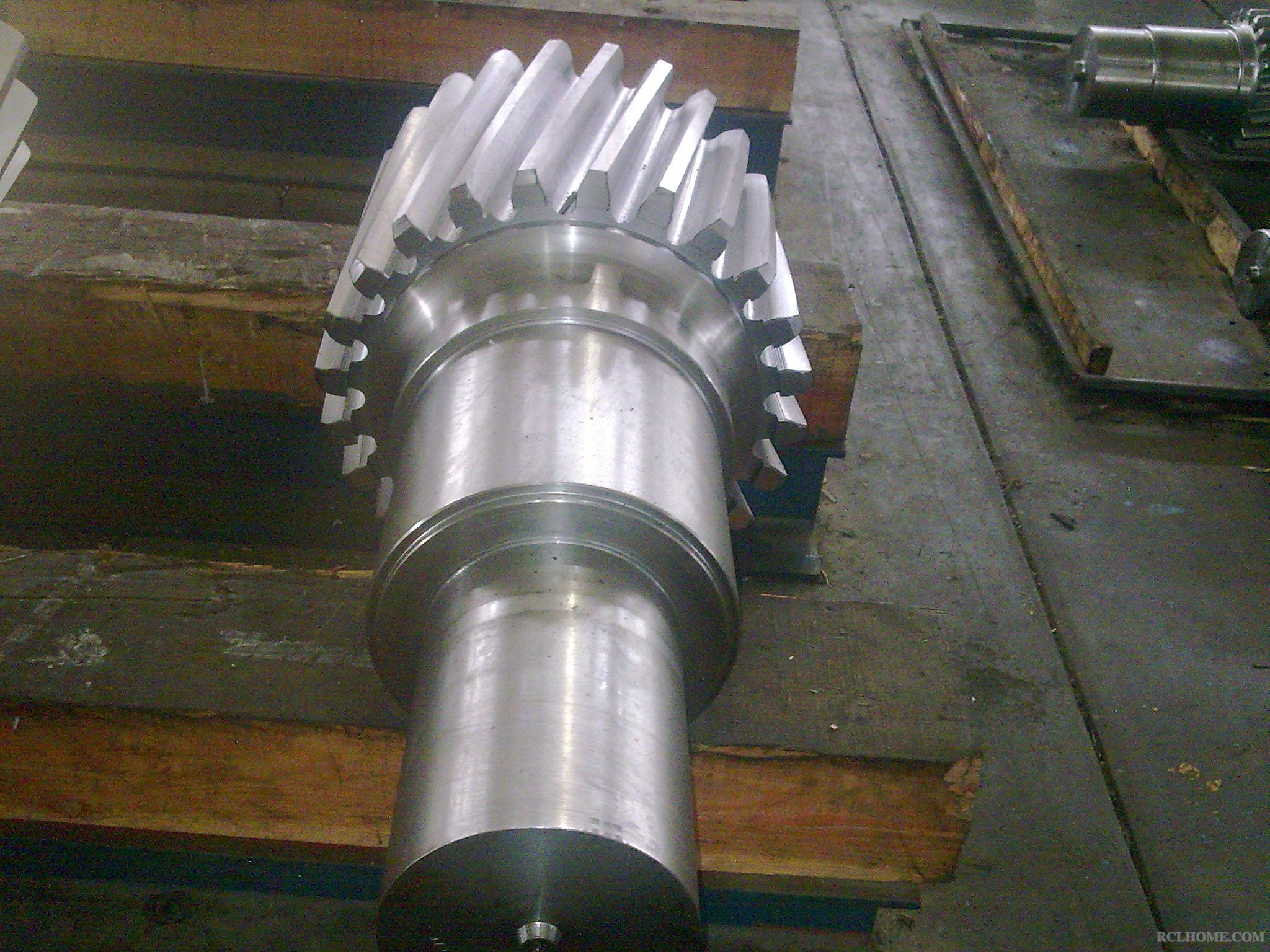

这是齿轴渗碳前的样子,看看齿部一端的凹槽和齿的结合部位。有一段甚至可以把手指塞进去(那是我的手指)。
发表于 2013-8-22 22:00:21 | 显示全部楼层
cnszgong 发表于 2013-8-22 21:55
这是齿轴渗碳前的样子,看看齿部一端的凹槽和齿的结合部位。有一段甚至可以把手指塞进去(那是我的手指) ...
这样的话,是否对于后续的渗碳淬火处理会引起淬火缺陷?
 楼主| 发表于 2013-8-22 22:02:37 | 显示全部楼层
这个肯定会的。因为露出的齿的根部(在凹槽处)存在尖角。
发表于 2013-8-22 22:03:35 | 显示全部楼层
淬火时用保护措施呢?
 楼主| 发表于 2013-8-22 22:06:11 | 显示全部楼层
沧海一声笑 发表于 2013-8-22 22:03
淬火时用保护措施呢?
加补偿垫圈?应该可以的。
发表于 2013-8-23 08:53:52 | 显示全部楼层
cnszgong 发表于 2013-8-22 22:06
加补偿垫圈?应该可以的。
不加补偿垫圈,预冷淬火是否可行!
发表于 2013-8-23 09:08:33 | 显示全部楼层
加补偿垫圈?应该可以的。
如果此部位要求有渗碳层深度及淬火硬度呢?
 楼主| 发表于 2013-8-23 19:38:15 | 显示全部楼层
那就是设计或者工艺有问题咯。
发表于 2013-8-23 21:25:50 | 显示全部楼层
cnszgong 发表于 2013-8-23 19:38
那就是设计或者工艺有问题咯。
主要想知道留这个东西的用处是什么?
 楼主| 发表于 2013-8-23 21:32:05 | 显示全部楼层
吉祥如意 发表于 2013-8-23 21:25
主要想知道留这个东西的用处是什么?
这是加工错误造成的。
设计方修改了图纸、但没更改全部图纸。
公司关门前出现这种现象应该是正常的。
