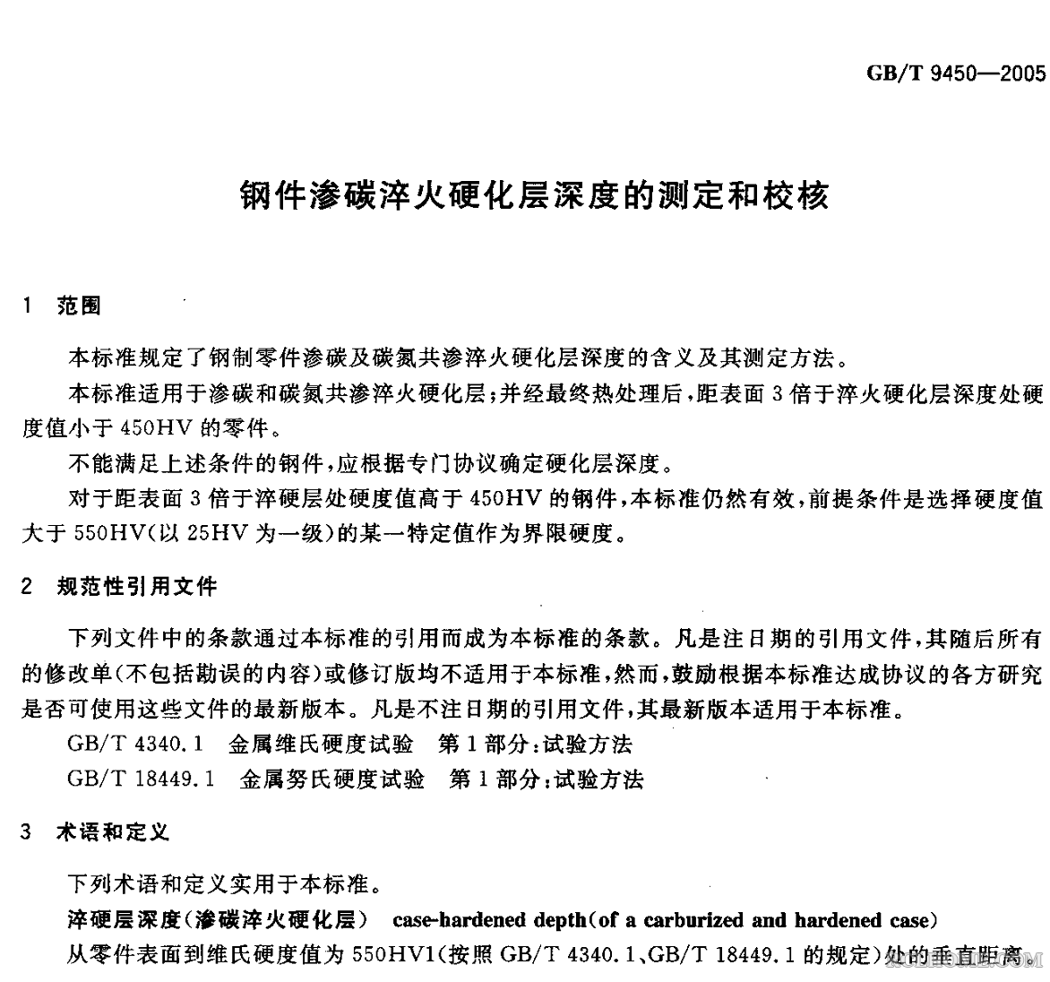

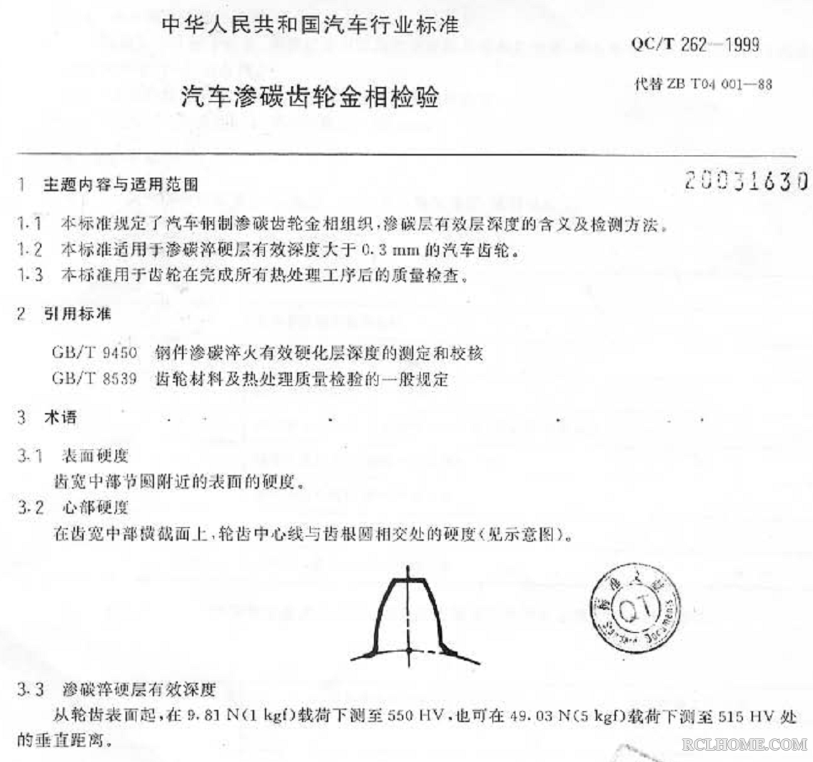

      并非如此简单!根据维氏硬度的测试规则,其压痕与压痕之间,压痕与试样边缘之间的距离应不小于压痕对角线长度的3倍,据此可以进行一些计算,如果实际有效硬化深度在0.05mm左右,采用0.30kef的试验力检测是否合适?
       另外,根据国家标准规定,用硬度法检测渗碳淬火产品的有效硬化层深度是采用1kgf的试验力,在本题的条件下,无论表面硬度的检测还是有效硬化深度的检测,采用0.3kgf试验力是否合适,是值得推敲的

       看看这个
发表于 2013-8-23 18:02:45 | 显示全部楼层
老孤,QCT262只适合于有效硬化层大于0.3mm的汽车齿轮,在这个例子里并不适用。关于GB/T 9450标准,请看该标准中5.3.3章节,HV0.1一直到HV1都是允许并推荐的载荷。
另外,对于薄层渗碳或碳氮共渗零件,用1公斤左右的载荷显然是不适合的,压痕太大,不仅仅会造成如题的无法检测问题,即使能检,也会由于硬度梯度很陡,造成测量误差过大。
对于国标的理解,我不认为是必须按照这些标准规定的来检,客户的标准肯定高于任何标准,当然也可以就这个问题与客户进行沟通,共同制定适用的方法。

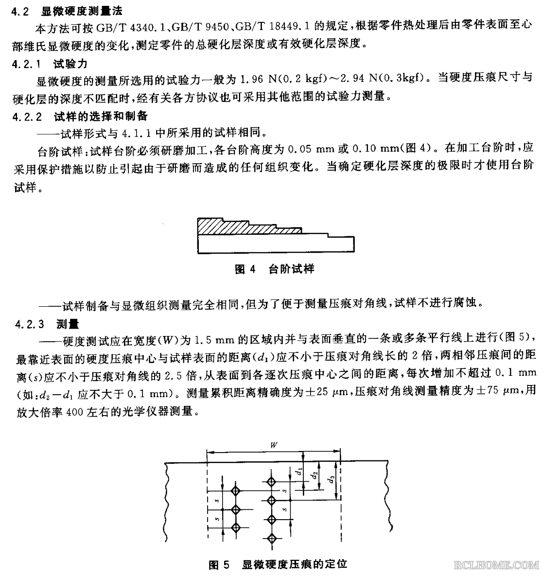

发表于 2013-8-23 20:05:09 | 显示全部楼层
GB9451-2005 钢件薄表面总硬化层深度或有效硬化层深度的测定
就是针对小于0.3mm情况的
孤鸿踏雪 + 10 感谢参与

      孤以为GB/T9451—2005所规定的,在测定有效硬化层深度CHD≤0.30mm时,可以选择的试验力为1.96N(0.2kgf)~2.94N(0.3kgf)还存在一些不严密的地方,就本题而言,假如实际有效硬化层深度就在0.05~0.06mm范围,你认为选用0.20kgf的试验力是否合适?最好提出你的计算依据

       我想说的是,本主题所做的试样,一家台资企业采用HV1检测硬化层深度,结论是:无硬化层深。这个结论岂不荒唐?既然有表面硬度,当然就有硬化层,这是基本的逻辑。
       我司检验员开始也按照QC/T262-1999规定,采用HV1检测硬化层深度,结论同上,后来,我就意识到这个共渗层/硬化层深度较浅,1kgf试验力检测硬化层深度是不适宜的。鉴于我司的小负荷维氏硬度计最小载荷为0.2kgf,所以,我又让检验员采用0.2kgf的试验力检测有效硬化层,检测结果更荒唐:在距离共渗层表面至纵深0.50mm深度处,检测到的硬度值548.6HV,基本接近界限硬度550HV,这就是说,它的有效硬化层深度不足但很接近0.50mm。这个检测结果显然是不可信的
