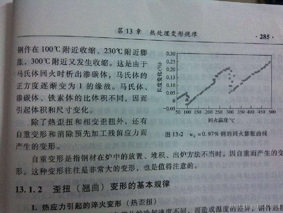

发表于 2013-8-27 17:55:29 | 显示全部楼层
其实这个和组织结构有一定的关系。你那淬火出来没有余量是缩水了!经过低温或者着高温回火模具的残余奥氏体会转变为马氏体。马氏体组织比奥氏体组织大!所以材料就膨胀出来了!大约膨胀20-30条没有问题!建议你淬火温度提高轴承钢淬火最好用880,希望对你有帮助

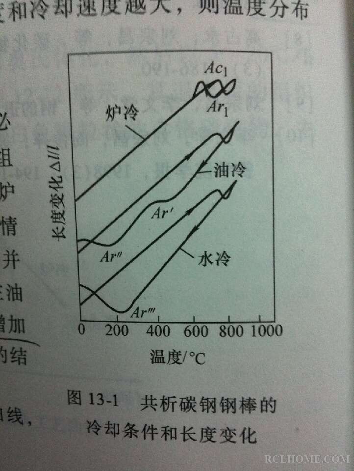

发表于 2013-8-27 19:45:34 | 显示全部楼层
楼主可以看看这个
随风飘飘 + 10 很给力!
