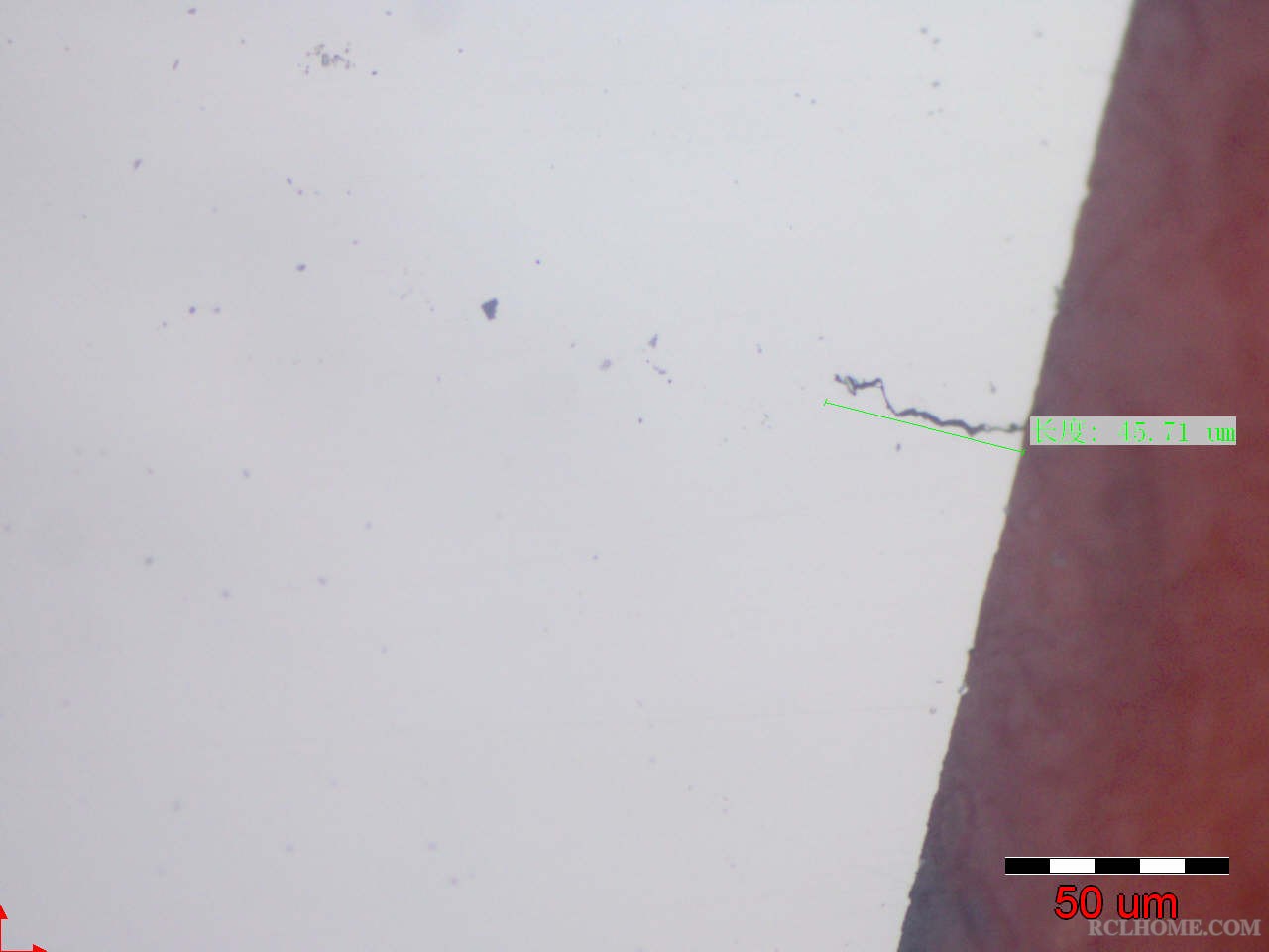

 楼主| 发表于 2013-8-15 17:38:50 | 显示全部楼层
500X 未腐蚀的照片,裂纹深度在表面以下45.7微米。

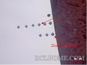

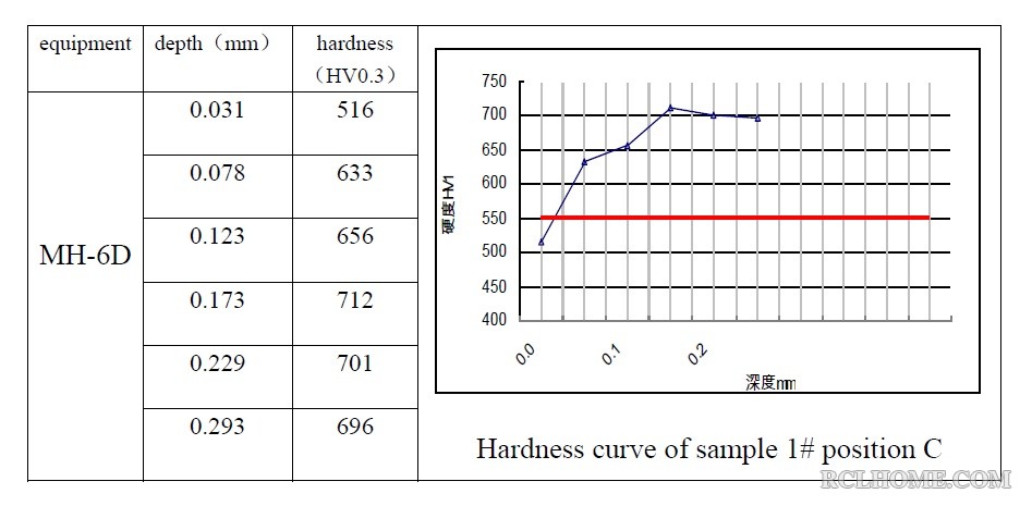

裂纹处,硬度梯度情况:
