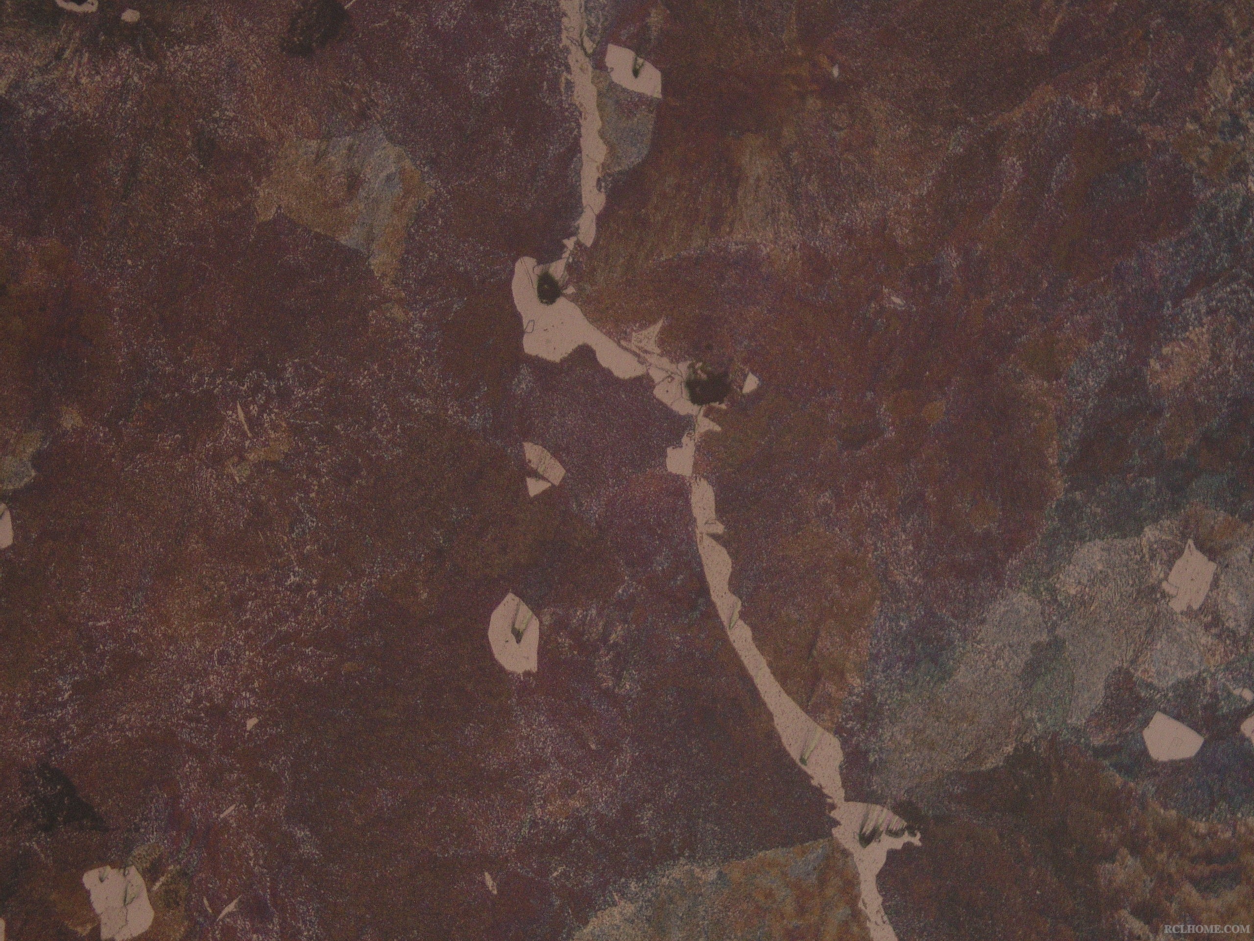

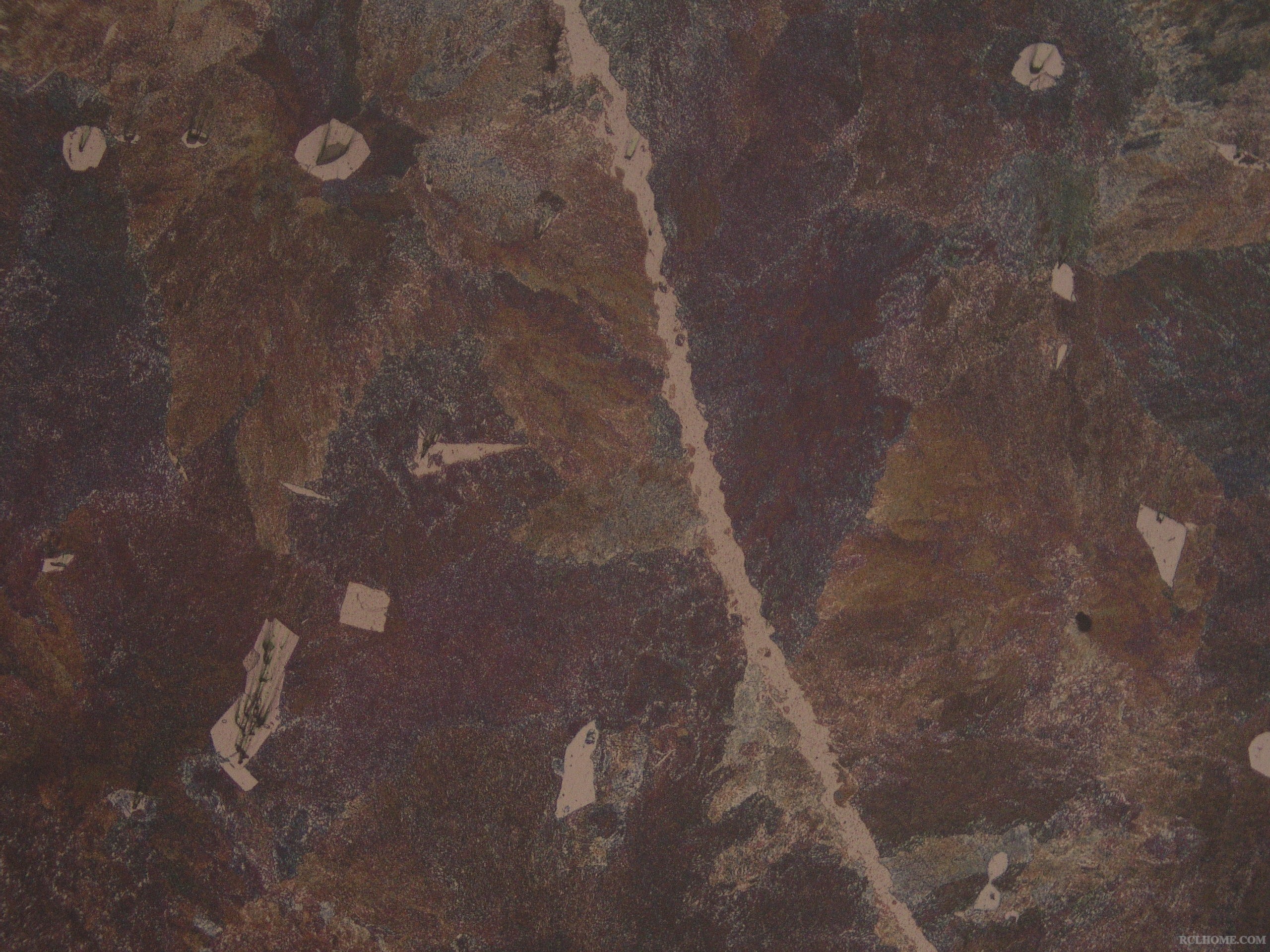

材料:ZG340-640
热处理过程:
铸态直接调质,
工艺:830加热淬火,540回火
问题:试样中的白线是什么东西。

 楼主| 发表于 2013-8-15 09:11:18 | 显示全部楼层

发表于 2013-8-15 09:16:17 | 显示全部楼层
秦楼明月 发表于 2013-8-15 09:11
不好意思,本公司显微镜拍照系统坏了,这是让兄弟单位拍的。
老秦呀,感觉是铸造成分不均匀,显微偏析。

腐蚀后,光线合适,那条白线肉眼就能看见,可排除制样过程划伤.
发表于 2013-8-15 09:37:56 | 显示全部楼层
这种情况比较少见。
除了白线外,白色的块状物也是不正常组织。
适当的时候可以在电镜下作个分析。

 楼主| 发表于 2013-8-15 09:40:33 | 显示全部楼层
吉祥如意 发表于 2013-8-15 09:37
这种情况比较少见。
适当的时候可以在电镜下作个分析。
第一次在金相上看到此东西。是否鬼线?
发表于 2013-8-15 09:46:44 | 显示全部楼层
秦楼明月 发表于 2013-8-15 09:40
第一次在金相上看到此东西。是否鬼线?
铸造件会出现这种现象。尤其是几百公斤的小中频炉中易出现。
简言之,废钢的大小,合金铸铁的熔化等等都会造成偏析缺陷。
 楼主| 发表于 2013-8-15 09:55:28 | 显示全部楼层
工件重约300Kg。

 楼主| 发表于 2013-8-15 10:06:07 | 显示全部楼层
孤鸿踏雪 发表于 2013-8-15 10:00
将试样重新磨制后再行观察:1. 先剖光后在不腐蚀的情况下观察,2. 正常腐蚀后观察。看看这条白色条 ...
1. 先剖光后在不腐蚀的情况下观察,显微镜下看不到,是一片全白色;
2. 正常腐蚀后观察。这条白色条带经我单位不至5个人及外单外重新制样均存在。
3.兴线合适,腐蚀后肉眼可看见白线。
你看这条白线和“金属材料金相图谱上册中第323页中的鬼线是否相似?
发表于 2013-8-15 10:09:17 | 显示全部楼层
2. 正常腐蚀后观察。这条白色条带经 ...
        那就是铁素体(包括哪些白色斑块)了?
 楼主| 发表于 2013-8-15 10:14:08 | 显示全部楼层
我切的试样长约50mm,宽约30mm,这条白线贯通整个长度50mm试样。整块试样就此一条。其余的是白色块状。
发表于 2013-8-15 10:23:14 | 显示全部楼层
秦楼明月 发表于 2013-8-15 10:14
我切的试样长约50mm,宽约30mm,这条白线贯通整个长度50mm试样。整块试样就此一条。其余的是白色块状。 ...
白色块状物不是铁素体。
白线也不是铁素体。
质疑是偏析的合金铸铁。
发表于 2013-8-15 10:35:00 | 显示全部楼层
吉祥如意 发表于 2013-8-15 10:23
白色块状物不是铁素体。
白线也不是铁素体。
质疑是偏析的合金铸铁。
        我是瞎猜的,那就是合金碳化物了?

 楼主| 发表于 2013-8-15 11:04:57 | 显示全部楼层
孤鸿踏雪 发表于 2013-8-15 10:35
我是瞎猜的,那就是合金碳化物了?
试样是调质态,如是冷却不足先析铁素体的话,其它晶界应也有,所以,你分析的合金碳化物的可能性大。

发表于 2013-8-15 18:17:31 | 显示全部楼层
第一次在金相上看到此东西。是否鬼线?
鬼线比这个么恐怖,、不会这么单 纯
发表于 2013-8-15 18:19:30 | 显示全部楼层
也有可能是夹杂物{:soso_e140:}

发表于 2013-8-15 18:47:27 | 显示全部楼层
看样子像先有的划痕,然后木有抛彻底留下的后遗症

发表于 2013-8-15 18:49:56 | 显示全部楼层
这个应该可以排除,划痕总不会一大片的咯!

发表于 2013-8-15 18:53:12 | 显示全部楼层
白色的为铁素体,黑色为细片状珠光体(索氏体),应该淬火存在冷却问题!建议做下淬火后的组织金相      个人观点
 楼主| 发表于 2013-8-15 18:58:18 | 显示全部楼层
心情 发表于 2013-8-15 18:53
白色的为铁素体,黑色为细片状珠光体(索氏体),应该淬火存在冷却问题!建议做下淬火后的组织金相      个 ...
如果淬火存在冷却问题,其它晶界上也应有,为什么是有一条?
 楼主| 发表于 2013-8-15 19:01:56 | 显示全部楼层
划痕应该排除,前贴我已说过,我司不少于5个人制过样,照片最终制样是外单位做的。

发表于 2013-8-15 19:33:41 | 显示全部楼层
其他地方没有说明已经发生共析转变(伪共析),毕竟材料成分会有差异,冷却也会有点偏差。检测下硬度,白色组织形态不像碳化物....

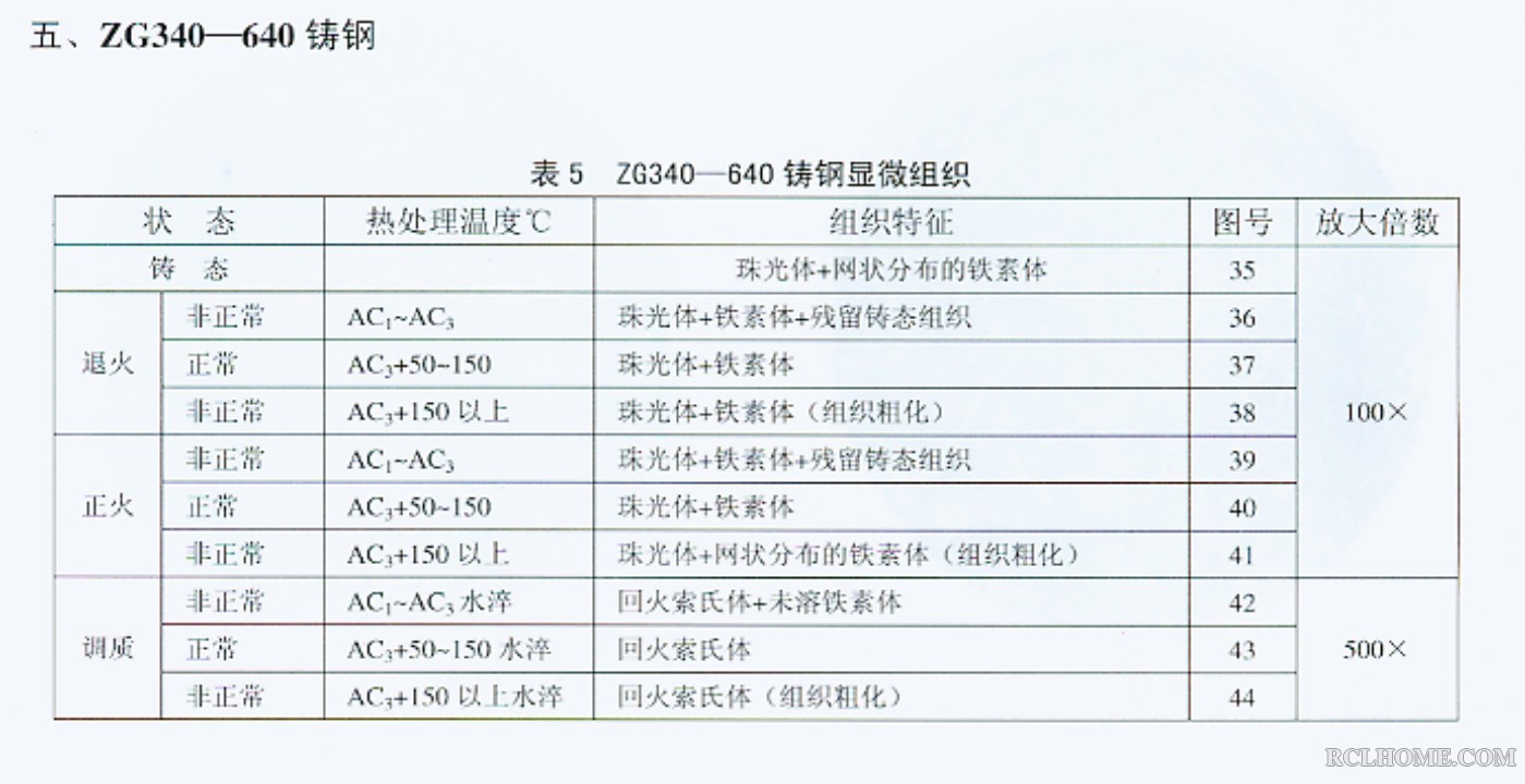

发表于 2013-10-1 18:43:20 | 显示全部楼层
如果弄清楚了这个钢的Ac3温度就知道是不是未溶铁素体了。大家看这个钢调制的三种情况。
