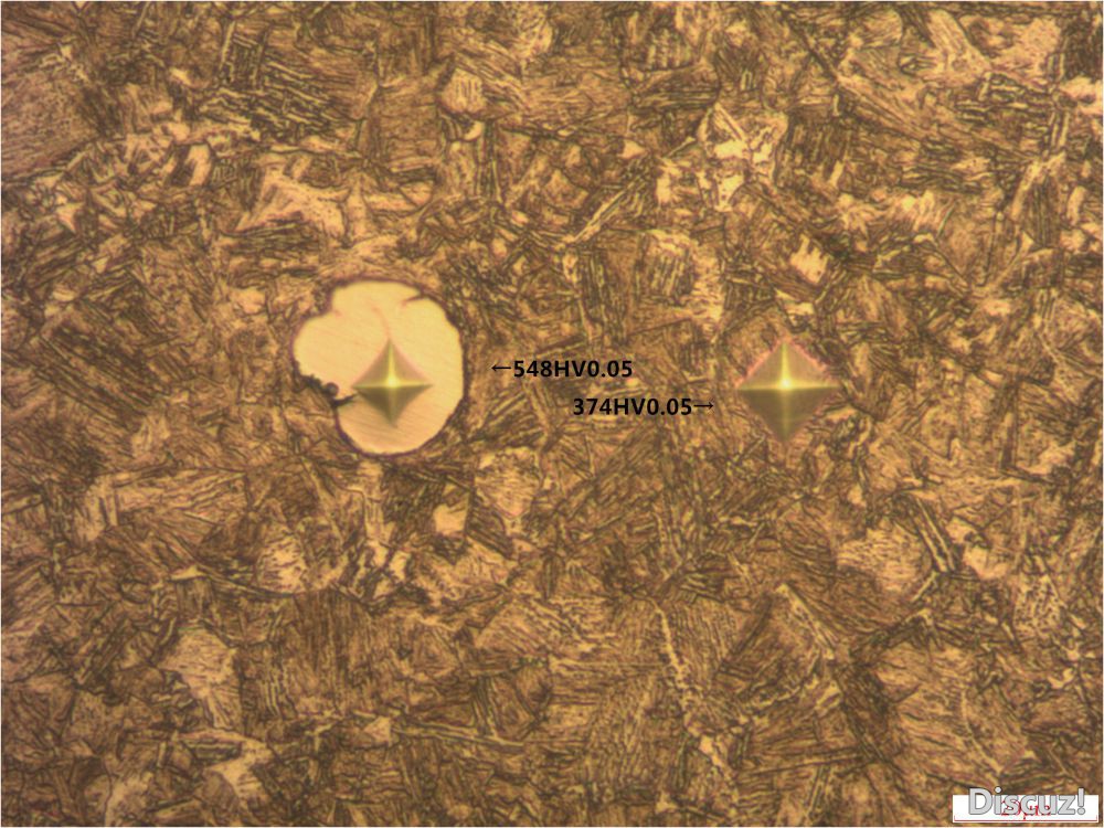

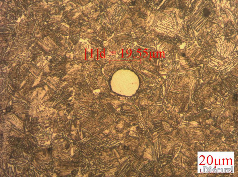

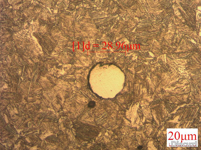

一个20CrMo材料的阀芯渗碳淬火,芯部有白色球状组织,请问一下是什么?白点?

很可能是偏析造成局部高合金,淬火后得到超细淬火马氏体,然后耐回火和合金元素,所以正常金相腐蚀显示不出来。

从硬度来看,374HV0.05是低碳马氏体正常硬度值,548HV0.05也就只有楼上说的高合金马氏体硬度了。

有可能是夹杂物啊。原材料的夹杂啊

看形态似乎有点像。
但原材料夹杂恐怕达不到这么高的硬度

个人觉得不能像楼上说的那样   高合金马氏体,这个分解线也太明显了。

重新抛光再腐蚀看看是否还有

猜测是没有抛好,表面的小坑。以前在有很多小坑的试样上看到过很多

现在试样已经给客户了
当时重新抛光了三次,一直还在的
如果是表面的小坑,只是抛光(没有用砂纸磨),也不应该存在

认为或许是金属化合物,电镜扫描一下成分如何?

个人怀疑是抛光或腐蚀问题。把样品重新抛光,抛完就用清水和酒精清洗,马上腐蚀。
