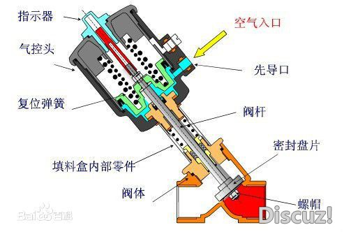

不好意思,理解成角度阀了。角座阀也是常开常闭的,只是响应速度快,但是需要配合电磁阀用,不然用什么控制气体。刚刚百度了一下:
角座阀保持流速能够节省空间.它采用带弹簧安全保护的单作用气动执行机构来操作的导向角座阀.使用时,应该选择常开或常闭.角座阀广泛应用于短时间频繁启动,具有反应灵敏,动作准确的特点。
说明[url=]编辑[/url]
角座阀广泛应用于短时间频繁启动,具有反应灵敏,动作准确的特点,配合电磁阀使用,用气动控制可准确控制气体、液体流量。可实现准确控温、滴加液体等要求。
湿热灭菌柜应用角座阀控制蒸汽量准确控温。
技术参数[url=]编辑[/url]
角座阀保持流速能够节省空间.它采用带弹簧安全保护的单作用气动执行机构来操作的导向角座阀.使用时,应该选择常开或常闭。
产品由不锈钢铸造聚四氟乙烯.可用于大多数气体,液体.蒸汽和腐蚀性场合.它带有散热器来保护执行机构.确保阀具有较长寿命.
角座阀的原理及技术参数:
单作用和双作用
单作用(气动头通常为一个孔);工作原理;根据弹簧复位达到开启和关闭的作用,分为常开型与常闭型。
双作用(气动头通常为两个孔);工作原理:给气控制其开关。(根据客户要求,还可以选双作用加弹簧复位,控制更精准)
