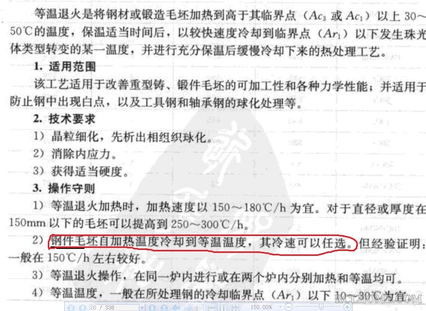

等温球化退火的定义:加热到AC3或AC1以上30-50,保温,然后以较快冷却速度冷至Ar1以下发生珠光体转变,如果在同一炉内进行加热和保温,怎么保证“较快冷却速度”,把炉门打开?为啥我们现执行工艺操作:把温控仪表调为自动控制,温度设为等温温度。从加热温度到等温温度炉冷会有什么影响?

孤鸿踏雪 发表于 2013-8-12 14:52
楼主看看这个帖子http://www.rclhome.net/forum.php?mod=viewthread&tid=2505&fromuid=8,也许有些帮助 ...
在书中找到一些依据

建议楼主多观察设备运行参数,比如从保温到等温炉冷用了多长时间,推算一下冷速
现在一般采用耐火纤维的炉膛散热很快,如果是耐火砖的炉膛则需要采取其它措施加快冷速

谢谢,从810降到等温温度710大约两小时
