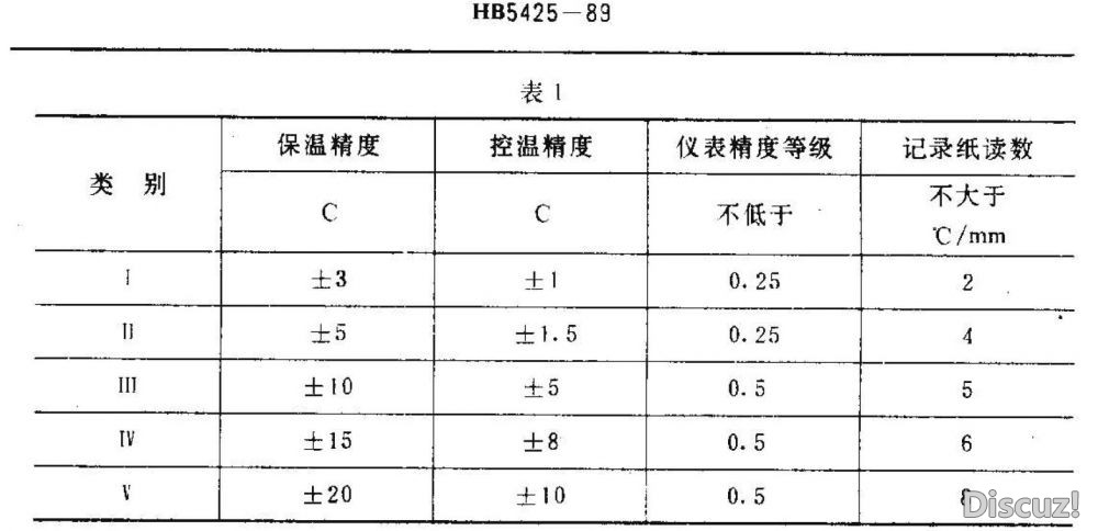

发表于 2019-6-19 09:04:35 | 显示全部楼层
这么多的标准,在规定上还是有较大的不同。如对设备的划分:
AMS2750E
GB/T9542-2012
HB5425-89

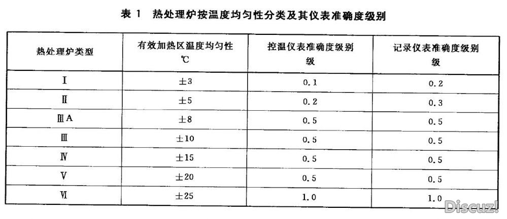

发表于 2019-6-19 09:10:19 | 显示全部楼层
从以上标准我们可以看出,我国原来的标准,只分了±3、±5、±10、±15、±20五个级别,但为了与国外接轨,弄了7个级别,在原来的5和10之间插入了一个ⅢA级别±8℃。在最后面加了一个±25℃,与国外标准6级±28℃对应。
