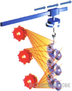

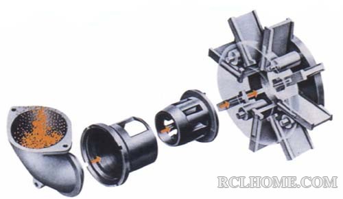

发表于 2013-8-19 09:24:40 | 显示全部楼层
抛头示意图:
悬挂式抛丸机工作原理示意图:
wanggong + 20 很给力!
