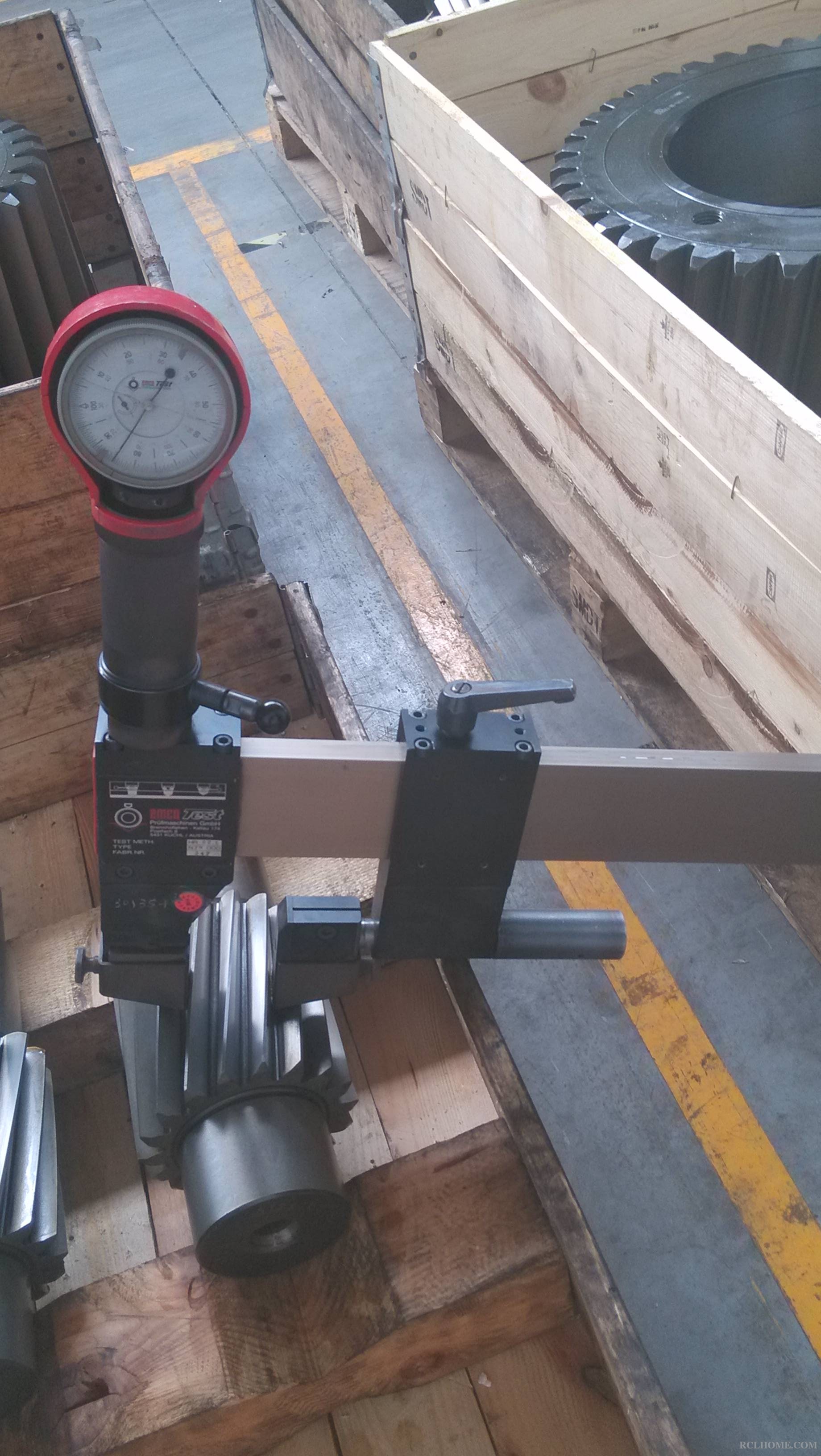

发表于 2013-8-8 16:27:51 | 显示全部楼层 |阅读模式
        这里有一款用于检测齿面硬度的便携式硬度计,有人使用过吗?它的准确性和可靠性如何?

发表于 2013-8-8 18:41:35 | 显示全部楼层
请杨工说说说明书上写的是什么硬度计哇

发表于 2013-8-8 20:08:29 | 显示全部楼层
以前我们公司有个~蛮好~图上这款要是小齿轮、齿轴的活!操作就有些困难了!根据产品大小可以选个型号小点的~
发表于 2013-8-8 20:34:10 | 显示全部楼层
做齿轮的应该都用过,这个就是对准的时候不好弄。还有就是那种齿是扭曲的轴很难调节好。

发表于 2013-8-8 22:29:02 | 显示全部楼层
长见识了,是用于齿侧的硬度检测吗。

发表于 2013-8-8 22:31:16 | 显示全部楼层
杨工单位的木箱做的漂亮,有效的保护了零件。

发表于 2013-8-8 22:37:37 | 显示全部楼层
HOHO
听说是要三个人操作的齿面硬度计,推荐一个好东西
便携超声波维氏硬度计,德国GE公司生产,打标准块硬度值不会超过±0.5HRC,测58HRC产品的压痕深度约7um,对角线长度约49um,适合精磨之前打齿面硬度,很准很神奇,而且很方便,是居家旅行必备仪器,不信您百度

发表于 2013-8-8 22:51:40 | 显示全部楼层
这个东西是丹麦的,其他型号的重复性和误差都很好,我们有2台这个牌子的硬度计,很好。

 楼主| 发表于 2013-8-9 08:23:30 | 显示全部楼层
街角风铃 发表于 2013-8-8 18:41
请杨工说说说明书上写的是什么硬度计哇
       惭愧,我们没有这样的硬度计。这照片是我司的一家顾客提供的。
       我司为这家顾客开发新产品,技术要求齿部硬度为59~62HRC,我司自检硬度是在台式洛氏硬度计上检测的齿顶硬度,第一次送样我司自检硬度59~60HRC,送样后顾客采用这个洋机器检查齿面硬度为63~64.5HRC;前几天组织第二次送样,我司自检硬度还是59~60HRC,没想到顾客使用这个玩意儿检查齿面硬度为65HRC。
      目前,我深度怀疑它的准确性,因为我司开发的这款新产品,走的是磨齿工艺,单边磨量基本上达到0.30mm,这样大的磨量,磨齿后硬度还能达到65HRC?匪夷所思啊

发表于 2013-8-9 10:39:17 | 显示全部楼层
       我司为这家顾客开发新产品 ...
老孤说得情况值得重视。
我比较倾向于寻求一种复试的方法。

发表于 2013-8-9 17:38:14 | 显示全部楼层
       我司为这家顾客开发新产品 ...
这么说要找个第三方检测一下,我做检测的时候也很怕不合格,每次做到不合格我总会绞尽脑汁想到另外的方法来验证,我都怀疑我是不是有强迫症了

发表于 2013-8-13 08:26:43 来自手机 | 显示全部楼层
孤鸿踏雪 发表于 2013-8-9 08:23  惭愧,我们没有这样的硬度计。这照片是我司的一家顾客提供的。   我司为这家顾客开发新产品 ...
假如双方的检测结果都没有错,建议考虑磨齿工序加工硬化。
或许用台式洛氏硬度计HRC复检的结果接近你司的检测结果。用小载荷维氏硬度计检测的结果换算成HRC应该接近客户的检测结果。
个人意见,不足为凭。

发表于 2013-8-13 16:15:24 | 显示全部楼层
孤鸿踏雪 发表于 2013-8-13 16:11
难道渗碳淬火硬化层也有加工硬化特性?
磨削加工时的二次淬火是常见的。磨削时形成淬火托氏体也是常见的。
 楼主| 发表于 2013-8-13 16:17:31 | 显示全部楼层
        如果达到了吉兄所讲的磨齿已导致二次淬火,那磨削裂纹一定会应运而生的,可目前并无发现磨削裂纹。

发表于 2013-8-14 16:27:17 来自手机 | 显示全部楼层
孤鸿踏雪 发表于 2013-8-13 16:17  如果达到了吉兄所讲的磨齿已导致二次淬火,那磨削裂纹一定会应运而生的,可目前并无发现磨削裂纹 ...
曾经做实验遇到的现象,CR12MOV,将表面洛氏硬度计压痕干磨去除,重新检测硬度,居然升高3HRC ,个别点竟然达到5HRC。
个人认为是磨削挤压造成加工硬化,非重新淬火的原因。此类硬化加低温回火,硬度应当还有上升的趋势。
硬度第一次升高的原理和加工硬化差不多,当然不排除应力促发残奥马氏体转变的作用。低温回后硬度上升与晶界析出物有关。

发表于 2013-8-14 16:36:41 来自手机 | 显示全部楼层
孤鸿踏雪 发表于 2013-8-13 16:26  反正就3个样件,就要退回来了。
建议杨兄复检
1  用大小载荷测试值进行对比
2  用出货前相同的测试,进行检测值的对比。
期盼测试结果的公布。
我不排除硬度超差是因为贵司硬度计和客户硬度计偏差造成,或者某一方的硬度计不准造成。
 楼主| 发表于 2013-8-14 17:52:23 | 显示全部楼层
小小丑 发表于 2013-8-14 16:36
建议杨兄复检
1  用大小载荷测试值进行对比
      现在的困难时,产品是轴齿轮,比较大,又不能破坏,在洛氏硬度计上也只能检测齿顶和轴颈的外圆硬度
