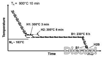

各位:轴承钢(GCr15)的轴承套圈下贝氏体淬火,以下4种工艺路径哪一种最合理?都有哪些利弊?
1、淬火的温度和等温温度一样(240℃) 淬火后没有空冷(空冷时间控制在1分钟以内),直接240℃等温;
2、淬火的温度和等温温度一样(240℃) 淬火后有空冷(空冷时间控制在产品冷却到室温、或者80℃以内),直接240℃等温;
3、淬火温度180℃、 淬火后没有空冷(空冷时间控制在1分钟以内),直接240℃等温;
4、淬火温度180℃、淬火后有空冷(空冷时间控制在产品冷却到室温、或者80℃以内),直接240℃等温;
另外,有没有使用硝盐淬火后空气等温做贝氏体的?
以上请专家一起讨论。

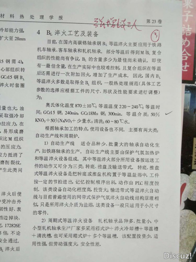

直接淬入240℃盐浴中,然后180℃回火。

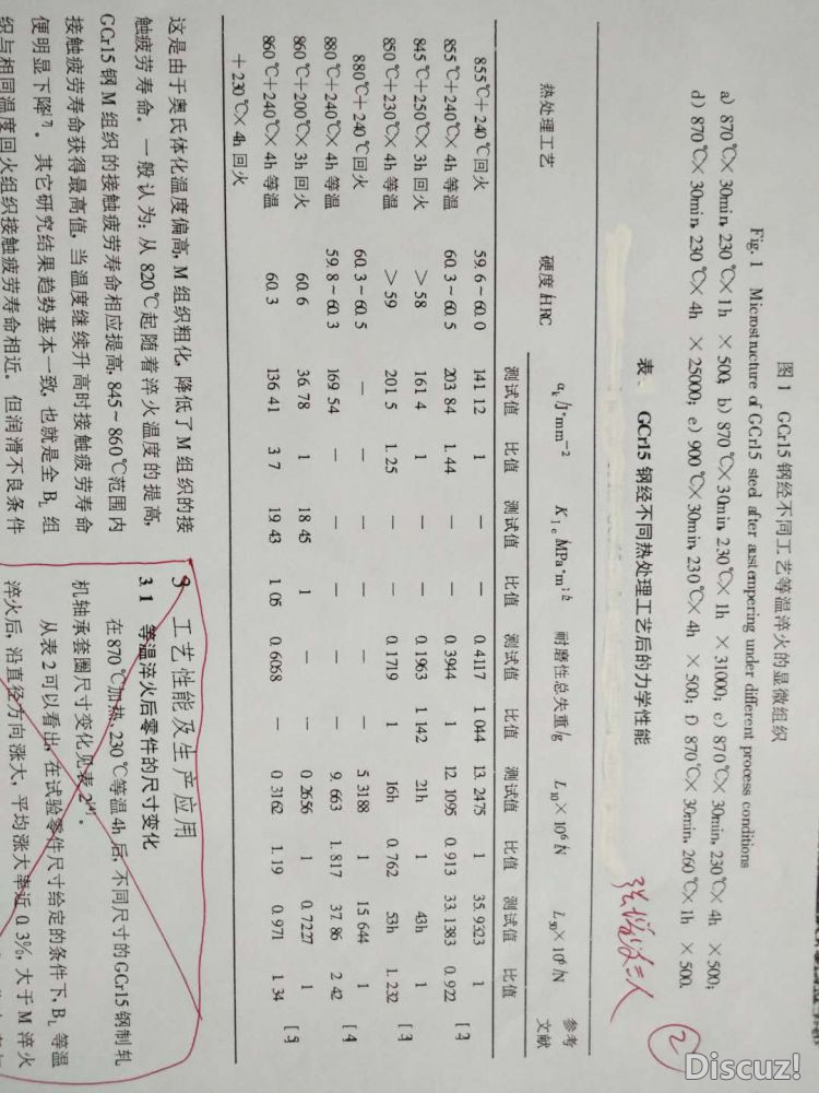

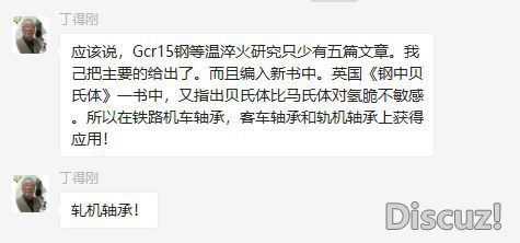

这是丁博士提供的截图

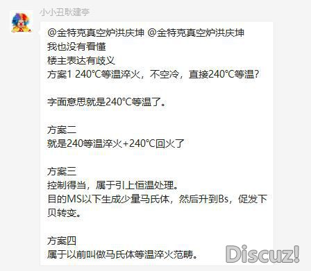

就第一条,等温温度240度可以理解,贝氏体淬火等温温度,但是淬火的温度240度,这个有点看不懂

应该把工艺图画起来嘛   这样避免大家理解的不一样呀
