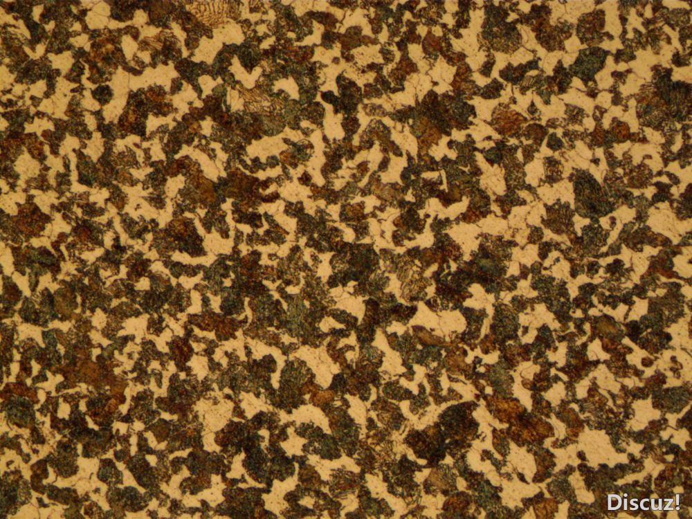

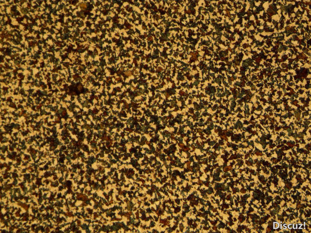

各位师傅,这是个60钢的原材料组织,看起来很异常,但成分没有问题,高频硬度只能做到56-60HRC左右,什么情况

发表于 2019-5-29 07:48:33 | 显示全部楼层
从你给的结果来看,高频硬度低和你材料和组织应该不关,可能表面脱碳或者高频异常造成的。原材料组织没有发现异常,铁素体看着多和工艺以及冷却有方式有关系。

 楼主| 发表于 2019-5-29 09:50:53 | 显示全部楼层
七月 发表于 2019-5-29 07:48
从你给的结果来看,高频硬度低和你材料和组织应该不关,可能表面脱碳或者高频异常造成的。原材料组织没有发 ...
材料无脱碳,这个产品是长线的产品,我们有十几台设备在做,换了不同的设备硬度还是上不去,而且把层深往深了做没硬度还是上不去

发表于 2019-5-29 10:19:23 | 显示全部楼层
预先没有调质原因

发表于 2019-5-29 11:28:52 | 显示全部楼层
shlcy 发表于 2019-5-29 10:19
预先没有调质原因
没有调质60#钢也不至于硬度这么低吧。

发表于 2019-5-29 11:32:12 | 显示全部楼层
傅世闯 发表于 2019-5-29 09:50
材料无脱碳,这个产品是长线的产品,我们有十几台设备在做,换了不同的设备硬度还是上不去,而且把层深往 ...
你别的硬度能够上得去的原材料组织是什么样的,有没有分析,还有你的预先处理工艺是正火还是其它的,从图片上来看,如果原材料是60#钢,那这个组织接近退火组织(珠光体+铁素体)

发表于 2019-6-1 08:03:51 | 显示全部楼层
正常材料的金相图,放在一起比着分析

发表于 2019-6-4 15:03:21 | 显示全部楼层
应该发一张中频后的金相照片,原材我认为也没问题

发表于 2019-6-5 13:05:20 | 显示全部楼层
查加热温度和冷却系统,如果是PAG类冷却,这个结果很正常

发表于 2019-6-10 08:24:54 | 显示全部楼层
高频后淬火组织如何?

发表于 2019-6-18 14:21:06 | 显示全部楼层
查下含碳量,感觉含碳量不足
