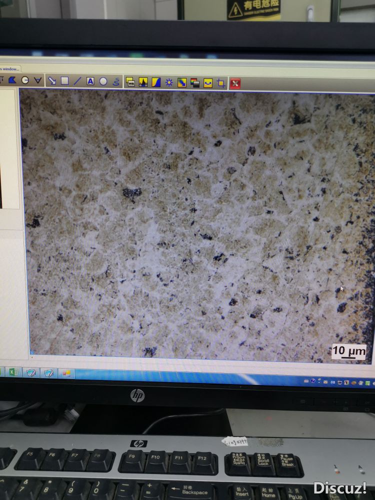

材料是100cr6  850油淬 170回火 。
先发表一下个人看法,感觉应该是淬火温度过热了,导致奥氏体溶解了过多的碳化物,从而使奥氏体晶界处富碳,如图上的白区粗大(晶界处C含量较高的马氏体),又由于工件自身温度过高,在淬火的时候影响了降温曲线,使其右移动,所以析出了大量的屈氏体。

如果淬火加热温度过热,是很容易看针状马氏体的,而且是很明显的针状,所以这里排除,另外你这个产品是由于冷却能力不足产生屈氏体,需要从冷却方面和入油时淬火温度去排查一下,还有就是温度偏高,溶碳更多,成分更均匀,淬透性更好,和你理解的相反。

表面区域的黑色组织是不是更严重?

100cr6随着淬火温度的升高,它的鼻子是不是朝右移?
虽然之前听公司高工提到  随着碳含量上升,0.77%前后鼻子移动的方向是相反的,但是具体哪个朝哪边忘记了

     温度升高,奥氏体成分更均匀组织更粗,这些都能抑制奥氏体转变,还有温度高了,组织相应的也是粗的,所以分析问题不能靠想的,要实地观察产品的组织情况,通过可能产生的因素去分析,现在你出现屈氏体,有两个原因:1.可能入油的温度比较低,2.冷却系统异常,
     你看看你什么设备吧,大家一起分析分析
