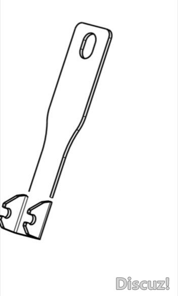

各位高手老师们,我这个件材料65Mn 厚度1.0 长58宽13 网带炉热处理后50%有各种变形弯曲,能有什么解决的方法吗?请给点宝贵的意见,小弟不胜感激!!

实话告诉你,网带炉很难解决变形问题,方法可以考虑一下,淬火温度放低,加料厚度放薄、或者油槽搅拌调整。我这里做这种东西都是多用炉的

采用板料-高频-压淬工艺
