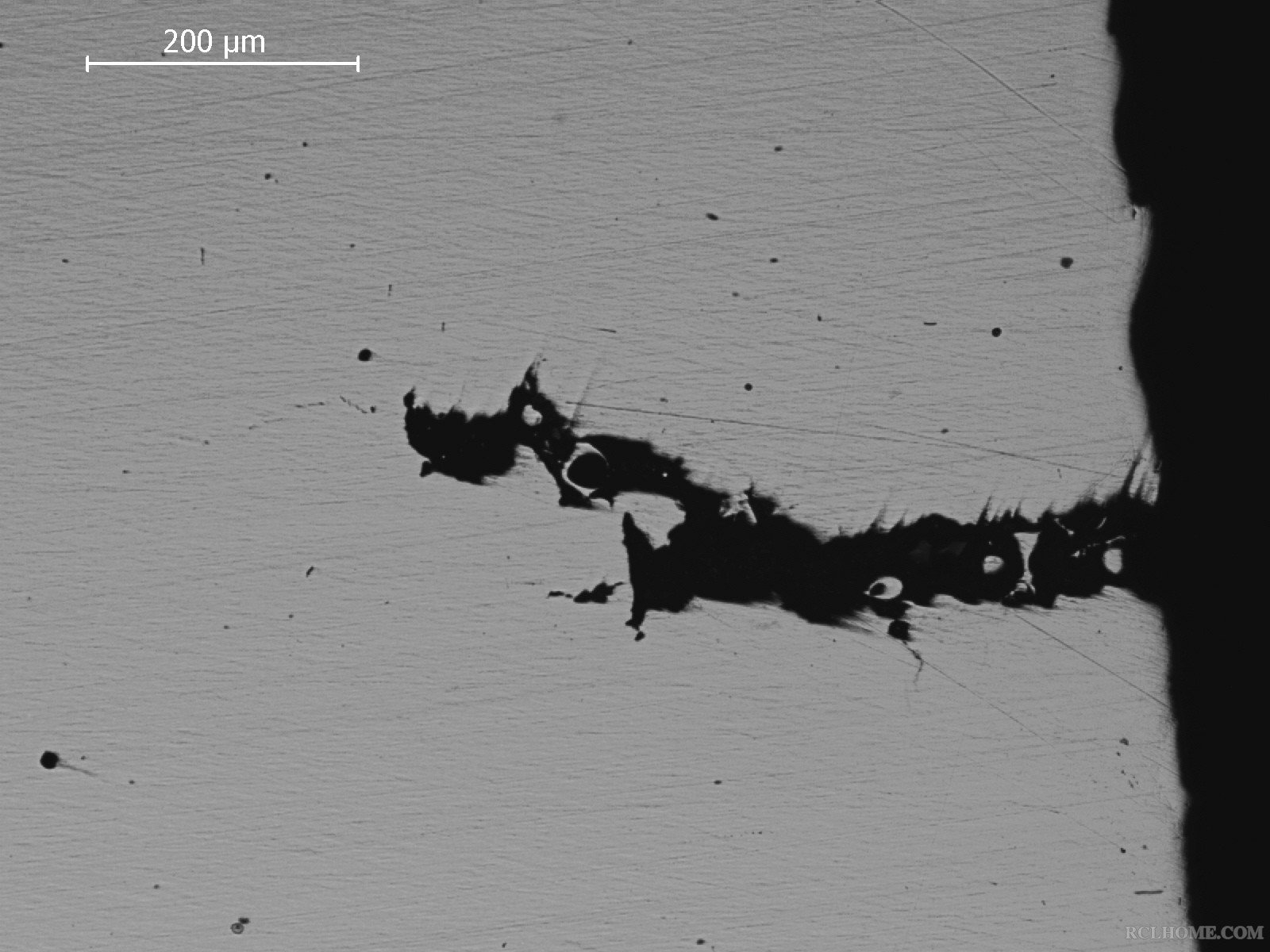

近日我司为无锡某客户生产的一批渗碳产品(12Cr2Ni4),客户分别在进行渗碳-淬火-回火-磨削-磁粉探伤,在进行探伤的过程后在环件上端面中心区域发现磁粉堆积,随后为挽救损失,继续加工至产品尺寸。
但是还是有裂纹存在,最后没办法只有报废。
由于本人未曾有过渗碳钢的裂纹分析经验,仅从书本上掌握的一点小知识进行分析检验。
本人赴无锡与该公司的理化主管进行探讨是:
我的想法:如果裂纹是锻造过程中产生的,那么裂纹的周围在进行渗碳的过程中,裂纹周围会与基体渗层有所不同,可能是增碳,也可能是其他的层次过度组织出现。实在看不出组织变化,可以直接进行显微硬度测试。
主管的说法:我太天真了,裂纹的缝隙那么细小,在渗碳的过程中不存在有增碳的现象出现,说我太理想化了。
这点我理解不了。
但是看到以下的裂纹,心中咯噔一下,完了!我该怎么说了,脑子乱了。心里的想法是,这个裂纹极有可能是锻造产生的。但是嘴上只是说不知道,得需要让我们的总冶定夺,客户那边说,没问题,可以找第三方仲裁吧。

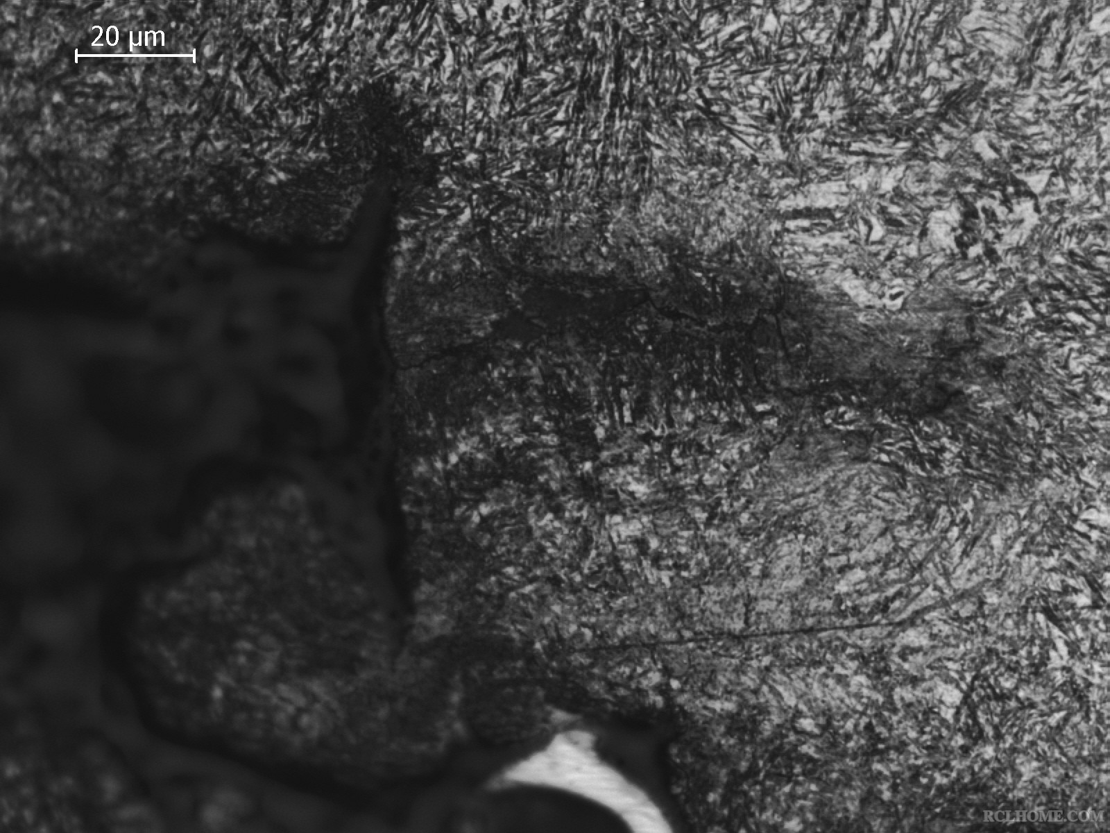

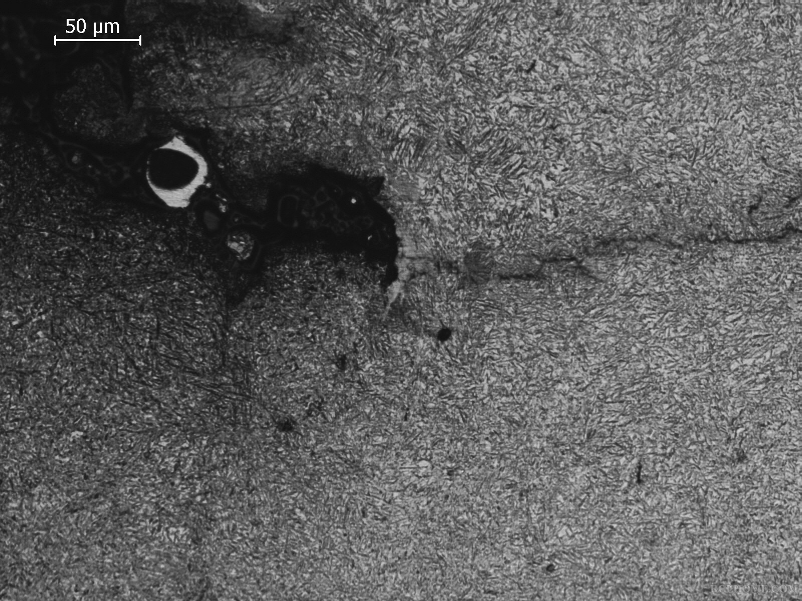

以下是裂纹的微观形貌如下:
还望各位大侠指点一二。

从提供的图片分析:
致裂纹的原因非渗碳淬火之由。

多谢版主回复
我个人觉得裂纹也是由于渗碳淬火前产生的,靠近表面的裂纹粗且宽,在粗裂纹的周围存在一些细小裂纹,此处的裂纹是由于淬火萌生出来的。
裂纹产生的时机,我觉得可以利用裂纹周围有层次组织或者显微硬度作为判据,但是该理化主管却说我很天真,太过理想化,这句话您觉得对吗?

我个人觉得裂纹也是由于渗碳淬火前产生的,靠近表面的裂纹粗且宽,在粗裂纹的周围存在一些 ...
1. 是否是淬火诱发裂纹证据不足;看起来是淬火前已经有显微裂纹;
2. 显微测试需要一定的技能和知识,不是每个人都能做到的。

从裂纹处的组织分析,该裂纹产生在渗碳淬火之前,希望你能找到真正的权威机构,给你同时也给我们热处理行业一个正确答案。

不知道裂纹尺寸,有没有可能是磨削过程中产生的裂纹
发表于 2013-12-13 08:07:15 | 显示全部楼层
第一张照片,未腐蚀态,没有抛干净,把试样重新抛光,看下裂纹两侧有没有内氧化就可以判断是否是渗碳前的裂纹了。
