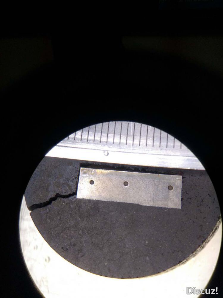

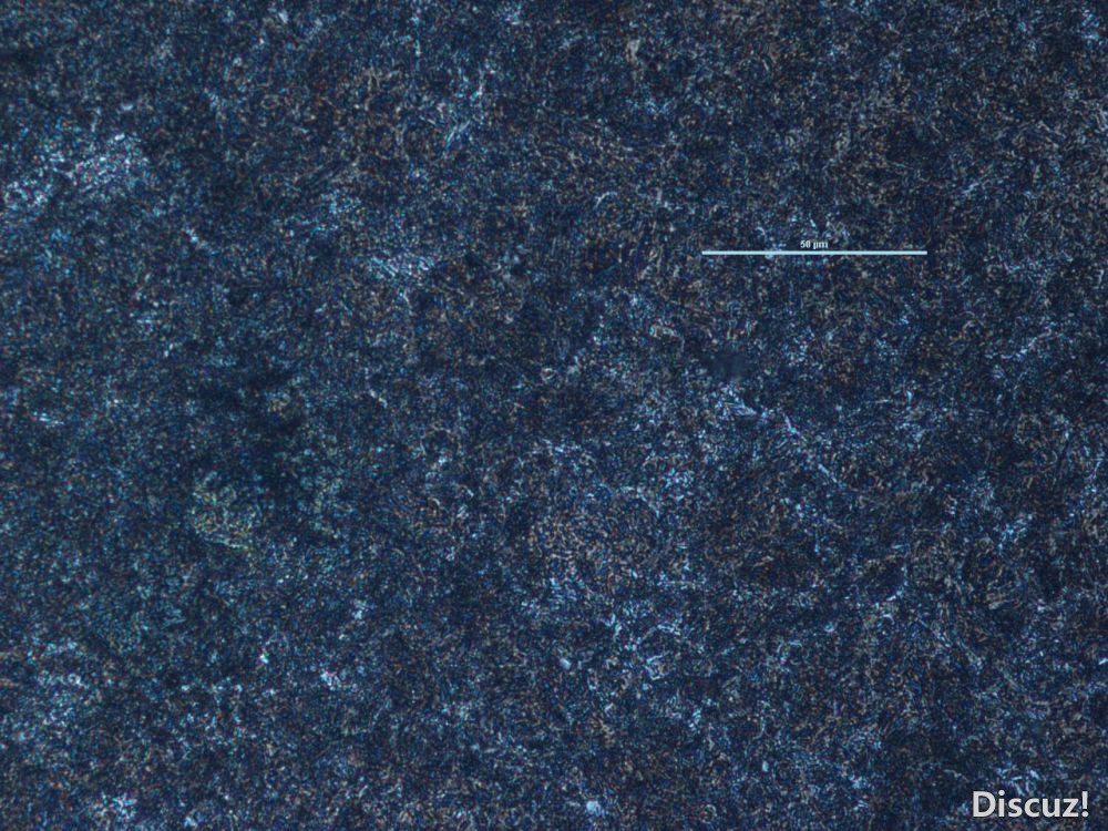

发表于 2019-4-29 15:53:36 | 显示全部楼层 |阅读模式

发表于 2019-5-3 10:21:48 | 显示全部楼层
做的可以。没问题。

 楼主| 发表于 2019-5-5 15:59:23 | 显示全部楼层
层深要求0.5-1.5,实际0.7-1.0
