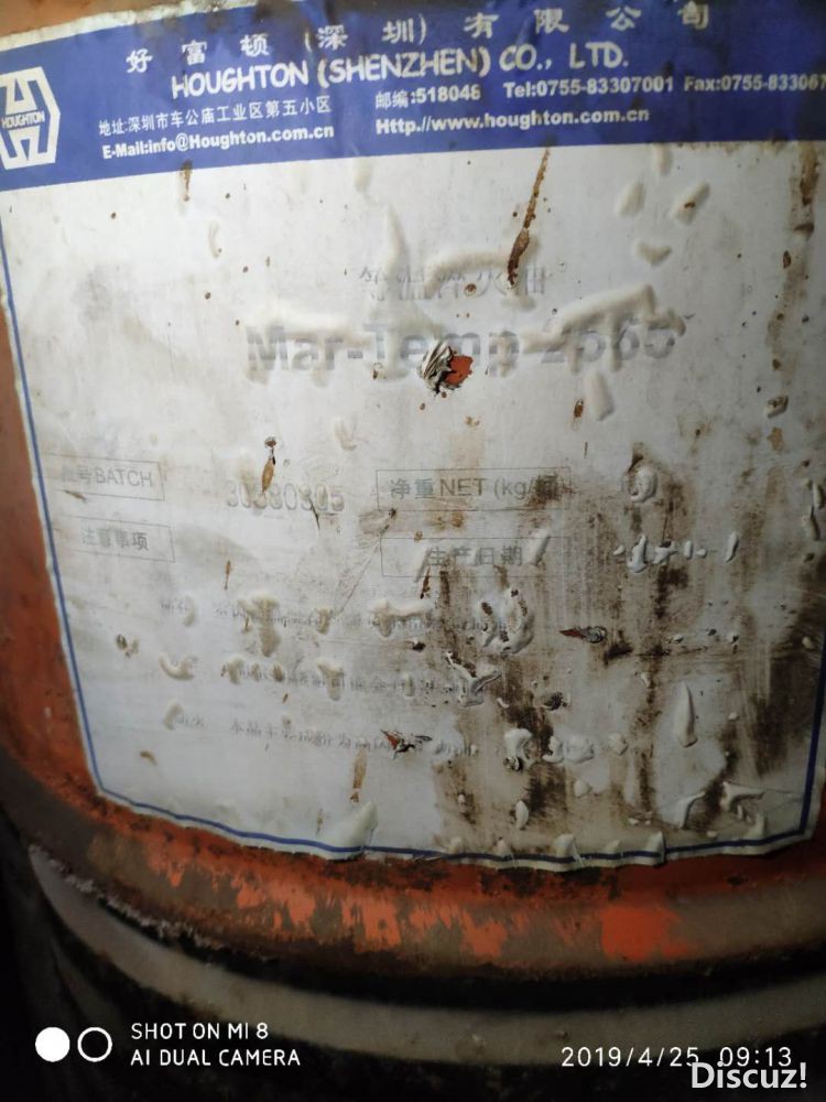

公司库房找到的,和普通淬火油能混合使用吗

这个要问一下好富顿公司的人了。
等温淬火油使用的温度应该会比普通淬火油的使用温度高出不少,估计价格也会高一些。

放置时间这么久了,是否能用,还真的要问问厂家技术人员

不能混起来使用的,我们用的好富顿755和355,也不能混合

为什么不能混合使用?是因为闪点不同还是等温淬火油流动性不好?还是什么?请示下。

两种油里面的添加剂是不一样的,最主要的是对冷速的影响,对产品热变形影响较大

饭可以乱吃,油不可乱用,会有大麻烦的

      看包装桶还是在深圳好富顿生产的MT355,这桶油已经在10年以上了,这个产品质量还是不错的,目前上海好富顿的MT355配方已经更改,产品档次不如以前的,如果没有水,是可以使用的,如果是使用现在好富顿的MT555、MT355,混合后不会影响产品性能。我原是好富顿负责技术的,现在也自己开厂,不清楚可以问我。
