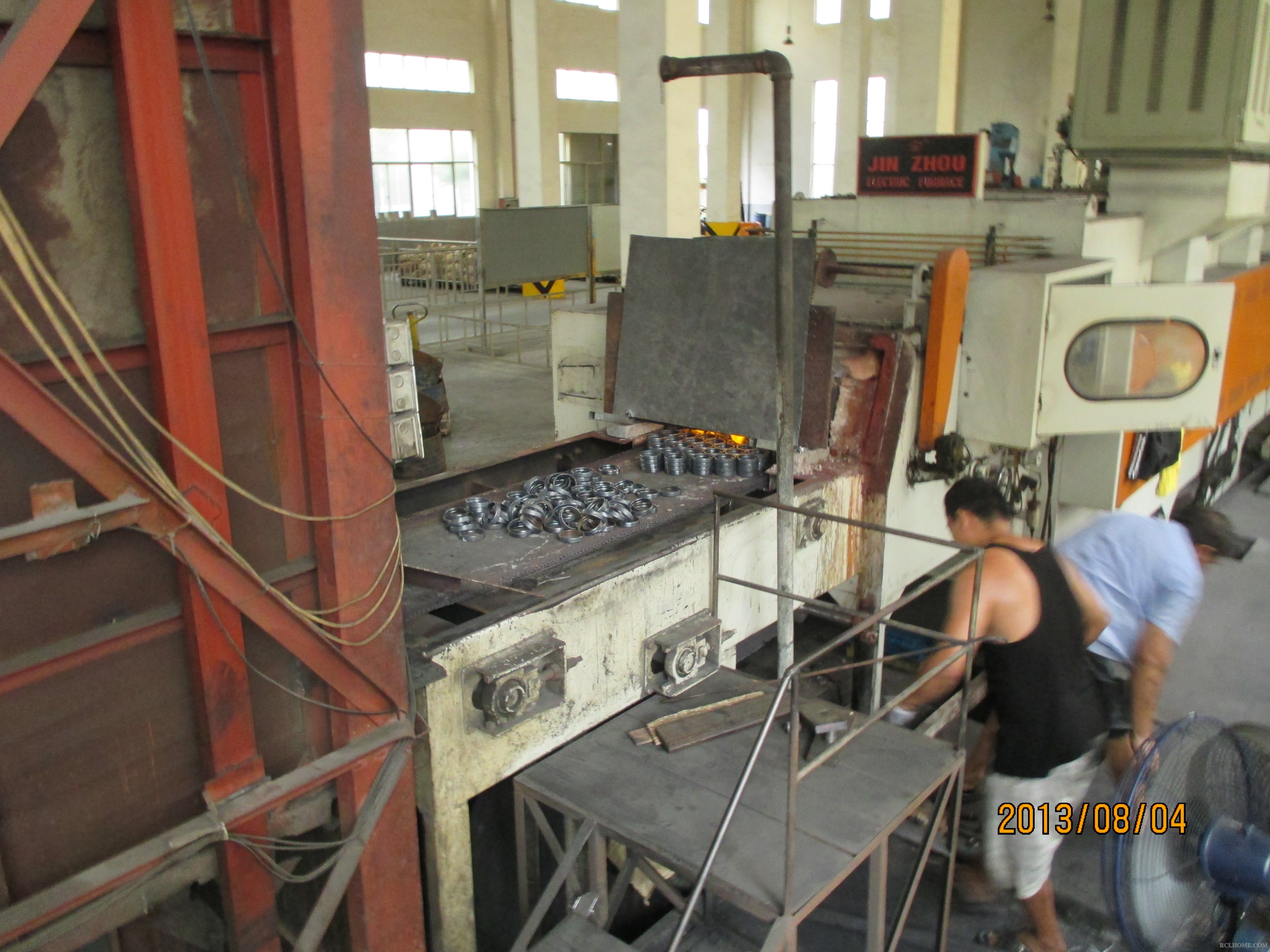

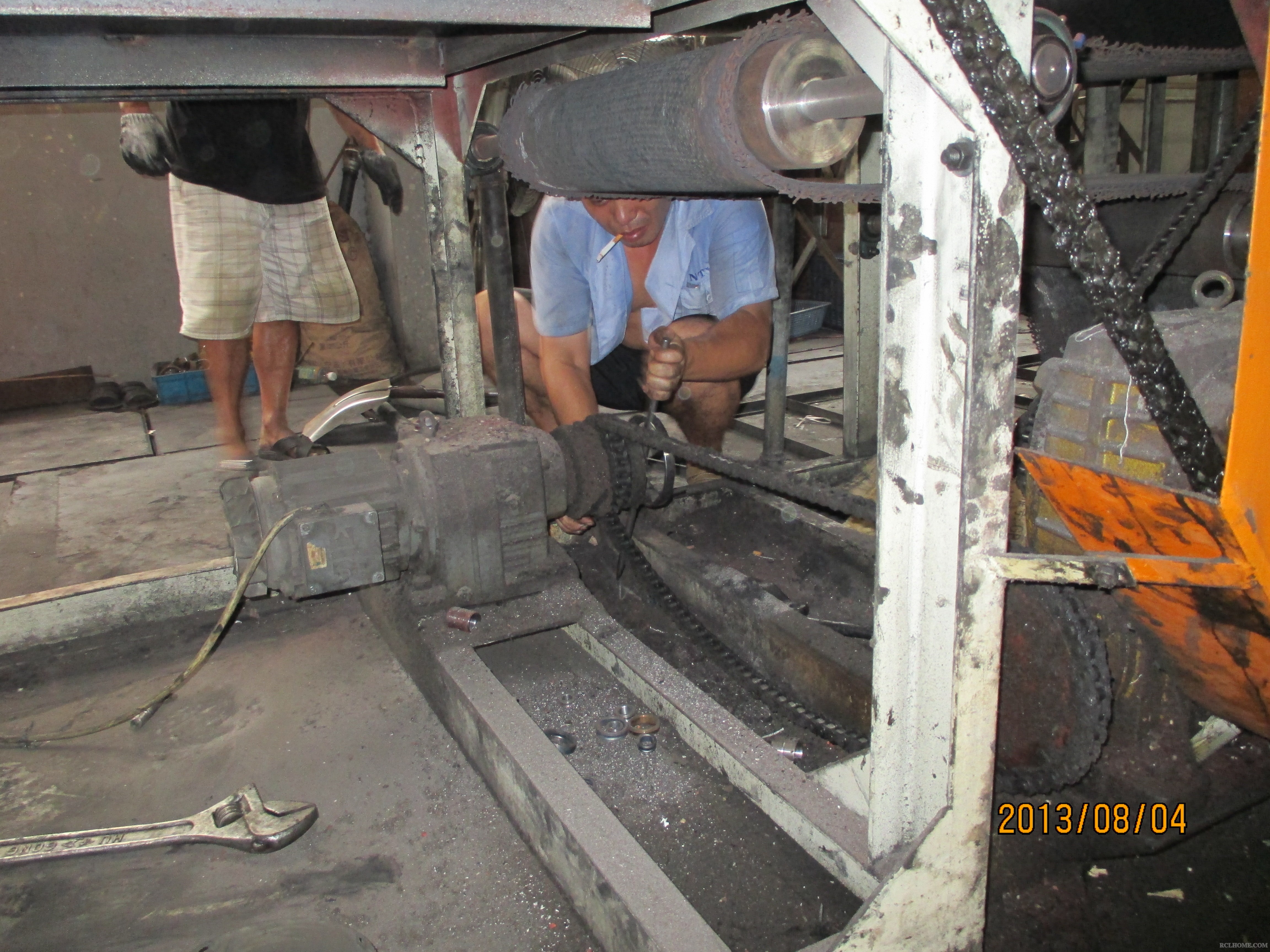

网带炉,停电故障,短时间内不会有电,主任开丙烷气,然后手动反向转电机,让网带反向运动,产品被倒出来,请问:这种应急方式是否合理?
出来的产品已经表面氧化,蓝色,红铜色都有,
我对此方法心里存在异议,请大家告诉我,这方法是否可行?

前面的产品直接拿出来,炉子内的产品淬入油池比较合适。

有道理,可以防止氧化脱碳,出来后可以二次淬火
但会不会在油槽太多,油槽小网带也没电不会转动,会不会有什么故障?

你们的网带炉怎么搞的像天梯一样的呀??另外员工操作过程的抽烟以及没有很好的劳动防护工作服,都是不合规范的现象表现,有你们的主任在场??

总的来说,在短时期内不能恢复供电的情况下,用什么方法不重要,关键是将工件尽快出炉,避免长时间处于高温状态下而导致表面氧化等缺陷出现。
如果将工件走出进入淬火池,因不能及时提升,大量堆积的话,会带来其他部件故障。靠手动反向转电机,工作量有点大哟。总之,是件比较麻烦的事。

像天梯由于基础设计没做好,没办法
抽烟,他们都抽,包括主任,主任在网带那边勾零件
劳动防护服确实没有,不怎么重视热处理车间

我们可不敢在现场抽烟,不穿工作服,穿短袖和短裤很容易发生烫伤的。这样手动盘轴得搞多长时间啊,也许这是没办法的办法。

放心好了,你那个串动机构足可以放下一炉子产品,切记不可将产品停在炉内,否则如果产品太重,会将棍棒压弯

噗~这是要搞哪样,搞个小发电机,能带动几个传动电机就可以了呀

支持沙发和找漏洞两位高工说的,搞个备用电,能使电机运转就行,把炉子里是产品走出来就行。
发表于 2013-8-5 09:16:21 | 显示全部楼层
有个应急电源最好:
1. 解决炉内工件的处理(或急件的处理);
2. 对设备实行规范阶梯降温处理。

报告结果,那段料硬度HRC60.5-61.5,脱碳层>0.23MM,搁置

嗯,因祸得福,记住啦,下次有经验啦
