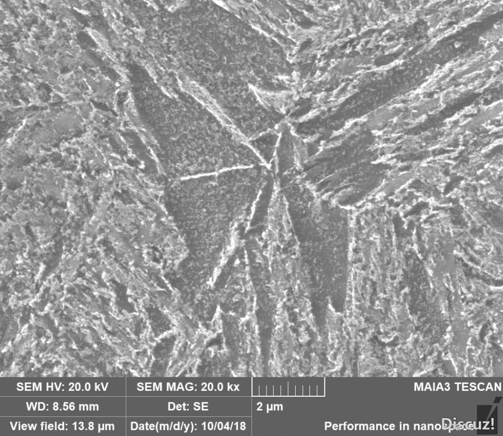

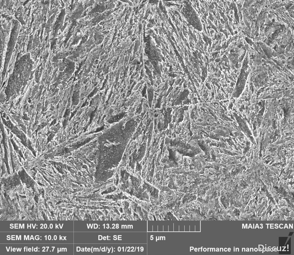

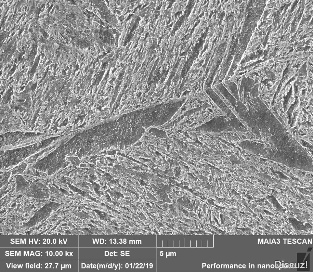

各位前辈好,我有个问题想请教一下。55SiCr弹簧钢在淬火(900℃)+中温回火(400,450℃,2h)处理后,其基体组织为回火屈氏体,SEM图片显示的马氏体形貌也挺清晰,但在原奥氏体晶界上,往往出现大片块状的非板条形貌的组织(具体见图),请问这是什么组织呢?

冷却慢了,贝氏体

我用的是油冷,一次只淬火3个试样,直径12mm×70mm长的拉伸样。油桶里油有60L左右。这些组织是拉伸棒中心的组织,您说的冷速慢了是否因为试样放进油里后试样周围的油温迅速升高,使得冷速降低了?

其实你上金相照片更好判断。如果你一直这么做的,建议你淬火后拿一只检测一下心部硬度,如果硬度偏低,那肯定是冷却过慢了。
发表于 2019-4-23 16:09:20 | 显示全部楼层
感觉是屈氏体,如果表面没有,心部才有,那屈氏体可能性比较大,因为电镜下看,是凹下去的,屈氏体很容易被腐蚀。
