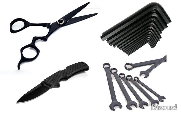

1、QPQ环保问题和工艺过程繁琐。虽然现在有厂家宣传有不含氰根的盐,但是起码使用起来有废盐排放,工艺过程也缩减不了。
2、QPQ处理温度高,对结构有局限。也有宣传有500℃以下的低温盐,但是价格昂贵,工艺过程也繁琐,对于盲孔内螺纹结构的残盐返锈依然存在。
3、QPQ因为氧化了两次,所以黑色耐磨性不错,国内现在的替代工艺,氧化层只有1-2微米,没有QPQ的黑色耐磨,但是BNO技术可以把氧化层做到4-6微米,懂行的人都知道,很难。
4、QPQ白亮层很难做到大于20微米,因为其疏松不受控制,越厚越疏松,没有使用价值。
5、总体说,相较QPQ和其它代替QPQ厂家的区别,BNO技术有以下优势:
①环保,毋庸置疑。
②黑色更加耐磨。摩擦试验机显示,BNO处理后的黑色磨白的时间是其它厂家的3-5倍。
③BNO技术白亮层范围广,最厚可达100微米,针对抗咬合、耐磨、耐腐蚀侧重点不一样的零件,可设计适用工艺。
④盐雾时间长,国内许多替代厂家所用氧化介质为各种成分的“药水”,增加的腐蚀原电池引发点,因为不用这种
药水
”,做不出好的黑色。BNO技术不使用所谓的“药水”。
⑤BNO技术处理温度更低,运用催渗技术处理温度可低至400℃。
⑥工艺过程简单。
技术要看所应用的零件技术要求。奥迪、奥拓都是车,都能开上路。
