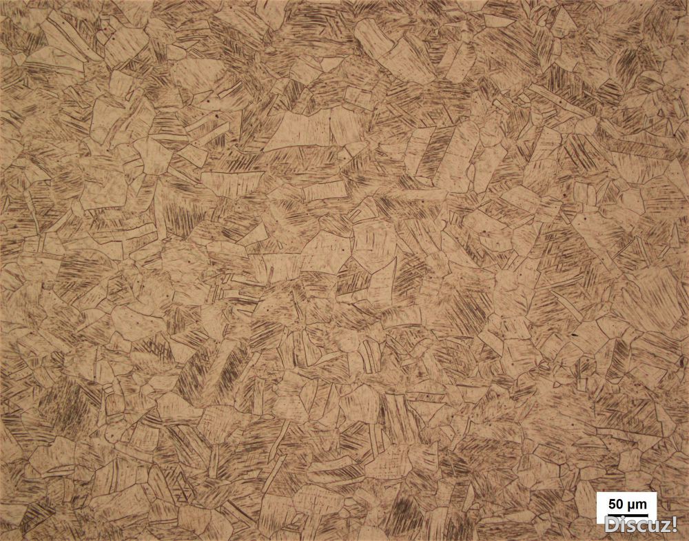

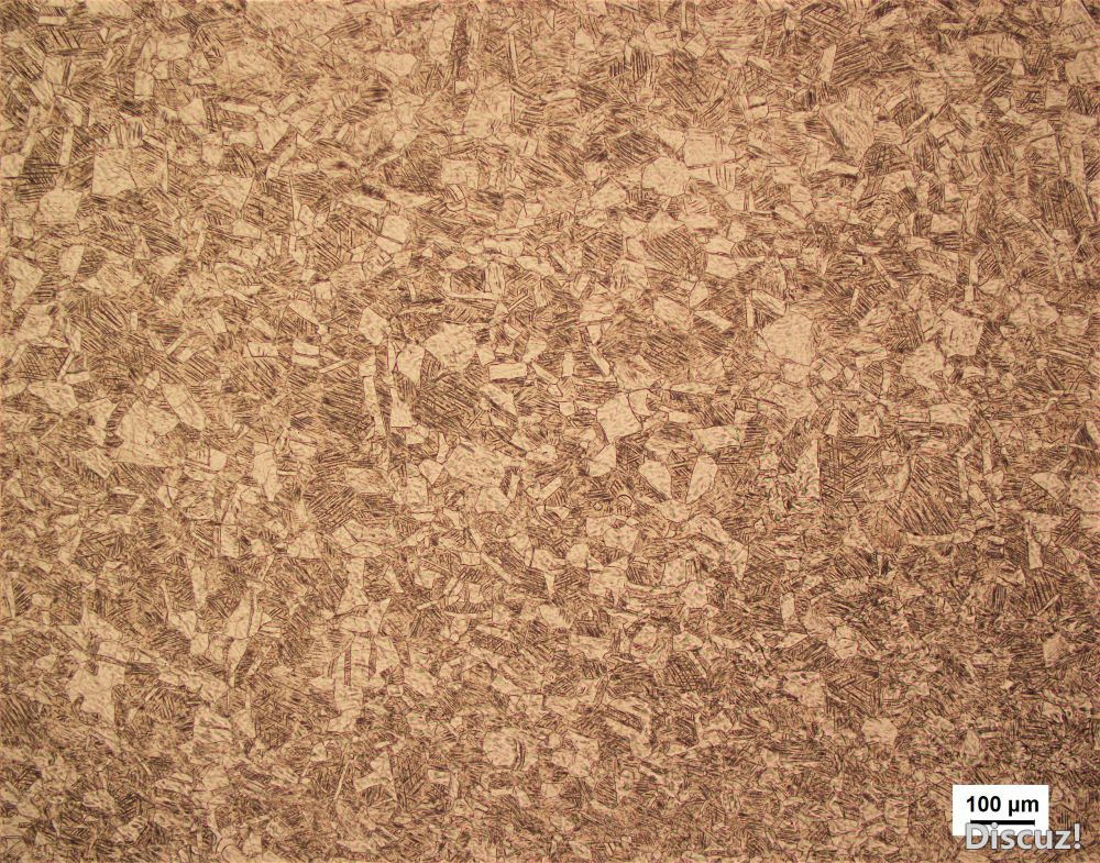

帮朋友做一个316材料的样,但是腐蚀效果不太理想,打了硬度在30HRC左右,很明显做过冷硬化加工,然后我做了纵向晶粒度,也证明了这点。现在的问题是我想做出晶界比较清晰的晶粒,我采用了720度1h,820度5h处理,这两种处理都没达到效果。想问问有经验的朋友,316我最好采用多少度敏化处理?
200x-1.JPG 100x.JPG 200x.JPG 第一张是纵向。第二三张是横向100和200倍。黑色的我认为是大量的位错线,因为做了冷加工。

发表于 2019-3-29 11:39:44 | 显示全部楼层
有没有做固溶处理?
发表于 2019-3-29 11:39:48 | 显示全部楼层
有没有做固溶处理?
发表于 2019-3-29 11:42:45 | 显示全部楼层
现经过固溶处理,再加热,析出碳化烙
 楼主| 发表于 2019-3-29 13:36:16 | 显示全部楼层
随风飘飘 发表于 2019-3-29 11:42
现经过固溶处理,再加热,析出碳化烙
加工后没有再做过固溶。如果现在重新固溶再敏化析出碳化铬,那这个晶粒度就不是加工后的晶粒度了。

发表于 2019-4-3 09:07:34 | 显示全部楼层
图三已经腐蚀得很好了啊。

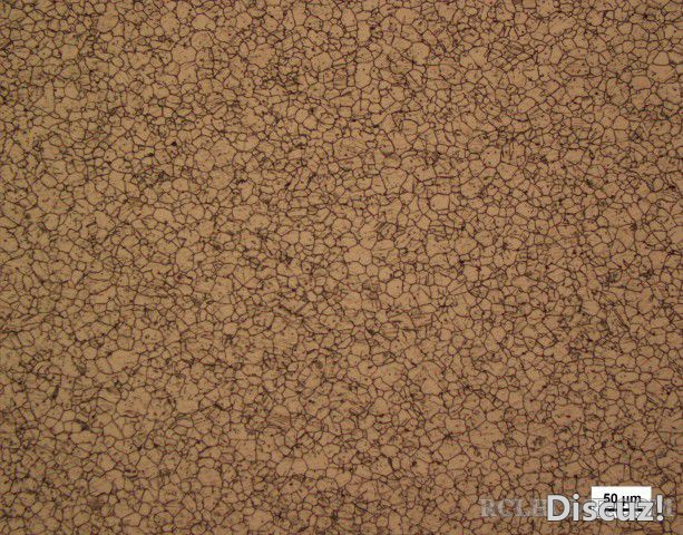

 楼主| 发表于 2019-4-3 14:06:21 | 显示全部楼层
aaron01 发表于 2019-4-3 09:07
图三已经腐蚀得很好了啊。
以前做过一个316的失效件,曾经发过帖子。就是一下的效果 200~1.jpg 只是现在我没法弄出来。

发表于 2019-4-4 08:28:32 | 显示全部楼层
清淡 发表于 2019-4-3 14:06
以前做过一个316的失效件,曾经发过帖子。就是一下的效果只是现在我没法弄出来。
能说明一下当初是如何作出来的吗?

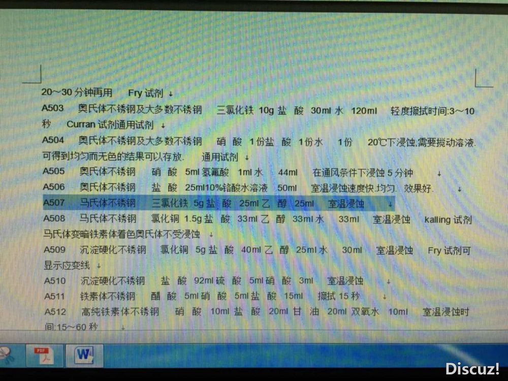

发表于 2019-4-29 16:49:06 | 显示全部楼层
这个是用的什么样的腐蚀剂?
