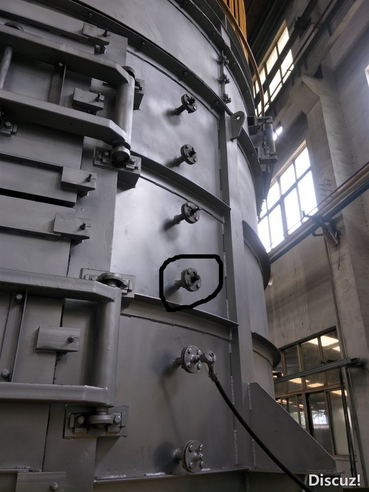

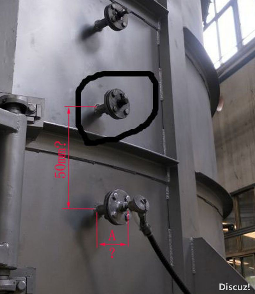

现有一回转炉,按照CQI-9体系SAT要求,探测热电偶的位置不满足50mm的要求,只有在旁边上部400mm附近的区域预留测试孔,不知是否可行?
发表于 2019-3-20 10:04:24 | 显示全部楼层
1.“测试热电偶的端部(测量端)位置距离控制热电偶的端部(测量端)应不超过50mm(2英寸)间距。热电偶端到端距离50mm,现有的炉子受到结构限制时应修改端到端的距离并要得到评审员的批准。”?
2.A=?为正确?

AMS2750标准的要求是两个热电偶的顶端距离不超过76mm,插在同一个位置当然是可以的。

前一个帖子说了,标准的要求是两个热电偶的顶端距离不超过76mm,实际考核的是你现有热电偶测温的准确能力。假如你用硬偶来做SAT是没有办法做到两个偶顶端距离不小于76mm,但你用软偶还是可以做到的。
