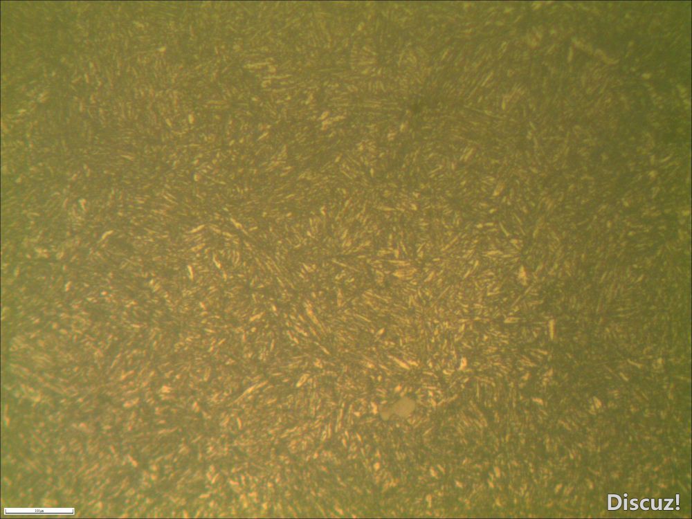

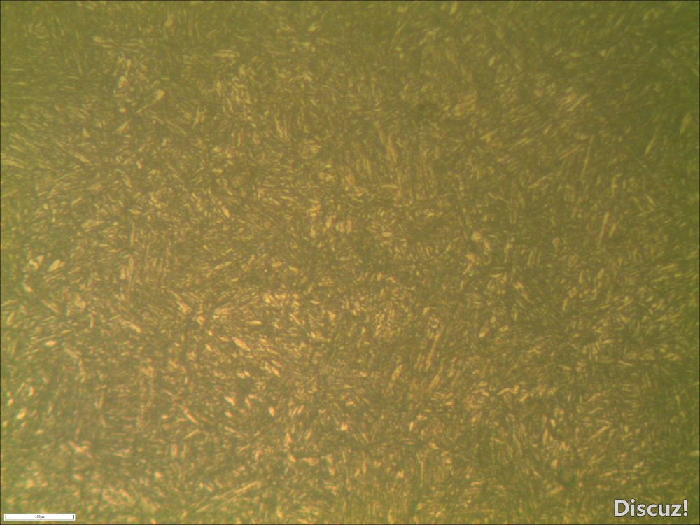

这是一种低碳合金钢,调质处理,里面是不是马氏体位向的回火索氏体和一些回火马氏体,请各位老师指点一下 ,我第一次接触,谢谢各位

很明显的调质组织,组织为回火索氏体,还看到一处杂玩夹物。
发表于 2019-2-19 15:02:44 | 显示全部楼层
没有铁素体,没有屈氏体,完全奥氏体化淬火马氏体组织回火,硬度在要求范围内就OK 。

哦,这不是回火索氏体吗?

完全奥氏体淬火+高温回火不就表明了是回火索氏体了,只是有点饶口,哈哈。

夹杂说的是第一张还是第二张上的,不是太明显的夹杂

2号,不影响的夹杂,没有问题。
