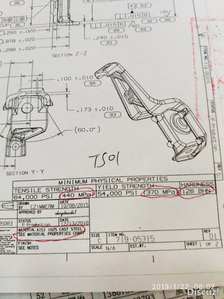

怎么能提出这个技术条件,又怎么来实现呢。
发表于 2019-1-22 11:59:16 | 显示全部楼层
此题无解,这个硬度要求太低了,可以询问一下,如果是大于120HB,就好办了。300HB,400HB都是大于120滴。
 楼主| 发表于 2019-1-22 13:19:44 | 显示全部楼层
aaron01 发表于 2019-1-22 11:59
此题无解,这个硬度要求太低了,可以询问一下,如果是大于120HB,就好办了。300HB,400HB都是大于120滴。 ...
您仔细看,是MINIMUM PHYSICAL PROPERTIES,是大于126BHN,问题屈服这样要求太生猛。一个1025本来是妥妥正火的材料,硬要搞成调质,还把126HB写在那里,既想当婊子,还要立牌坊。

发表于 2019-1-23 09:21:32 | 显示全部楼层
tianmu, 这是最低要求。 基本上可以无视硬度最低要求了

发表于 2019-1-23 09:24:42 | 显示全部楼层
艾伦大哥, 这个是最低要求。所以硬度几乎可以无视

发表于 2019-1-23 19:44:49 | 显示全部楼层
应该可以做的,反正只要满足最小物理性能就可以呢,上限没有要求,延伸率也没有要求。

发表于 2019-1-25 00:18:07 | 显示全部楼层
恐怕屈服强度够呛

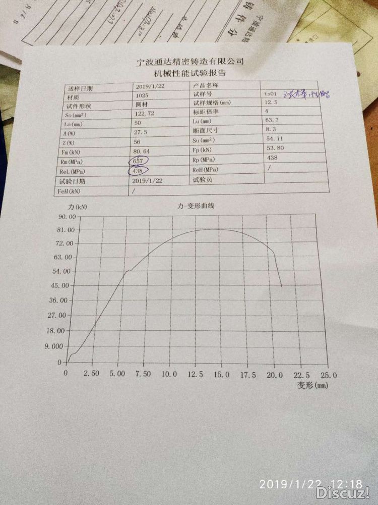

 楼主| 发表于 2019-1-25 07:40:12 | 显示全部楼层
930淬火,500回火,这是对其同炉试棒的解剖,,这个产品比较薄,截面也没有试棒(基尔试块)大,最后硬度在180-190HB之间。算是合格吧。

发表于 2019-2-1 15:10:39 | 显示全部楼层
没有具体数据
感觉还是很容易的
硬度可以忽略,拉伸强度也可以忽略,就看屈服强度
查一下手册就可以了     基本没难度

发表于 2019-2-13 07:52:57 | 显示全部楼层
其实很多国外图纸都是这么标的,主要目的是为了满足力学性能,设计者只是给你一个产品需要满足的最小性能,至于热处理工序其它的,由生产者自己决定,只看最终结果。

发表于 2019-2-21 15:33:13 | 显示全部楼层
图纸要求“minimum”,也就是“不低于”图纸要求值。只要搞定屈服强度,抗拉和硬度一定会“不低于”。
技术方案倒是简单,屈服强度正火达不到,就淬+回。只是个成本差异而已。
