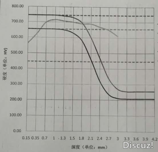

感应淬火,工件为截面45mm宽,淬火后从表面至深度0.7mm甚至1mm始终是软的,诚求指点迷津。

一直觉得是频率的问题,从5600提高到7200,再提高到11500,再高到14000,还没解决

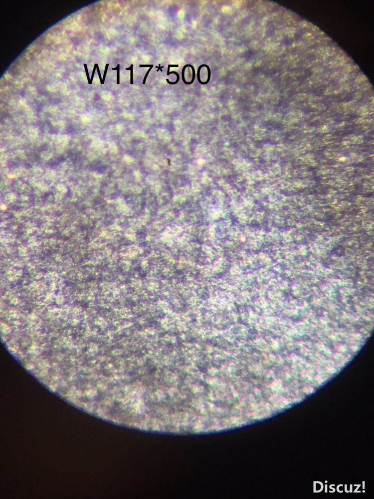

这个金相我看的不大好,像没酸蚀好的样子

卧式机床,喷水圈感应隔开的,那就不是我想的问题,现在我瞎猜也猜不出来是什么原因了。我看你发了金相图片的,让金相员确认下表面组织可以吗?

金相不清楚,估计是冷却的问题,金相里面是不是大量的屈氏体啊
