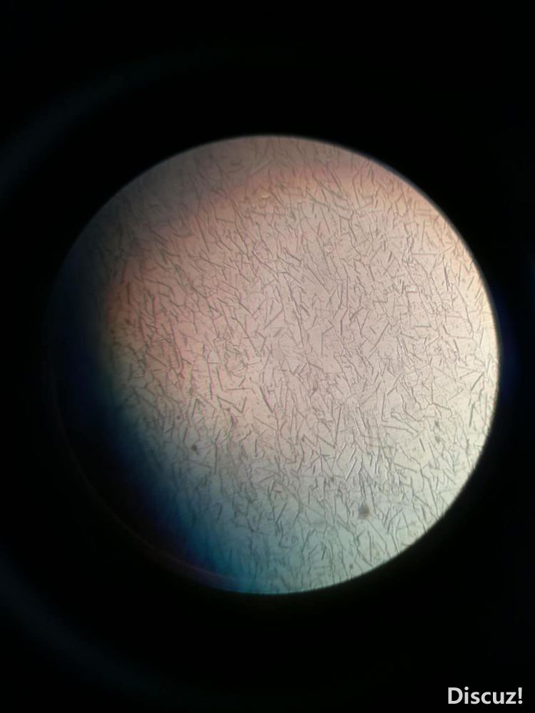

请问谁知道这是什么组织?08AL钢板

是不是已经经过氮化了?

什么热处理?

看起来很像针状氮化物,如果前面做的是软氮化或者氮化处理,在扩散层容易出现这样的组织。

确认一下,是不是铁素体,按照正常来讲,这个材料原材料组织就是铁素基体。

打打硬度
