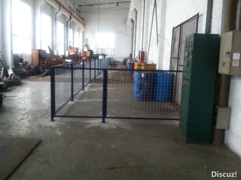

发表于 2019-1-8 04:06:46 | 显示全部楼层

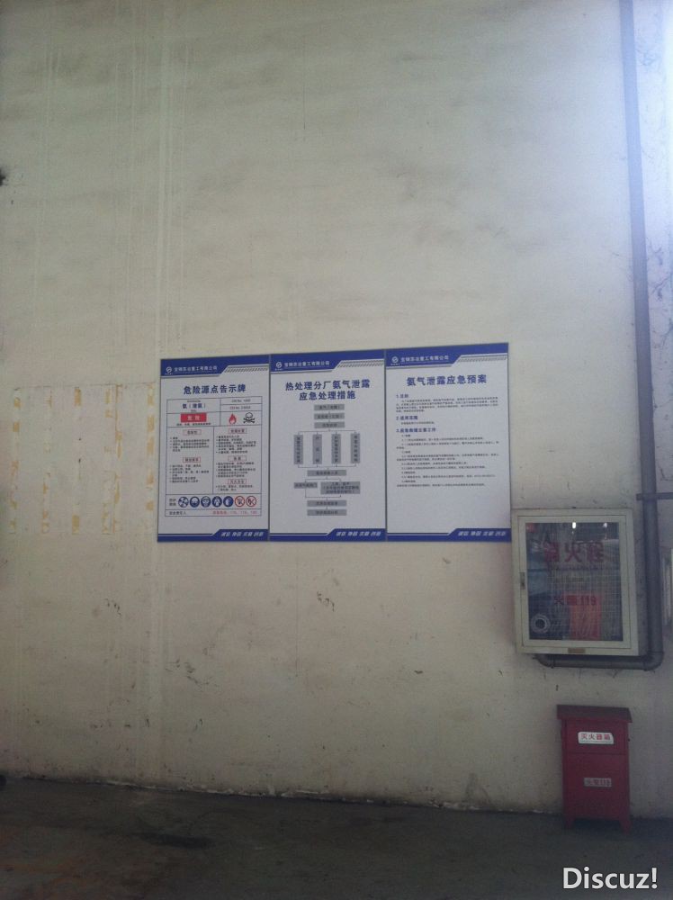

发表于 2019-1-8 04:09:56 | 显示全部楼层

非常感谢,这是放在一间大房子里了,我想每种气体放在一个砖房里,哪一种好呢?这种大房子可能通风好点,夏天温度不会太高,小房子夏天暴晒的话温度可能高点,离火源的距离和相互的距离有要求吗?

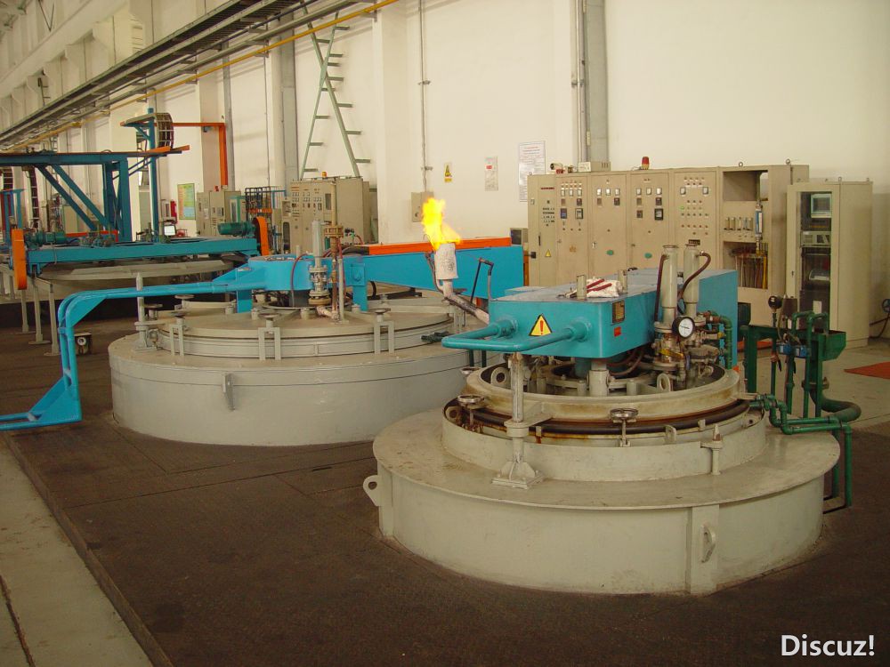

发表于 2019-1-8 17:15:08 | 显示全部楼层
风火轮 发表于 2019-1-8 10:30
非常感谢,这是放在一间大房子里了,我想每种气体放在一个砖房里,哪一种好呢?这种大房子可能通风好点, ...
和火源中间要加一堵(防爆)墙。十楼照片显示的就是车间的附属建筑,照片上右边的墙后面就是大型井式炉,用砖墙隔离开。黄色的是甲醇和异丙醇罐子,蓝色的是甲醇和异丙醇运输桶。(防爆)墙的另一面就是设备了 DSC04278.JPG DSC04277.JPG

 楼主| 发表于 2019-1-9 09:39:06 | 显示全部楼层
cnszgong 发表于 2019-1-8 17:15
和火源中间要加一堵(防爆)墙。十楼照片显示的就是车间的附属建筑,照片上右边的墙后面就是大型井式炉, ...
是从辅房直接连接管路到炉子吗?还是只是单独存放用的?
发表于 2019-1-9 16:52:36 | 显示全部楼层
从辅房直接连接管路到炉子,但管路中间有阀门和流量计。
