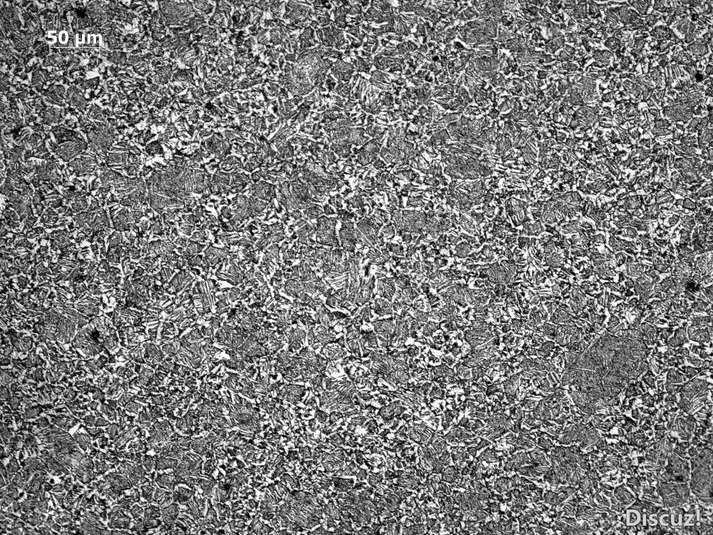

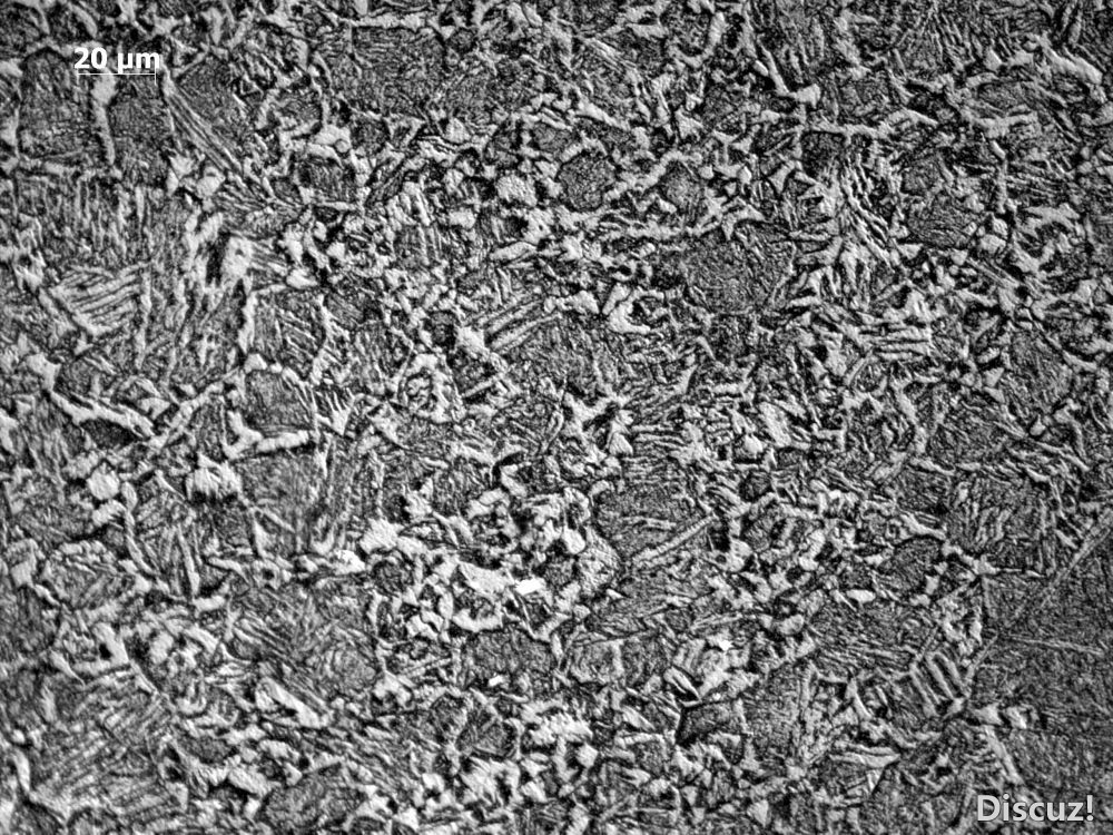

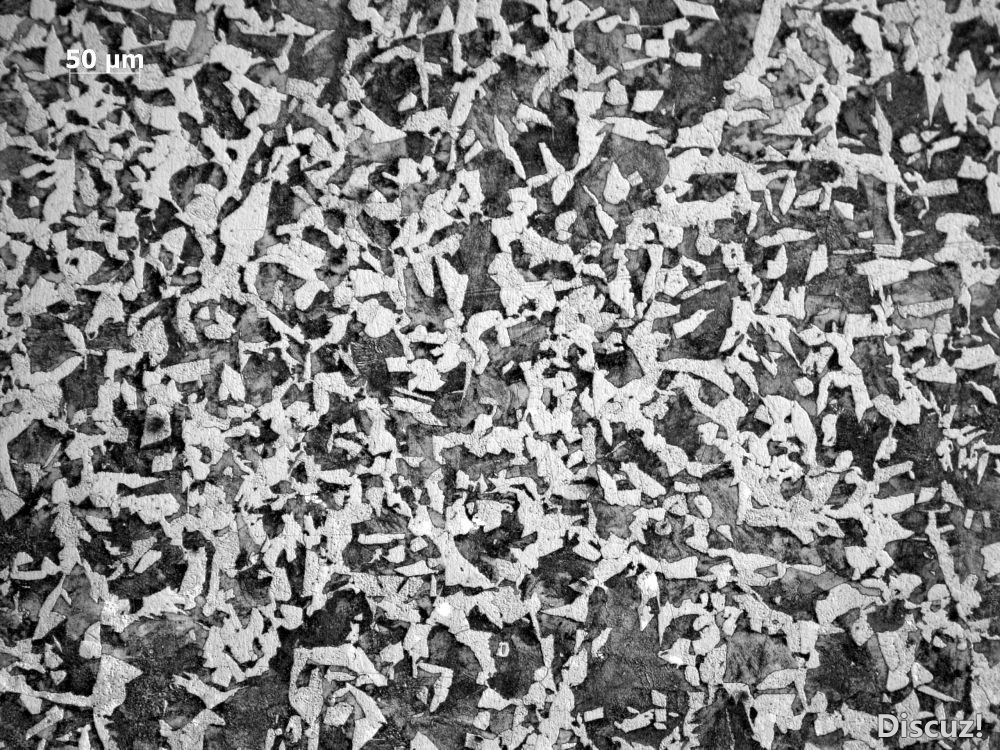

    顾客送来两组样品,据他们提供,一组是原始钢管(理论应为20Mn2),一组是钢管挤压成型后热处理工件,
做车桥使用,代替焊接车桥。但他们提供的参数有限,只知道热处理了,具体不明,让帮忙看看是什么组织。
我看了一下,原始钢管组织很正常,应该符合20Mn2正火或控轧的组织。车桥取样的组织看上去就比较乱了,
对比的确比原始钢管组织细化很多,个人判断贝氏体和珠光体。由此倒推,感觉其工艺是不是类似于锻造淬火中温回火啊。
帮忙看看是什么组织。
原始钢管组织200×
原始钢管组织200×
原始钢管组织500×
原始钢管组织500×
车桥组织200×
车桥组织200×
车桥组织500×
车桥组织500×

车轿是锻后空冷冷却速度过快出现了上贝或是正火冷却速度过快

原始钢管组织正常,属于穿管后直接冷却组织,没有进行后序正火。热处理件的组织为:铁素体+贝氏体,应该是冷却速度太快所致。

看着灰色的有没有珠光体啊,这个是不是类似一楼说的,正火后冷速过快导致啊

暂时没有看到珠光体的特征,是不是正火冷却太快不能确认,有时候从钢厂买来的圆钢就是这种组织(铁素体+贝氏体),因为轧后冷却太快了也是这样子,光看这个一个图片不能下结论。
