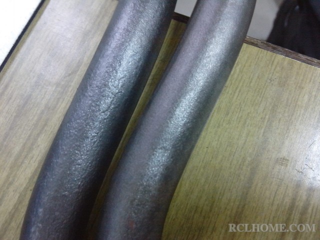

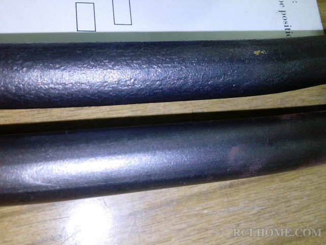

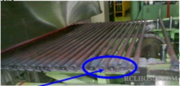

IMG_20130801_164856.jpg IMG_20130801_164647.jpg 我第一眼看到觉得是过烧了,然后拿了另外一根断的对比拍照。大家看应该是过烧吧?顺便在这里问问做表面处理的朋友,怎么控制中频炉加热? 1.jpg 我们这样排好进去中频炉子的,我听他们说,如果单根进去温度会升不上去,为什么啊?我们同批质量差异那么大,肯定是这上面的问题。

发表于 2013-8-1 18:11:32 | 显示全部楼层
废一根,做个金相就清楚啦,万一是原材料表面原因,或者是前道机加工呢

 楼主| 发表于 2013-8-1 18:17:57 | 显示全部楼层
本来要做的,还在线切割,只是线割的请假了。我只是看了表面,觉得像表面快熔化一样。

发表于 2013-8-1 23:05:18 | 显示全部楼层
也许是照片看不清楚,个人觉得零件太锈,淬玩喷砂也是这效果。话说第一张图怎么像面条一样
发表于 2013-8-2 08:23:27 | 显示全部楼层
中频加热过烧的可能性是什么呢?大批量一起中频加热的产品就突然一根过烧?可能性应该很小,看看是否其他的因素。

发表于 2013-8-2 14:02:15 | 显示全部楼层
看不到过烧的痕迹啊,只是表面光洁度太差。
能不能说说具体的加工流程?
发表于 2013-8-2 16:10:52 | 显示全部楼层
我只看过轴承过烧,跟冻豆腐似的

发表于 2013-8-3 09:27:28 | 显示全部楼层
变形如此严重
